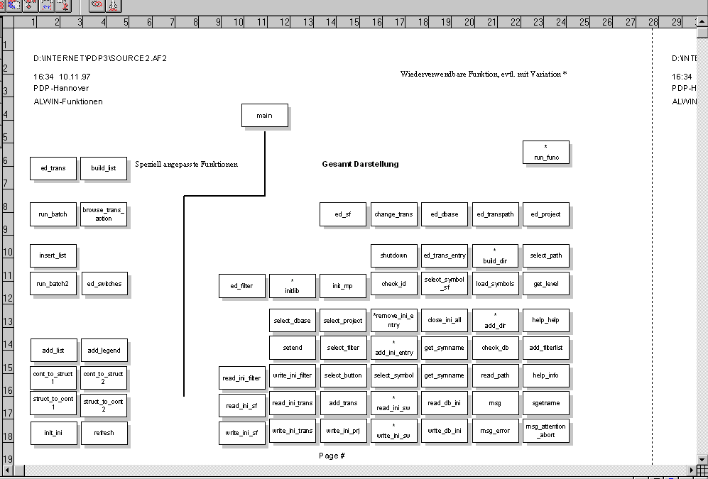

Hy Sandra,
für die reine Erstellung ist vorerst keine Lizenz notwendig.
Es sind reine Text Dateien mit der Endung x.cmd.
Wenn du allerdings diese Lauffähig unter Elcad nutzen möchtest dann müssen diese Textdateien Compeliert werden. Hierbei könnte ich dich Unterstützen.
Im Anhang findest du Beispiele zur Sammlung und ein Script.
Solltest du dir evtl. Überlegen mit einem anderen Compiler zu arbeiten... wie z.B. Delphi, so hätte ich eine sehr grosse Anzahl von Units (Compuneten)für Elcad/Aucoplan 5.x,7.x sowie Aucoplan 6.x. Diese wären dann allerdings Kostenpflichtig.
Wenn du also Unterstützung benötigen solltest, so lass es mich wissen.
