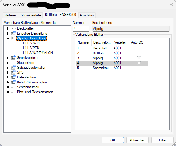

Moin.
1. In der Verteilerplanung werden die allpoligen Seiten nicht mehr automatisch erzeugt (das Symbol ist ausgegraut).
Wie aktiviere ich die Automatik wieder?
Lösung: Allpolige Seiten löschen und Automatik im Kontextmenü "Stromkreise automatisch zeichnen" aktivieren und dann die Darstellung wieder hinzufügen.
2. Wie sortiere ich die Reihenfolge der Seitenarten nachträglich z.B. Schrankaufbau nach der Blattliste?
Geht nicht (lt. Hotline)
3. Wie bekomme ich eine Verteilerstückliste damit rein?
Es gibt keine Zeichnung mit Bauteilen, ich erstelle im Moment nur Verteilerpläne.
Mittels [Shift]+[B]. Über die Blattverwaltung zur Zeit noch nicht, wurde aber als Wunsch aufgenommen.
