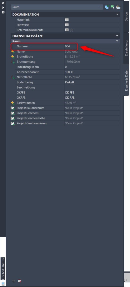

kann man die Nummer vom Raumstempel auslesen?
- ich habe hier eine Raum und einen Standard Raumstempel aus der Werkzeugpalette genommen
Unter Beschriftung > Bauteillisten > Raum auswerten kann ich zwar Flächen und Namen auswerten aber die Nummer des Raums fehlt.
Wenn ich also 5 Räume mit Schulung habe müsste ich nach der Auswertung manuell die passende Nummer finden, ist völlig unpraktisch und bei größeren Plänen unmöglich.
ich hoffe es gibt da eine Lösung

erstellt am: 10. Okt. 2024 14:47    Editieren oder löschen Sie diesen Beitrag!  <-- editieren / zitieren -->   Antwort mit Zitat in Fett Antwort mit kursivem Zitat    Unities abgeben: 1 Unity (wenig hilfreich, aber dennoch)2 Unities3 Unities4 Unities5 Unities6 Unities7 Unities8 Unities9 Unities10 Unities Nur für Helmi3000 10 Unities + Antwort hilfreich
Hallo Helmi3000,
meinst du den Befehl "_AecSpaceEvaluation"? Da gab es schonmal vor Jahren eine Anfrage, es ging nicht. Mit ACA 2023 auch nicht.
Ich teste mal.

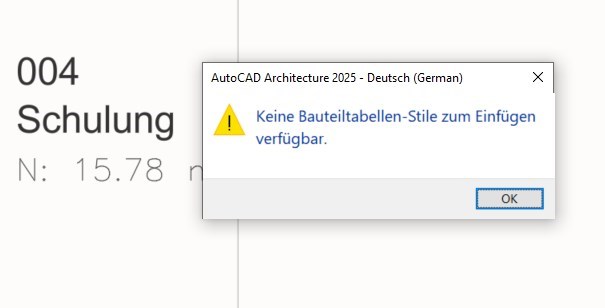

erstellt am: 22. Okt. 2024 10:09    Editieren oder löschen Sie diesen Beitrag!  <-- editieren / zitieren -->   Antwort mit Zitat in Fett Antwort mit kursivem Zitat    Unities abgeben: 1 Unity (wenig hilfreich, aber dennoch)2 Unities3 Unities4 Unities5 Unities6 Unities7 Unities8 Unities9 Unities10 Unities
Hallo Cadzer,
Leider verursacht der Befehl SCHEDULEADD nur eine Meldung die ich hier angehängt habe.
Hätte doch das ganze mit Block und Attributen machen sollen da ist es einfacher Daten auszulesen.
MV Block ist zwar leicht zum Einfügen aber auslesen kann man die Daten dann nicht.
Das ist echt komisch das es nichts gibt um die daten auszulesen, bei Attribute geht das recht einfach.

erstellt am: 22. Okt. 2024 14:28    Editieren oder löschen Sie diesen Beitrag!  <-- editieren / zitieren -->   Antwort mit Zitat in Fett Antwort mit kursivem Zitat    Unities abgeben: 1 Unity (wenig hilfreich, aber dennoch)2 Unities3 Unities4 Unities5 Unities6 Unities7 Unities8 Unities9 Unities10 Unities Nur für Helmi3000 10 Unities + Antwort hilfreich
Also, ich kann in deiner DWG aus den Werkzeugpaletten eine Bauteilliste erstellen. Mit Raumnummer. Das musst du einmal machen, sonst erhältst du die bekannte Fehlermeldung. Anschließend ist es möglich, diese Liste in eine Excel-Datei oder Txt-Datei zu exportieren.
Vielleicht kannst du mal genau erläutern, wohin ausgelesen werden soll.

erstellt am: 24. Okt. 2024 07:14    Editieren oder löschen Sie diesen Beitrag!  <-- editieren / zitieren -->   Antwort mit Zitat in Fett Antwort mit kursivem Zitat    Unities abgeben: 1 Unity (wenig hilfreich, aber dennoch)2 Unities3 Unities4 Unities5 Unities6 Unities7 Unities8 Unities9 Unities10 Unities
jetzt dämmert es mir wie ich das machen kann, das mit der Werkzeugpalette hat mich jetzt auf den richtigen Weg gebracht. Zuerst eine Bauteiltabelle machen und dann die Tabelle anklicken und Exportieren gehen.
Super endlich habe ich es verstanden.
