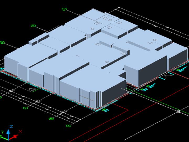

hallo zusammen,
habe mit adt 2006 einen raum erstellt ( befehl räume ). habe die dk so eingestellt , das ich nur das 3d raumvolumen sehe. ( also keine Decke und keinen Boden.
durch dieses 3d-volumen läuft ein unterzug. wie bekomme ich das 3d-raumvolumen so dargestellt das er den unterzug abzieht. der befehl differenz funktioniert leider nur 2d.
bitte um hilfe. danke
gruß
flipponi

könntest du die Zeichnungsdatei oder ein jpg-Bild hier mal posten.
Dann lässt sich dein Problem schneller lösen.

welchen Befehl Differenz meinst du? _AecLineworkSubtract ? Vielleicht solltest du das einfach in der Draufsicht in einer normalen Darstellung versuchen.
Hast du das Service Pack installiert? Leider kann man nicht sehen, was darin geschehen ist, da die Readme fürs 2006 auf die vom 2007 verlinkt ist.

anbei die jpg. hoffentlich hat es funktioniert. diese volumen sollen nun teilweise unterzüge abgezogen bekommen und auch unterscheidliche raumhöhen pro raum (1 Volumen ) sind mögl.
ja LineworkSubtract meinte ich.

Ich hätte eigentlich vorgeschlagen die Überlagerung der Räume zu verwenden (und ggf. die Darstellung Volumen einzuschalten), aber aus mir zur Zeit nicht bekannten Gründen klappt es hier bei mir so erst ab Version 2007. Als Workaround könnte man im 2006er die Räume mittels _AecMassElementConvert in individuelle Massenelemente konvertieren (bzw. diese zusätzlich erstellen, denn die Original-Räume braucht man ja ggf. noch anderweitig) und von diesen kann man dann mittels Operation->Differenz (im Kontextmenü ) die Unterzüge abziehen.

Es ist leider für ein anderes Programm von nöten, das
es über den Befehl Räume definiert ist.
Bin für jede Anregung dankbar.
