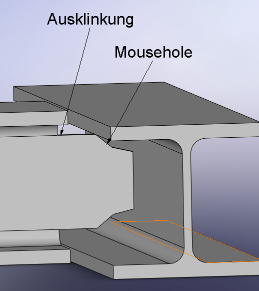

Hallo und einen schönen Tag an alle fleißigen Helfer.
Möchte mich mit einer Bitte an euch wenden.
Wenn im Stahlbau Profile (z. B, HEB ) unter rechtem Winkel zusammengeschweißt werden, dann wird einer der Träger oben am Flansch ausgeklinkt. Ebenso werden sogenannten "Mouseholes" (Viertelradius oder 45Grad Schräge) am Ende angebracht.
Meine Frage:
Welche Vorschriften, Normen, etc. werden als Grundlagen benutzt.

Hallo und einen schönen Tag Peter.
Vielen Dank für deine Antwort.
Habe mir die Sache auch mal angeschaut.
War nicht ganz das was ich meinte.
Anbei mal ein Bild.

doch doch wir reden schon von den gleichen Sachen, nur bei Klietsch sind die Daten nicht hinterlegt die sind dann im Stahlhochbau Buch zufinden. Ich könnte Dir ja mal die Seite faxen.
