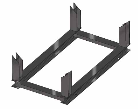

habe folgendes Problem, für einen Kunden muss ein Kufenrahmen so umgebaut werden dass die Lasteintragung in das Fundament nicht mehr als Punktlast in den Ecken erfolgt, sondern als Linien Last über die gesamte Trägerlänge.
Bringen Aussteifungen der vertikalen Träger, bzw. zusätzliche vertikal Träger etwas.
Wie lässt sich die Linienlast am fertigen Rahmen anschließend nachweisen??

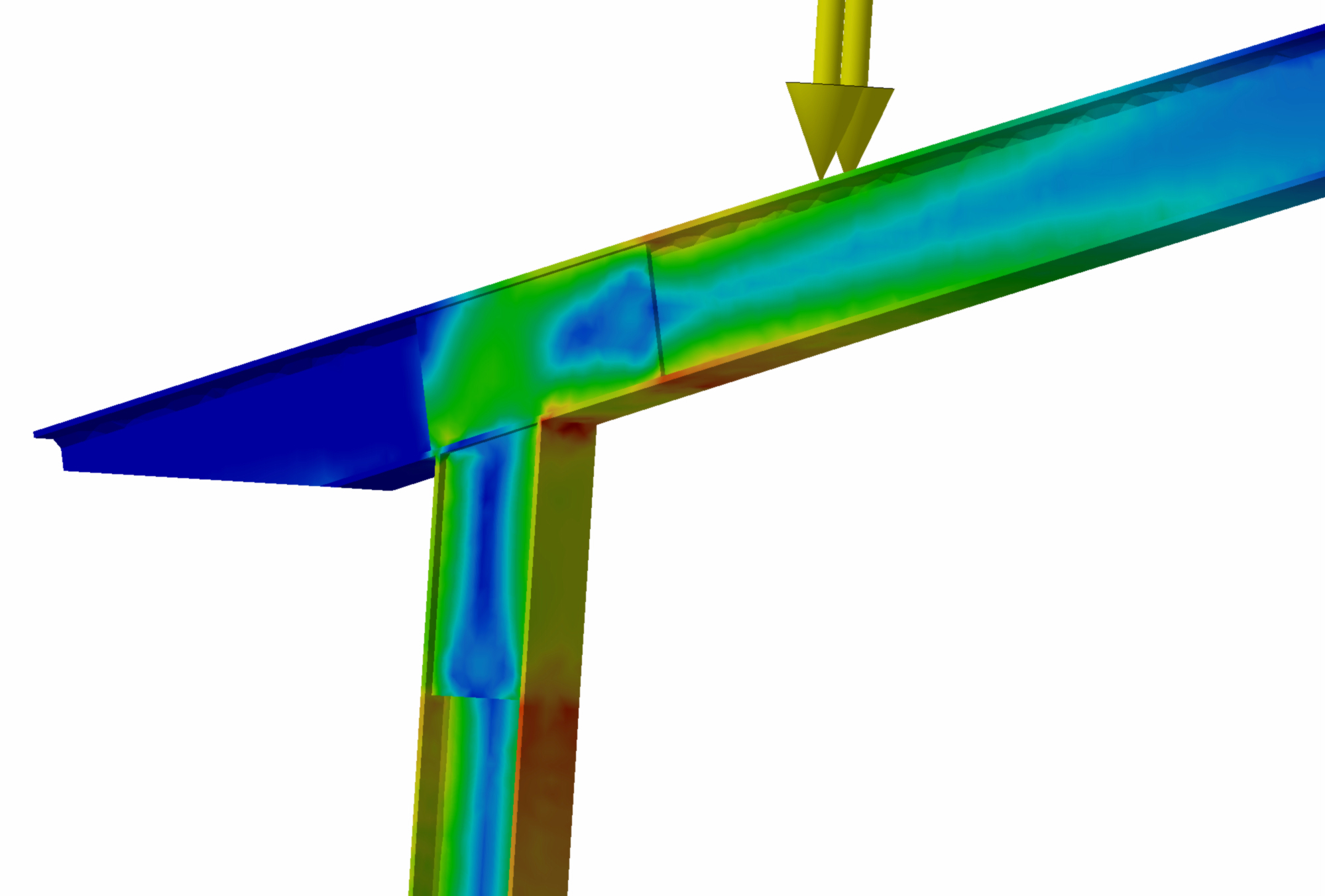

Hey, das sieht doch nach einem Catia V5 Modell aus. Gleich in die GSA (structural Analysis) Umgebung wechseln und Design Änderungen ausprobieren. Ist für so ein Schweissteil (nur ein Body) hervorragend geeignet. Im Design Fenster verschieden Rippen rein, im Analysis Fenster Berechnung update und Spannungsverteilung etc vergleichen.
Wenn du kein Catia hast, kannst ne step Datei oder so herschicken, dann lass ichs bei uns mal durchlaufen,

Hallo Matthias,
wie sieht denn das Fundament aus?
Hat der Rahmen hier überhaupt die Möglichkeit auf der gesamten Länge voll aufzuliegen? (IMHOIn my humble oppinion (Meiner Meinung nach) alleine schon Aufgrund von Fertigungstoleranzen nicht ganz einfach)
Ist das Fundament schon fertig?
Wenn nein, wie wäre es, ein entsprechendes Gegenstück (Stahlrahmen) im Fundament einzulassen und hierüber die eingeleiteten Kräfte im Fundament zu verteilen?
Gruss und schönes Wochenende,  Ingo
PS: Je Steifer Du den Rahmen machst, um so mehr könnte das Problem auftreten, dass der Rahmen nicht überall gleich aufliegt und so erst recht Punktlasten entstehen. Was ebenfalls für den im Fundament eingelassenen Stahlrahmen sprechen würde.
