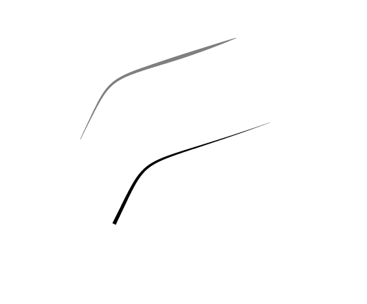

kann man bei Archicad Linien erzeugen die sich in ihrem Verlauf immer verjüngen- bzw. kann man extra Linientypen für Archicad irgendwo runterladen oder kaufen ? im Anhang habe ich ein photo von den Linien gemacht, die ich meine- solche Linieen mache ich momentan mit illustrator von Adobe.

nein als Linie gibt es so etwas nicht. ich kenne auch keine andere CAD die mit variablen Linienstärken arbeitet. Selbst beim AI wäre ich mir nicht sicher das das wirklich eine Linie ist.
Also: Schraffuren. Man könnte die Linien im AI erzeugen, dann dort als DXF ausgeben und bekommt es so in's ArchiCAD.
