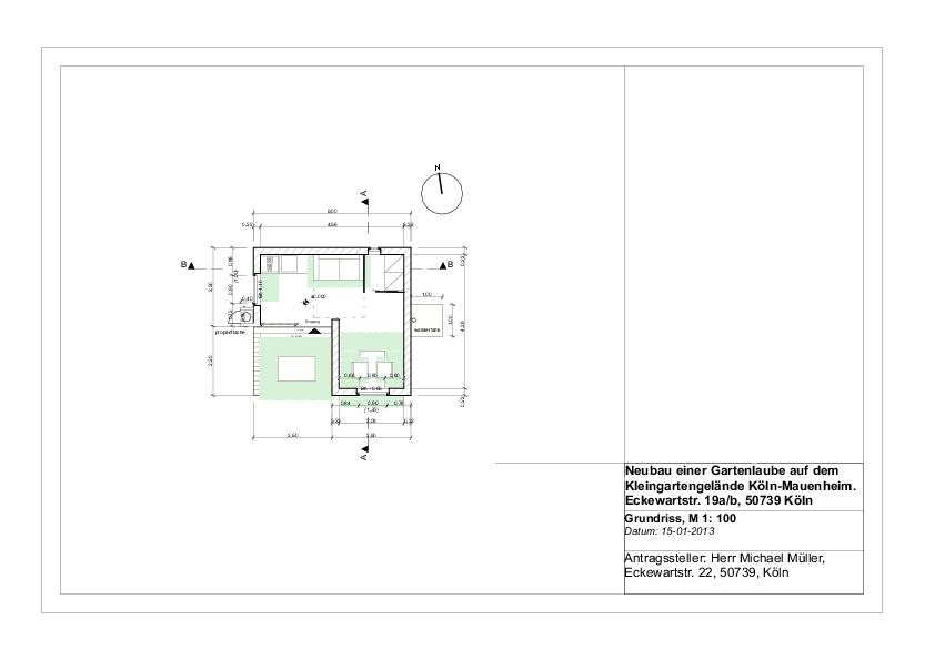

hallo,
ich nutzte archicad 13 u.habe im moment ein problem
mit der visualisierung der objekte (siehe anhang).
objekte wie tische, stühle, usw. werden von einer grüne schraffur umgeben.
obwohl ich alle objekteinstellungen gecheckt habe,
konnte das problem nicht aufheben.
welche parameter soll ich ändern?

das ist die Anzeige des minimalen Platzbedarfes. Das Abschalten oder den Stift dafür auf weiß ändern.
vg jens
