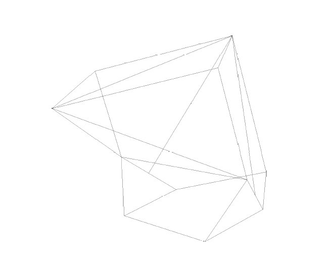

ich habe folgendes Problem, ich habe eine Rhino datei im .ds format über das 3 DStudio ins Archicad importiert und möchte meine Linien nun durch Hea 160 Stahlträger ersetzten. Angeblich geht das recht einfach mit PLANUNG > Planungs Extras > TrussMaker > Fachwerk erstellen.
Bei einer Gerade funktioniert das auch, aber sobald ich in der 3 D Datei bin, die ich importiert habe funktioniert es nicht mehr. Geht das nicht oder gibt’s da einen Trick?
kann ich das Problem anders lösen?
Anbei ein Screenshot des Tragwerks...
Dann funktioniert der Trussmaker auch mit der einzelnen Linie nicht mehr?
Wenn ich mir das Bild anschaue, dann gehe ich mal davon aus, dass das keine Tragwerk ist, welches in einer Ebene liegt?
Mit Trussmaker wird aus den Linien ein Tragwerk erzeugt welches in einer Ausrichtungsebene liegt. Geht ja auch gar nicht anders, da die Linien im ArchiCAD ja keine Höhen/Tiefeninformation haben.
