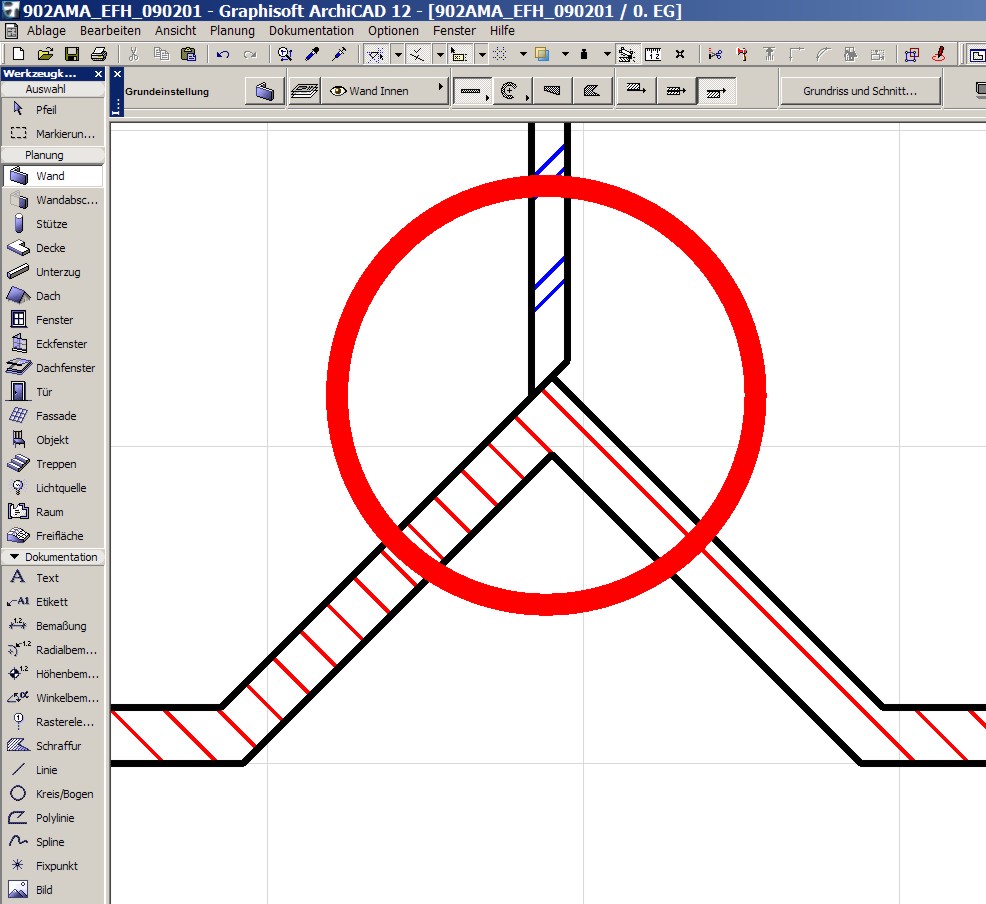

ich habe ein Problem mit den Wandverschneidungen (siehe Skizze). Wie kann ich verhindern, dass die blau getreifte Wand so unkorrekt mit der rot gestreiften Wand verschnitten wird? Zwar ist der Wandanschluss nicht der günstigste, aber man muß es doch trotzdem zeichnen können?
Über einen Hinweis würde ich mich freuen.

schalt mal die Reinzeichnung aus (am einfachsten STRG-Y und evtl. noch die dicken Konturlinien), dann sieht man wo die Konstruktionslinien liegn. poste dann das Bild, dann werden wir sehen.
vg jens

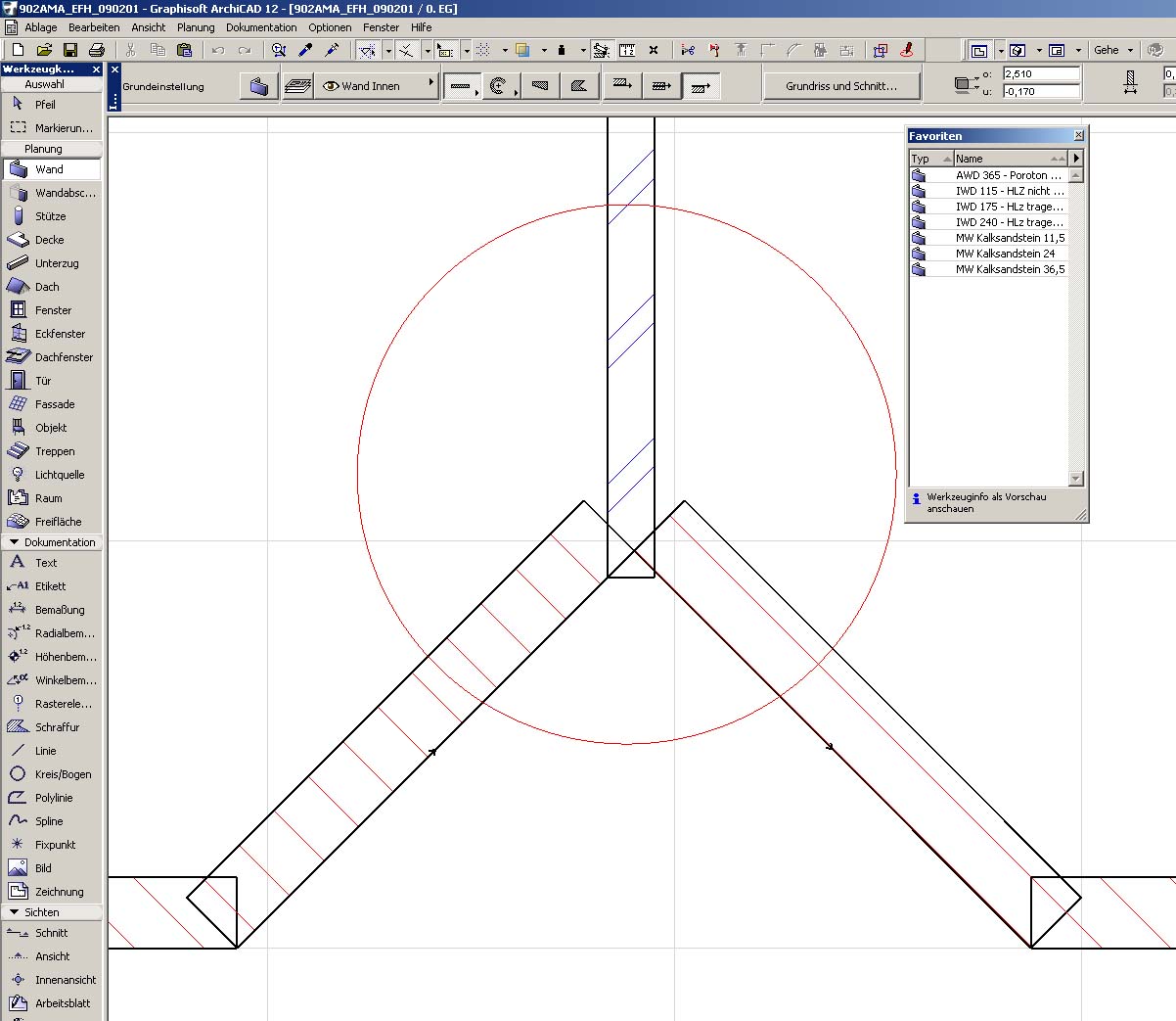

anbei nochmal der gleiche Bildschirmausschnitt mit ausgeschaltetem Reinzeichnungsmodus und ohne dicke Konturlinien. Die Konstruktionslinie der blau gestreifen Wand geht bis auf die Konstruktionslinie der linken rot gestreiften Wand. Mit dieser wird die blaue Wand dann ja auch verschnitten. Die Konstruktionslinie der rechten roten Wand wird von der blauen überschnitten. Hier erfolgt aber dann keine korrekte Verschneidung, obwohl die blaue Wand nach meiner Ansicht mit beiden roten Wänden hätte verschitten werden müssen (... ganz schön sprachlich geschachtelt, aber ich hoffe, trotzdem noch verständlich).

da wird die Konstruktionsline der blauen Wand genau auf den treffpunkt der anderen beiden liegen müssen damit das klappt. Grob gesehen sieht es so aus als wäre das dann eine mittige Konstruktionsline.  Kannst du im Wandwerkzeug oder in der Info-Palette umschalten.

vielen Dank, es hat nach Deiner Beschreibung funktioniert
