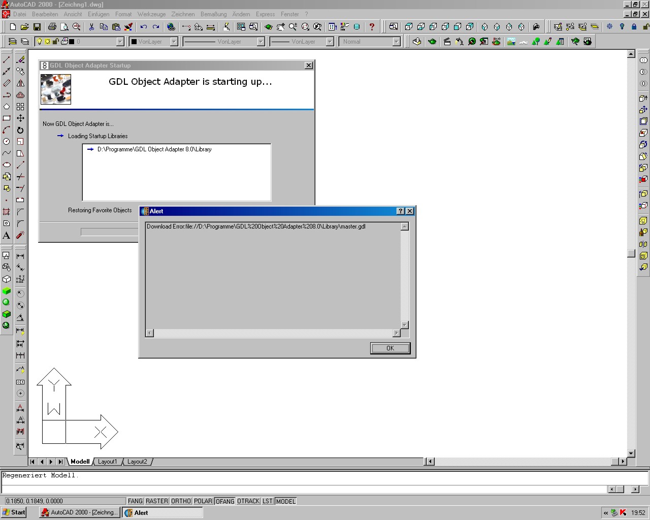

Hallo aus Thueringen,
ich nutze neben meinem ArchiCAD 2007SE auch weiterhin genauso oft AutoCAD 2000. Deshalb habe ich mir von der Graphisoft-Seite das AutoCAD-PlugIn "GDLObjectAdapter8.0-INT.exe"
runtergeladen (also die Version für AutoCAD 2000-2005). Die Installation habe ich (denke ich) nach Anweisung der zugehörigen Hilfe-Datei gemacht.
Nach dem Start von AutoCAD 2000 zeigt sich aber, dass der "GDL-Object-Adapter" zwar
scheinbar geladen wird. Jedoch bricht der Vorgang mit einer Fehlermeldung ab (siehe
Bild). Nach Klick auf "OK" erscheinen zwar noch die Menüs vom GDL-Adapter. Aber er
funktioniert nicht.
Als nächstes kommt eine Fehlermeldung: "Download
Error.file://d:\Programme\GDL%20Object%20Adapter%208.0\Libary\master.gdl"
Die Datei "master.gdl" ist im Unterverzeichnis ...\GDL Object Adapter 8.0\Libary\..
vorhanden.
Kann mir jemand einen Tipp geben, warum die Installation nicht erfolgreich war bzw.
warum der GDL-Object-Adapter nicht funktioniert? Über Hinweise würde ich mich freuen.

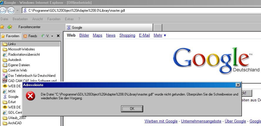

Hallo jens,
vielen Dank für die Antwort am späten Abend. Mit den Pfaden ist das so eine Sache. Ich habe altmodisch auf meinen Computern "C:" immer für das Betriebssystem reserviert, "D:" für alle Programme und die folgenden Partitionen für meine Anwenderdaten.
Also AutoCAD, ArchiCAD2007SE und alle weitern Anwendungen liegen auf "D:" und bisher funktionieren zuverlässig.
Ich habe jetzt trotzdem mal den GDL-Adapter mit Standardpfad auf "C:" installiert... An der Fehlermeldung ändert das nichts.
Allerdings läßt sich "master.gdl" auch nicht im Browser öffen, wie von Dir vorgeschlagen (siehe Bildschirmfoto).
Ich denke, es funktioniert einfach nicht. Trotzdem erstmal vielen Dank für die Tipps.

wenn sich die Datei an dieser Stelle nicht im Browser öffnen lässt, dann muss man da halt weitersuchen warum nicht.
Ist die wirklich im Dateiexplorer an dieser Stelle?
Ist evtl. ein Virenscanner aktiv der es blockt (sollte aber bei einer master.gdl nicht passieren)?
Probier im Browser mal die %20 durch Leerezeichen zu ersetzen ob er die dann findet.

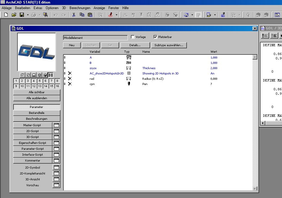

Der Ersatz der "%20" durch die normale Pfadangabe (Leerzeichen) im Browser führt dazu, dass nach Eingabe der kompletten Adresse im Browser die GDL-Datei nicht etwa im Browser geöffnet wird, sondern ArchiCAD startet und dort die Datei in der Ansicht erscheint (siehe Bildschirmfoto). ...
Ich denke morgen nochmal darüber nach, ob mir etwas einfällt. Jetzt mache ich erstmal Feierabend.
