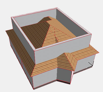

Ich komme einfach nicht weiter!
Wie im Bild angezeigt wäre es hier doch am Besten, wenn ich ein komplettes Dach auf das Erdgeschoss setze und einfach den Bereich der Obergeschosses herausschneide.
Das ginge aus meiner Sicht am schnellsten und einfachsten um das gewünschte Ergebnis zu bekommen.
MIt Dachflächen hab ich mal etwas herumprobiert und verzweifle da etwas.
Hab mir mal den Trainingsleitfaden heruntergeladen aber so richtig hilft der mir auch nicht weiter :-(
Kann mir hier jemand weiterhelfen?

erstellt am: 19. Jul. 2008 14:53    Editieren oder löschen Sie diesen Beitrag!  <-- editieren / zitieren -->   Antwort mit Zitat in Fett Antwort mit kursivem Zitat    Unities abgeben: 1 Unity (wenig hilfreich, aber dennoch)2 Unities3 Unities4 Unities5 Unities6 Unities7 Unities8 Unities9 Unities10 Unities Nur für Slider99 10 Unities + Antwort hilfreich
- Dachwerkzeug aktivieren
- Höhe der Aufsetzkante einstellen, Niegung, Material, Stärke etc
- Geometriemethode Polygon wählen
je 4* (oder 1* und dann Multilpzieren):
- Aufsetzkante zeichnen
- Anstiegsrichtung klicken
- Polygon zeichnen das der Dachflächenform enstpricht
fertig. Wo ist das Problem? Das ist das einfach Zeichnen einer Dachfläche mit dem Dachflächenwerkzeug.
Referenzhandbuch (als PDF im Hilfemenü) Seite 225
vg jens
PS: Alternatib kannst du doch auch die Dachflächen die du doch laut Bild schon hast als Polygon an der Schnittstelle zur Wand abschneiden (markieren, bearbeiten-verändern, splitten) und da ist auch gut.

erstellt am: 21. Jul. 2008 20:01    Editieren oder löschen Sie diesen Beitrag!  <-- editieren / zitieren -->   Antwort mit Zitat in Fett Antwort mit kursivem Zitat    Unities abgeben: 1 Unity (wenig hilfreich, aber dennoch)2 Unities3 Unities4 Unities5 Unities6 Unities7 Unities8 Unities9 Unities10 Unities
Okay, habs geschafft!
Muss aber erst das Polygon, bzw die "Gruppe" trennen - dann gehts!
Super, danke für die Hilfe

erstellt am: 21. Jul. 2008 20:51    Editieren oder löschen Sie diesen Beitrag!  <-- editieren / zitieren -->   Antwort mit Zitat in Fett Antwort mit kursivem Zitat    Unities abgeben: 1 Unity (wenig hilfreich, aber dennoch)2 Unities3 Unities4 Unities5 Unities6 Unities7 Unities8 Unities9 Unities10 Unities Nur für Slider99 10 Unities + Antwort hilfreich
gruppierung aussetzen (oder auflösen, kann ja aber gruppiert bleiben macht ja Sinn)
Wenn du Dächer mit der Methode 'komplexe ...' erzeugts und autogruppiern eingeschaltet hast dann werden die erzeugten Dachflächen eben gleich gruppiert.
