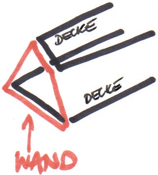

habe folgendes probelm, vielleicht kann mir wer helfen:
ich habe 2 geschossdecken, deren eckpunkte nicht übereinander liegen, ich will aber diese punkte verbinden. das müsste dann eine doppelt geneigte fläche ergeben. wie kann man das darstellen?

ich würde es mit einer dachfläche versuchen. mit strg-klick auf die Eckpunkte kannst du da höhen angeben. wie die aber doppelt geneigt sein soll seh ich noch nicht, da bräuchte man wohl ein Bild.

hoffe, mit dem bild ist es verständlicher.
mit c4d kann mans mit nurbs machen, aber das bringt im archicad-grundriss dann nicht das gewünschte ergebnis (auch wenn ich es mit maxonform tadelslos retourbring), weil die gesamte schräe fläche abgebildet wird, ausserdem sehr arbeitsintensiv.

Wenn du das Freiflächenwerkzeug nimmst, dann bekommst du eine Fläche aus 2 Dreiecken (ist aber wohl auch nicht das was du willst, es soll wohl eher fein gekrümmt sein). Eine in sich gerade Fläche kann es wohl nur in Spezialfällen sein, dann geht es mit dem Dachflächenwerkzeug.
einfacher als mit maxonform wird es also wohl nicht gehen. Und die Grundrissdarstellung könntest du dir durch eine 3D-Schnitt als 2D rausziehen.
