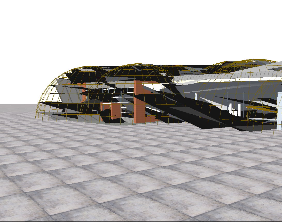

Hallo zusammen!
ich habe leider ein Problem in der photorealistischen Darstellung meiner Zeichnung.
Es tauchen plötzlich beim rendern grosse Dreiecke auf.
Zu meinem System:
Windows XP
2GB Speicher
Nvidia 7600er Grafikkarte
aktueller Nvidia-Treiber
ArchiCad 9
Vielleicht hat jemand einen Tipp für mich.

das angehängte Bild sieht eher aus wie das 3D-Fenster mit Opne-GL-Vorschau, dass hat nix mit 'photorealistische Darstellung' zu tun.
Es könnte mit den Lichtquellen zu tun haben, sonst sind es in der Regel Ungenauigkeiten beim Zeichnen (doppelte Elemente etc.)

Hallo jens,
vielen Dank für die Reaktion.
Es handelt sich wohl um den Rendermodus bei dem diese Artefakte entstehen.
Bei einem anderen PC mit ansderer Konfiguration habe ich dieses nicht.
Also schliesse ich einen zeichnungsfehler aus.

mit Rendern hat das nicht wirklich etwas zu tun. Da ist eine OPEN-GL 3D-Darstellung mit Texturen. Gerendert wird unter dem Menüpunkt "Photorealistik (F10)".
Aber zum Fehler:
Wenn es auf einem anderen Rechner funktioniert deutet es auf eine Problem im Open-GL Treiber der Grafikkarte hin. Ich würde zuerst versuchen unter den 3D-Fenstereinstellungen mal einige Open-GL-Effekte abzuschalten. Alternativ kannst du auch auf die 'Interne Engine' umschalten, dann ist aber bei größeren Objekten keine flüssige 3D-Bewegung möglich.
Evtl. mal schauen ob es für die Grafikkarte einen neueren Treiber gibt. (ok, der Tipp ist hinfällig, habe gerade oben gelesen ist ja schon aktuell. Da kannst du höchstens einen älteren testen)
