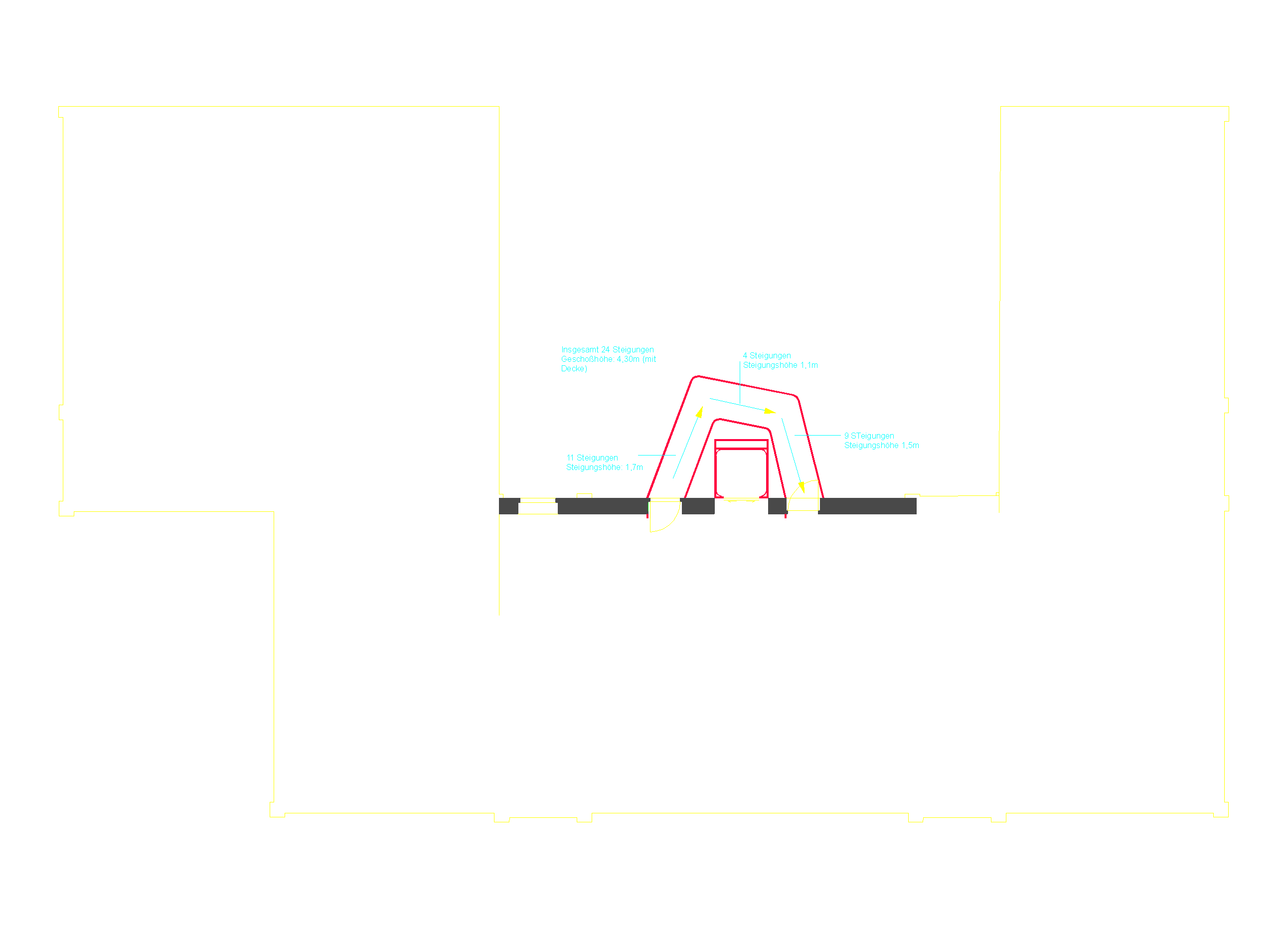

Ich habe ein Problem, ich möchte eine schiefwinklige, halbgewendelte Treppe konstruieren.
Das Modul in welchem die Treppe sitzt gibt die Form vor(Siehe JPG).
Leider habe ich noch keine geeignete Möglichkeit zur freien Kontruktion mit Winkeleingabe Optionen gefunden.
Natürlich könnte ich die Treppe zur not auch aus Decken bauen, wär nur leider viel aufweniger, und zudem weiß ich nicht wie man die laufstärke/ Treppenlauf in archiCAD in der ansicht in den gewünschten winkel positioniere, um anschließend die Stufen darauf zu legen.
Ich wäre super dankbar für jeden Tipp und jede Hilfestellung!

man kann im Grundriss Mit Linien/Schraffuren die Treppe zeichnen, markiern und dann damit eine Freie Treppe erzeugen. Habs lange nicht mehr gemacht, versuch mal den Abschnitt im Handbuch zu finden (PDF, durchsuchen nach 'Freie Treppe' oder nur Treppe).
hoffe es hilft
