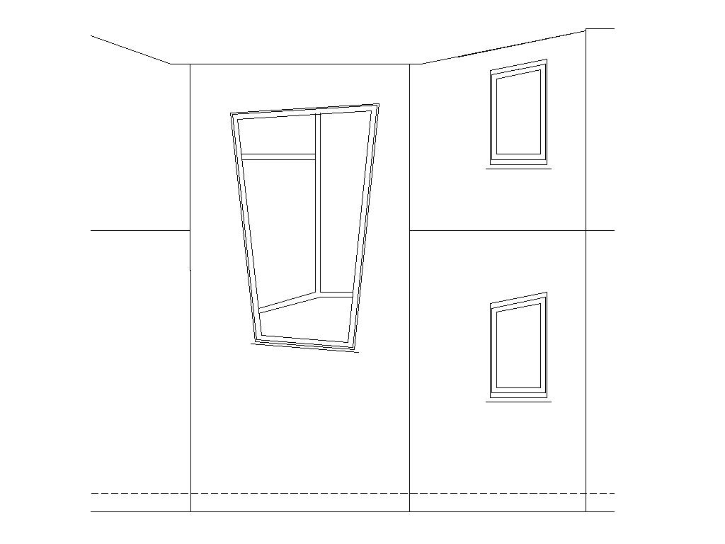

Hallo ich möchte eine Fenster nach den vorgaben (siehe Bild) erstellen. Ich habe im Handbuch nachgesehen und keinen schimmer wie das gehen soll.
Die GDL Fenster kann man nicht in dieser weise ändern oder?
Gruß BIPBIPBOB

Entweder ArchiGlazing verwenden oder:
- Fenster liegend zeichnen (Deckenwerkzeug)
- Ansicht im 3D-Fenster aus der Richtung, die später die Draufsicht wird
- unter Ablage->GDL-Objekte->als Objekt sichern
