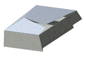

Ich versuche verzweifelt ein Dach aus drei Dachflächen zusammenzubauen
,so dass die Fist nicht parallel zu den Dachaufsatzlinien ist.
Im Grundriss sieht alles gut aus, nur im 3D ist dann alles versezt und die Dachkanten treffen sich nicht.
Ich könnte das Problem beheben wenn ich Wände erstellen könnte, die sich in der höhe von links nach rechts ändern bzw. eine wand aus einem beliebigen polygon bauen. Ich versteh´ leider auch nicht die option für das Wandzubehör Schräge wände Polygon unten oder Polygon oben unter allgemeine Einstellungen.
Wenn mir irgendjemand weiterhelfen kann...danke!!!
Ein foto hab ich angehängt.

schon mal versucht die beiden Dachflächen miteinander zu verschneiden?
- 1. Dachfläche markieren
- Dachflächenwerkzeug aktivieren
- STRG-Klick auf die kante der anderen Dachfläche, die "rangezogen" erden soll
- nun das Gleiche für die andere Dachfläche
Wände , die schräg von der Höhe laufen erstellt man durch beschneiden mit Dachfläche oder der Verknüpfung über die Solid-Elemente-befehle (beides unter Bearbeiten)
Evtl. wäre es sinnvoll zu wissen, welche ArchiCAD-Version es ist.
mfg jens

erstmal Danke für die Antwort.
Die Dächflächen zu verbindenhab ich schon versucht.Da Problem ist, ich habe 3 Dachflächen und es fügen sich am Ende höchstens 2 aneinander. Ich benutze ArchiCAD 8.1 für Windows.
Wie beschneide ich die Wände mit der Dachfläche(s.o.)???

funktioniert genauso mit 3 Dachflächen. 1. mit 2. verscheniden, 2. mit 3. und ggf nochmal 3. mit 1. Wenn's dann nicht passt, liegts in der Regel dran, dass diese Dachflächen keine gemeinsamen kanten haben.
Wand mit Dach beschneiden:
- Wand zeichnen (höher als Dach)
- Dach drüber zeichnen
- Unter "bearbeiten"-> entweder  "An Dach anpasen"
oder "Solid-Elemente-Befehle"
