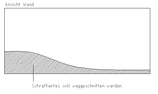

hallo.
ich möchte eine wand parabelförmig nach unten abschneiden.
mit dach verschneiden geht ja nicht so recht, da dächer immer ebenen sind(?!) decke drehen geht auch nicht, da die wand selbst gekrümmt sein soll.geht sowas mit AC? ich hab mal ein skizzchen drangehängt, wie ichs mein.
ciao. danke.
pat

dach geht schon, da man mit dem tonnendach jede beliebige kurvenform erzeuigen kann (vorher 2D zeichnen, dann mit Zauberstab übernehmen).
alternativ:  wenn man die form z.B. mit einem gelände erzeugt, kann man auch mit dem solid-elemente-befehl unten die wand beschneiden.
