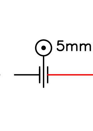

ich bin auf der Suche nach einem Symbol für eine Blende für R&I-Schemas.
Ich habe sämtliche Normen (u.A. DIN EN ISO 10628, DIN 2429) und Google durchsucht, aber nichts gefunden.
Ich hab dieses Symbol schonmal in R&Is gesehen (vermutlich waren es Eigen-Konstruktionen), aber ich bekomme Sie aus dem Kopf raus nicht mehr zusammen.
In Google ist natürlich schwer, nach Blende zu suchen, da die meisten Antworten mit Photographie zu tun haben. Gibt es vielleicht noch andere Begriffe dafür?
Kann mir jemand helfen?

Blende.pdf
bei uns werden Blenden bzw. Lochscheiben, wie im Anhang zu sehen, dargestellt.

Hallo und danke für deine Antwort.
Gibt es bei euch noch ein anderes Symbol? Ich kann mich vage an eine Darstellung mit Drei-Wegeventilen und EMSR-Aufgabe erinnern.

da verstehe ich die Frage nicht  Die musst du mal näher erläutern.

meinst Du das hier, auf der 5. Seite oben rechts? (mit dem schrägen Pfeil = verstellbar, ohne Pfeil = nicht verstellbar)
