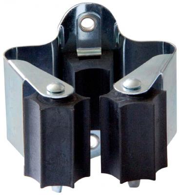

ich habe ein kleines Problem und mir fällt einfach keine einfache Lösung ein.
Von Vertrieb und Software wird eine rein mechanische Lösung gewünscht.
Im angehängten Bild, schiebe ich einen Wagen in die Anlage ein (Profilgestell), Masse max 160 kg. Der Wagen soll beim einschieben gebremst und arretiert werdern. Max. 3 mm darf er wieder zurückrollen. In einem weiteren Schritt wird der Aufbau des Wagens pneumatisch angehoben, tut hier aber eigentlich nichts zur Sache.
Im Hinterkopf habe ich eine Idee, den Wagen mit Hilfe von Industriestoßdämpfern oder Federn zu bremsen, sitze aber wortwörtlich auf dem Schlauch und finde keinen Ansatz.
Eine Option wie bei der Eisenbahnbremse mit zig Umlenkungen und Kniehebelbremsprinzip ist mir eigentlich zu aufwendig.
Zusätzliche Schwierigkeiten: Atex Zone 1 / chemische Beständigkeit muss so gut wie für alles gegeben sein...
Bei Fragen gerne - angehängt ein Bild.
Edit: Ich möchte keine fertige Lösung, ein Denkansatz würde reichen...
Edit 2: Gelöst soll das ganze werden, wenn der Anlagenbediener den Wagen nach separater Freigabe wieder aus der Anlage zieht - möglichst ohne noch einen Hebel o. ä. bedienen zu müssen.
Grüßle Sebastian
Von Hand, also Schrittgeschwindigkeit?
>>gebremst
Ist da tatsächlich eine Bremse erforderlich,
oder würde ein dicker Puffer aus einem Teflon-Block dem Zweck genügen?
( Wie stabil ist der Rahmen?)
>>arretiert
Eine einfache Wippe in der Fahrschiene?
"Arretierung" und "Lösen ohne zusätzlichen Hebel" schliessen sich ja eigentlich gegenseitig aus.

Am Wagen eine Bremse am Handlauf, wie bei zB bei Kofferwagen an Flughäfen, und zur Arretierung etwas nach dem Prinzip Besenhalter...

@Rainer,
ja - Schrittgeschwindigkeit
>>gebremst
Puffer reicht auch - ich bevorzuge dann besser einen Industriestoßdämpfer als einen reinen Teflonblock.
Der Rahmen ist dafür stabil genug, sowohl vom Wagen als auch das Maschinengestell.
>>arretiert
Wippe in der Fahrschiene fällt leider aus, das ist im Aromenbereich nicht zulässig.
>>"Arretierung" und "Lösen ohne zusätzlichen Hebel" schliessen sich eigentlich gegenseitig aus.<<
Jain - Die Arretierung soll nur ein zurückrollen des Wagens verhindern - 1% Gefälle bei Masse max 160 kg. Wenn der Bediener den Wagen mit Handkraft aus der Anlage zieht soll die Arretierung überwunden werden... Deshalb dachte ich an eine Feder in irgend einer Anbauweise.
@Gollum
sehr gute Idee - kann ich wohl aufgreifen, aber ich denke dass ich keinen Besenhalter finde der Chemikalienbeständig ist...
Grüßle Sebastian

ACE Dämpfer und dann ein Haken mit Feder der einrastet. Oder ein Rastbolzen (Norelem oder Ganter) der in eine Nut oder Bohrung einrastet.

Ich habe das Prinzip des Besenhalters aufgegriffen, lasse gerade ein Model anfertigen... Ergebnisse später.
