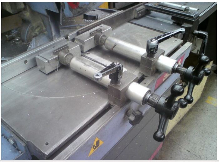

ich bin auf der Suche nach einem Spannsystem, dass ähnlich wie ein Schraubstock per Spindel gespannt werden kann.
Allerdings benötige ich nur einen "halben Schraubstock", sprich nur eine Backe, die über eine Spindel bewegt wird.
Das ganze soll dann auf einer Platte montiert werden. Dort befindet sich auch der hintere Spannbacken.
Das ganze soll über ein Schnellspannsystem für weite Spannwege verfügen, sodass nicht der gesamte Weg manuell gekurbelt werden muss. Der Spannweg, der mit der Spindel überbrück werden soll, soll mindestens 500 oder 600 mm betragen.
Damit die an der Spindel befestigte Spannbacke sich nicht beim Kurbeln verdreht, muss diese logischerweise geführt werden. Es sollen allerdings dafür optimalerweise keine Führungselemente auf der Grundplatte befestigt werden. Die Oberfläche der Platte soll also frei bleiben. Eine Führung der Backe soll also am besten intern über ein Vierkant oder eine Nut oder ähnliches erfolgen.
Kann jemand dazu einen Herrsteller empfehlen, falls es sowas schon gibt? Meine Internetrecherche hat leider nicht das gewünschte Ergebnis geliefert...

Hier mal noch ein Foto, was ich mir vorstelle.
Nur das das ganze halt auf eine Platte geschraubt werden soll, aber das sind ja nur Unterschiede im Detail...

Um hier vielleicht eine Lösung präsentieren zu können, müsste ich wissen, welche Kräfte auftreten (oder auch: was wird für welche Verarbeitung gespannt). Dann kann man - im Zweifelsfalle - auch schnell eine Konstruktion machen, die die gewünschte Aufgabe erfüllen könnte.

Die Kräfte sind relativ gering. Das eingespannte Werkstück wird lediglich mit einem US-Sensor abgetastet. ALso keine spanende Bearbeitung etc.
Ja, wenn es sowas noch nicht geibt, werd ich eine Konstruktion machen. Aber ich denke mal, dass es sowas doch bereits geben müsste???

-So ähnlich könnte man Rohrsystem-Lineareinheiten von z.B. Rose und Krieger benutzen denke ich.
(Spindel Lineareinheit)
