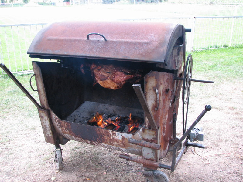

Hier ein nicht ganz ernst gemeinter Beitrag.
Aber schön für die Ideenfindung, wie man es nicht machen sollte.
War schon mal im WBFWelt bestes Forum.
Gruß Martin

Original erstellt von MTH:
Und warum nicht? Schaut doch ganz gut aus. Die Klappe kann man sogar öffnen oder schließen. Fahrbar ist der Grill auch. Weiß ned was du hast...
Ok der schönste ist er nicht und die Asche kann nirgendwo hin, aber sonst...
