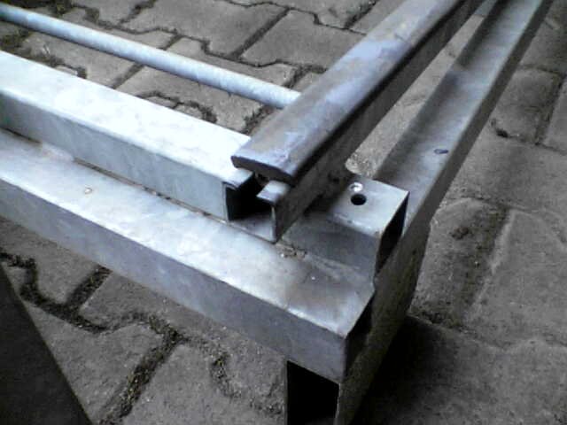

kann mir jemand sagen wo man solche Stahl C-Profile mit dem passenden Gummi oder Kunststoffschutzprofil beziehen kann?
Ich möchte sowas bei unseren Transportvorrichtungen einsetzen, auf denen lackierte Teile aufgelegt werden.
Vielen Dank im vorraus
Gruss Jörg

Hallo Jörg,
hab was gefunden: http://www.halfen.de/s/22_1124/halfen/modules/brochures/index.php
Produktinformation Technik
MT 09
Geh mal auf Seite 12. Da gibt es so ne Schiene direkt mit Schalldämmprofil.
Wenn das nicht passt, kannst du auch mal bei http://www.bayplast.de/gummiprofile.php
schauen. Und Schienen gibt es auch von Niedax.
Devastator
Edit1: Vielleicht kann du bei der Fa. Murtfeld ein passendes Profil finden. Oder du lässt deine C-Schiene direkt weg und nimmst nur Murtfeld.
