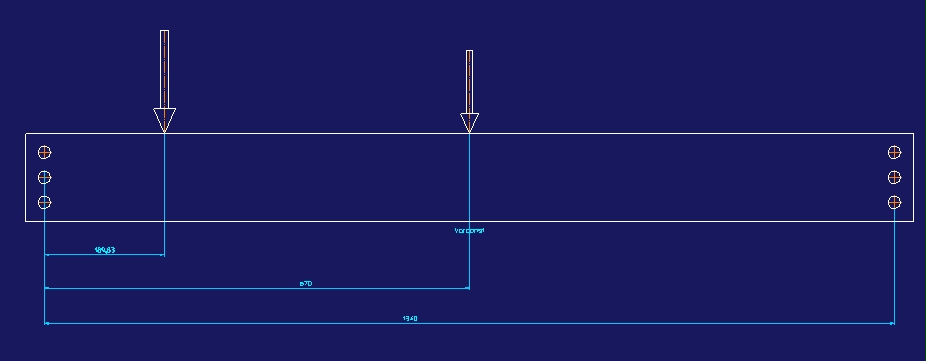

Hallo Zusammen,
ich würde gerne bei dem beigefügten Balken, welcher mit je 3 Nieten an einem anderen Träger angemacht ist, die Nietkräfte bzw. die erf. Nieten berechnen! Nun wollte ich fragen, wie ihr die Kräfte für die Nieten  ansetzen würdet?
Vielen Dank im Voraus!
marcel

CCF29042010_00000.pdf
Ich denke es kommt drauf an wie genau man sich die Sache anschauen will, denn streng genommen treten auch Schermomente auf wenn sich der Träger durchbiegt...
Die Nieten werden generell erstmal auf Scherung beansprucht...es ist ein Träger mit zwei Auflagern. Korrekterweise (ist ja genietet) würde ich sagen das zwei Festlager anzunehmen sind, somit wird daraus ein einfach statisch unbestimmtes System. Das kannst du von Hand lösen indem du den Herrn Castigliano bemühst.
Man könnte auch einen einfachen Träger annehmen mit einer Einzelkraft (Ersatzkraft der beiden gegebenen) die irgendwo außermittig angreift...das wäre wohl der einfachste Fall (Anlage oberstes Bild). Dann vernachlässigst du noch horizontale Einflüsse und kannst so die vertikalen Lagerkräfte bestimmen.
Wenn du die Auflagerkräfte berechnet hast dann musst du die Nieten auf Abscherung nachrechnen mit Tau=F/A
Da du ja die erforderlichen Nieten suchst musst du natürlich hinten anfangen mit der Rechnerei...also musst du dir einen Nietwerkstoff suchen bzw. eine zulässige Scherspannung...von da kommst du dann mittels der zuvor ermittelten Lagerkräfte zu den erforderlichen Nietflächen was am Ende in einem Nietdurchmesser (evtl. mit Sicherheitsfaktor) mündet.
