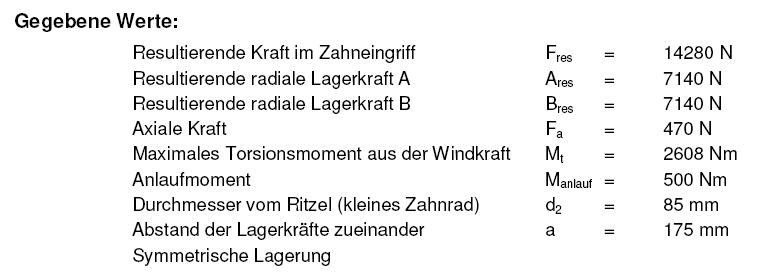

Hallo Leute,
ich soll eine Dauerfestigkeitsberechnung für folgende Welle durchführen (Bild siehe Anhang). Vorher soll ich die kritischen Stellen der Welle ermitteln, und hervorheben, welche die kritischste ist. Ich bin erst im 1. Sem. und mir fehlen einige Mechanik-Grundlagen, weswegen ich hier nicht wirklich weiter weiß.
Freue mich über jegliche Hilfe. Besten Dank schonmal.
Gruß!
[Edit] Daten hinzugefügt
[Diese Nachricht wurde von myk01 am 16. Jul. 2009 editiert.]

Entschuldigt den Doppelpost, aber ich anscheinend frisst er das erste Bild, wenn ich ein 2tes hinzufügen will. Hier noch einmal die Welle.

Der Lehrplan!? War bei meinem Studium auch nicht anders. Dort wurden stellenweise Kenntnisse verlangt die erst zwei Semester später vermittelt wurden. So isses halt manchmal...
Zu deiner Frage myk01 in meinem Bild von links nach rechts (die grünen Pfeile):
1. Der dünnste Wellenquerschnitt. Er muss gegen ein zusammengesetztes Moment aus TORSIONSMOMENT und BIEGEMOMENT geprüft werden. (Die anderen besser auch aber er ist der kritischste)
2. Die Freistiche an beiden Lagesitzen (Li/Re) dort kommt es aufgrund der Geometrie zu einer erhöhten KERBWIRKUNG und zu    einer SPANNUNGSSPITZE.
3. Die PASSFEDER. Sie erzeugt auch eine erhöhte Kerbwirkung an den gerundeteten Enden.
4. Die FLÄCHENPRESSUNG an der Passfeder. Diese darf nicht zu groß sein.
Da du selber schreibst das dir noch etwas Grundlagenwissen über die Thematik fehlt, schau dir bitte die GROß geschriebenen Schlagtwörter einmal in einem (meheren) Fachbuch an um zu verstehen was damit gemeint ist.
Apropost Fachbuch: solche Berechnungen, mit Erklärung, sind z.B. im Rohloff-Mattek zu finden. Einem Standardbuch der Maschinenelemente Berechnung.
@Wyndorps: Als Kompetenz auf dem Gebiet korrigier mich bitte falls ich was falsch interpretiert habe. Mein Spezialgebiet ist nicht gerade Welllenberechnung.
MfG Alexander

es ist in der Tat so, dass mein Lehrplan nicht zwangsläufig Mechanik als Pflichtfach sieht. Ich studiere Wirtschaftsingenieurwesen, Schwerpunkt Chemie und Verfahrenstechnik. Somit wurde Konstruktion I gleich erstmal ins 1. Semester gelegt - was ich für eine fragliche Entscheidung halte. Aber egal.
Besten Dank für die ausführliche und hilfreiche Antwort! Ich werde deine Ansätze mal mit meiner Arbeitsgruppe diskutieren.
Gruß!
