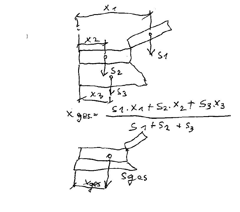

Möchte ein Gestell/Aufnahme aus Holz basteln, wo ein Autositz festgeschraubt wird. (Siehe Bild 1)
Es soll dann eine gemütliche TV Sessel aus einem Autositz werden. :-)
Wie weit muss der hintere Fuß/Stütze nach hinten gehen, um die Gefahr des Umkippens bei herabgesetzter
Rücksitzlehne ausschließen zu können!? Fläche von Anfang der Sitzfläche bis Endpunkt der herabgesetzten
Rücksitzlehne sind ca. 120 cm (Siehe Bild 2)
Hoffentlich reichen euch die Angaben/Skizzen, um den Abstand zu ermitteln. Sonst bitte melden.
Profil des Holzgestells wird 22mm stark sein, ca. 3-5 Kilo wird es denke ich an Eigengewicht haben.
Autositz ist komplett mit Mechanismus und Schienen drunter, ich denk so ca. 18 kg wird der gesammte sitz schon wiegen.
Ausgelegt soll es so bis max. 120 kg man. In der Regel 80-90 kg.
Ich hoffe der hintere flachere Fuß muss nicht viel zu viel nach hinten raus, denn dann nimmt der Sessel viel platz weg.
Kann mir hier jemand Unterstützen!?
grüße & danke
Sisifus

Hallo Sisifus, mit Rechnen ist da nicht viel. Weil man nie weiß wie sich die 120 kg beim Menschen verteilen. Der eine hat einen dicken Bauch der andere gar keinen. Ob der Sessel kipt hängt auch mehr davon ab mit welcher Wucht die Lehne nach hinten klappt.
Zum Schluß turnt da noch ein Kleinkind an der Kopfstütze herum, dann ist die Rechnerei sowieso für die Katze.
Gefühlsmaäßig brechen auch die hinteren Füße vorher ab.

das dachte ich mir schon, um auf 100% sicher zu gehen, müsste man alle Situationen berücksichtigen.
= den hinteren Fuß bis in Kopfstützenhöhe nach hinten versetzen, dann kann wirklich nichts passieren
Ich meinte die üblichen Situationen, ohne auf die Rückenlehne springende Kinder und ähnliches...
Dann werde ich mich wohl auf mein Gefühl verlassen müssen und hoffentlich das teuere Multiplex Holz richtig zuschneiden.

Also rein nach Augenmass, denke ich, dass das ganze stabil stehen sollte, da der Schwerpunkt eines erwachsenen Menschen idR im Bereich des Bauchnabels liegt, und dieser laut deinen Skizzen noch innerhalb der Auflagefläche liegen sollte. OK, die schon angedeuteten spielenden Kiddies mal ausgeschlossen.
Aber mal ehrlich, wenn dein Beamer nicht gerade auf die Zimmerdecke strahlt oder du eine Freundin/Frau hast, die auf bessondere Stellungen steht, wie oft wird der "TV-Sessel" in Liege-Position stehen?
Zur Not hol dir doch beim Baumarkt deines vertrauens entsprrechendes Restmaterial aus Sperrholz oder Pressspan un bau dir nen Prototypen ... lässt sich auch meist gut verkaufen. Baue selber meine Lautsprecher immer "günstig" und verkaufe sie dann, bevor ich die "Originale" baue.

Stahlplatte drunter schrauben, mein persönliches Gefühl sagt mir daß das Holz sehr leicht ist. Nur so mein Gefühl. Wenn ich mir den Fernsehsessel meines Vaters so anschaue klappt das ganze schon, jedoch kann man den nicht soweit kippen und da hab ich einfach bedenken. Je weiter man die lehne kippt desto weiter geht der schwerpunkt nach hinten und wenn du dann die beine bewegst kippst Du um. Wie gesagt ist nur mein Gefühl.
Grob geschätzt anhand deines Bildes wie die Lage des Fußes sitzt, würd ich sagen, daß das Ganze untergestell mindestens 50-80Kg wiegen sollte.
Aber wie oben schon geschrieben ausprobieren ist hier der beste weg.

Hallo Sisifus,
Bzgl. Berechnung:
S1 und S2 kannst du annehmen bzw. den Sitz mal auf die Waage stellen. Die Schwerpunkte sind dabei ca. in der Mitte annehmen.
S3 und X3 kannst du dir mit deinem CAD-Programm berechnen. Du mußt dazu die Dichte deiner Holzsorte, die du im Internet findest nehmen.
S3 = Volumen (dm^3) * Dichte (kg/dm^3)
Die Abstände X1, X2 und X3 misst du von der theoretischen Vorderkante weg.
Xges. sollte dann gemessen von der Vorderkante nicth außerhalb der Auflage sein, sonst kippt der Sessel.

Ich finde man kann es auch übertreiben....noch niemand was von "so genau wie nötig, nicht so genau wie möglich" gehört? Ihr seid mir ein paar Ingenieure...
Pointe: Der (Gesamt)Schwerpunkt von Sitz und Mensch muss innerhalb der gedachten Aufstandsfläche liegen, dann fällt da auch nix um (wie beim Kran). Frage mich was es da zu berechnen gibt in diesem Anwendungsfall...einfach mal gutes Augenmaß/Gefühl für die Konstruktion entwickeln und anwenden.
Im Zweifelfsfall ein kleines einfaches Modell bauen zum Probieren und Spielen mit den Abmessungen und wenn alles klar ist kann das Ding gebaut werden.
Oder: Die hinteren Stützfüße lieber etwas länger als zu kurz ausführen wenn man keine Lust auf Nachdenken/Probieren/nach Gefühl bauen hat.
