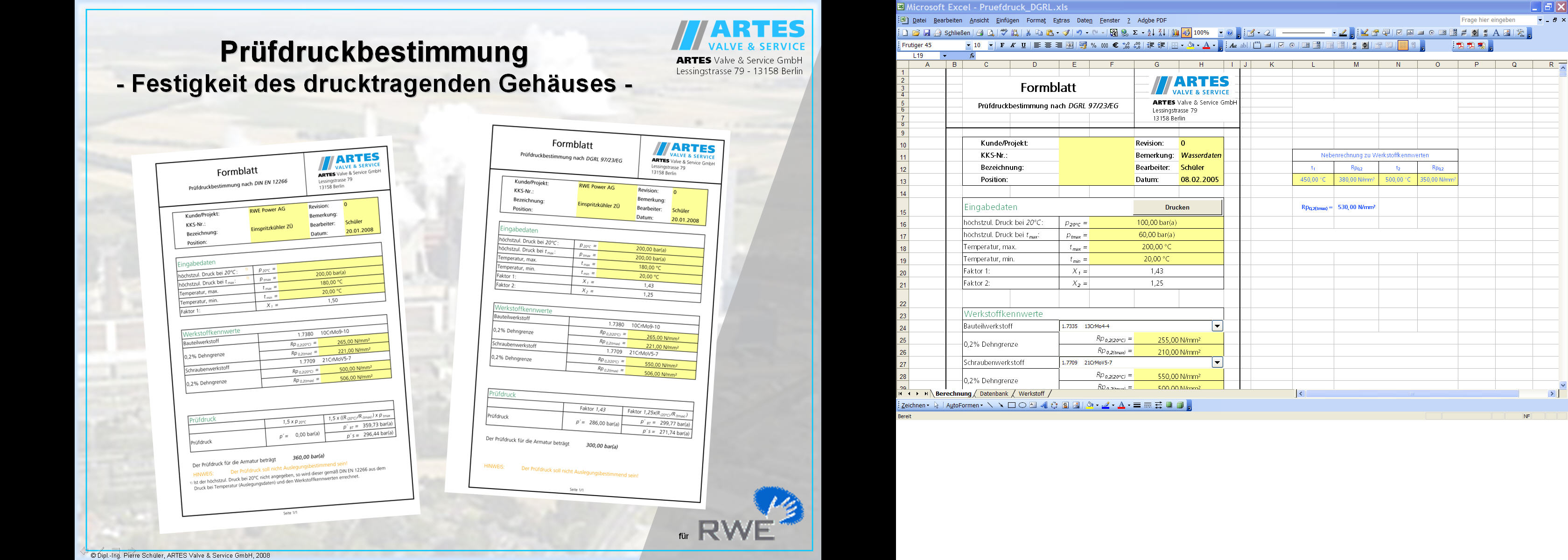

hat jemand eine simple Aufstellung ( Excel oder ähnliches ) zum ermitteln des Prüfdruckes ?
Nur Daten rein hauen und fertig ?

Einem Zeichner sei dieses Ansinnen verziehen.
Vermutlich handelt es sich um zu prüfende Druckgeräte.
Dafür ist die Europäische Druckgeräterichtlinie und AD 2000 anzuwenden.
Der Prüfdruck ist unter anderem abhängig vom zulässigen Betriebsüberdruck, der Berechnungstemperatur und dem Werkstoff des Druckgerätes.
Wer dir hierfür eine selbstgeschnitzte Exceltabelle schickt, handelt nach meiner Meinung grob fahrlässig.

Gerhard , du hast recht. Wir arbeiten mit AD2000.
Mein Chef hat auch ein solches Programm vom TÜV.
Nur kann er mir das auf meinen Rechner nicht installieren.
Und damit ich Ihm nicht als auf den Sack gehe wenn ich die Berechnung brauche habe ich gedacht das jemand eine solche Zusammenstellung hat.

Hallo Jan,
ich arbeite auch in diesem Bereich und habe da mal 2 simple Excel-Sheets erstellt (vgl. Bild, ist ein Screenshot aus ´nem Vortrag zur DGRL, den ich mal gehalten hab)
Bei Interesse kurze mail schicken (pierre.schueler@artes-valve.de)
Gruss Pierre
