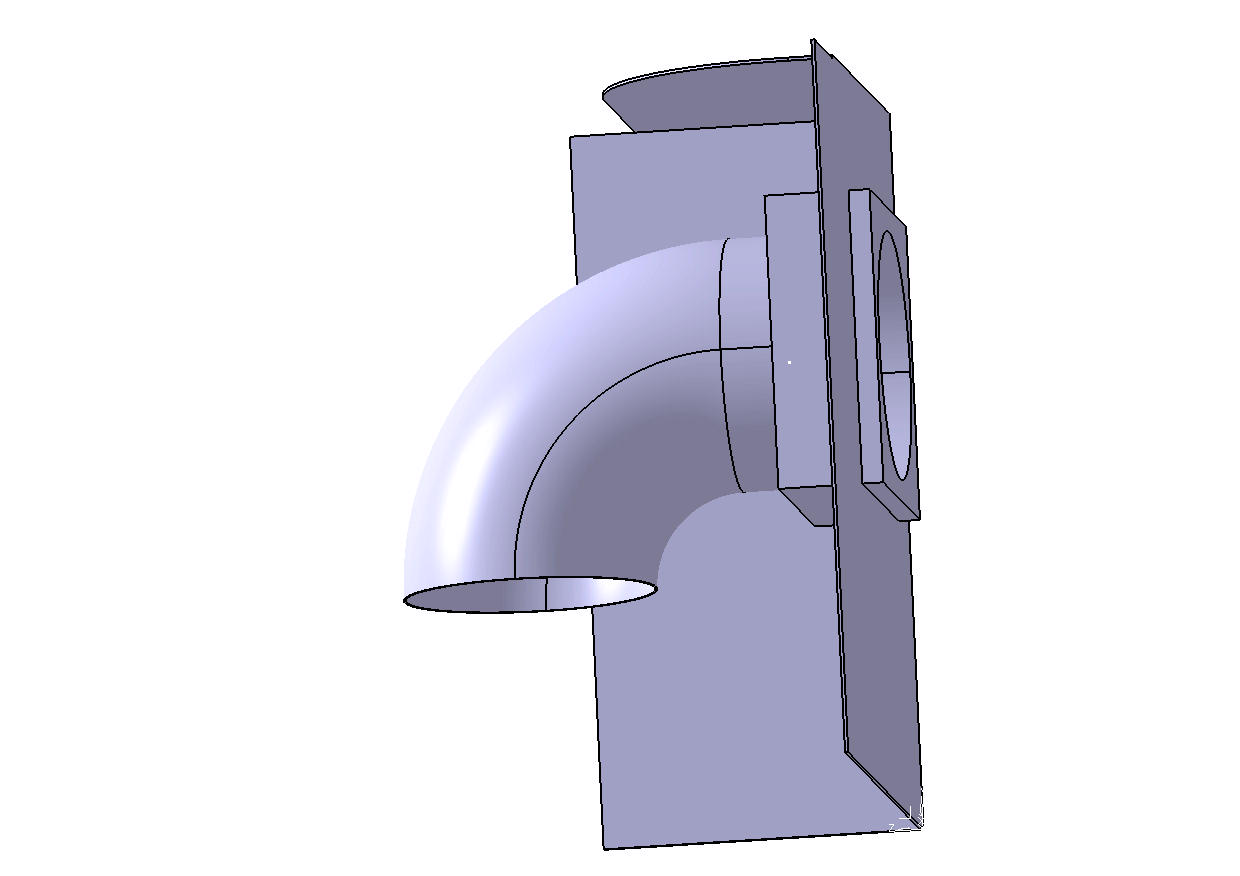

Ich bin dabei eine Entlüftung von Fahrzeugen zu planen, dazu erstmal paar Daten:
Es handelt sich um Mercedes Benz Sprinter mit Kofferaufbau aus Alu ohne Fenster (Zustellfahrzeuge für Pakete). Es gibt einen Durchgang mit Tür vom Fahrer zum Laderaum sowie eine Schiebetür rechts und eine Doppeltür hinten. Das Problem ist nun, dass im Sommer Temperaturen im Laderaum entstehen die denen einer Saune ähneln weil es keinerlei Lüftungseinrichtungen gibt. Im Winter kann zwar mit einer Eberspächer Heißluftheizung erwärmt werden, aber Kühlung oder Absaugung ist damit nicht möglich.
So.
Nun zum Wesentlichen; es besteht Einigkeit darüber eine Entlüftung mit Elektrolüfter zu realisieren der irgendwo hinten oben angebaut werden soll. Es soll sowohl innen als auch außen eine möglichst kleine Aufbauhöhe erreicht werden, zusätzlich ist (zumindest meiner Meinung nach) sicherzustellen das von außen kein Wasser (wozu auch die Gischt hinterm Fahrzeug bei Regenfahrt gehört) eindringen kann. Der Antrieb des Lüfters soll über ein auf das Dach zu montierendes Solarpanel (12V/24V) erfolgen.
Meine Gedanken bisher gehen in die Richtung einen Wasserfesten Lüfter zu nehmen um längerfristige Schäden daran (ganz trocken wirde es dort nie sein) zu vermeiden, außerdem an der Außenseite eine Abdeckung die eine Art Lamellen hat die man manuell von innen öffnen/schließen kann (hab ich bei meinen Eltern im Heizraum gesehen, die haben nen Lüftungsschacht mit so nem Gitter davor) und ein Solarpanel das dünn und Hagelschlagsicher ist (habe ich eine Website dazu gefunden, ist also nix weltbewegendes). Die Lüftergröße macht mir das meißte Kopfzerbrechen, wenn ich PC Lüfter anschaue haben die so 130m³/h Durchsatz bei 120mm Größe aber reicht das aus?
Bevor es konkret wird will ich erstmal Informationen zusammentragen; also suche ich
- Ideen zur erf. Lüftergröße
- Ideen zur Gestaltung außen (Wasserdichtheit wenn Lüfter aus ist)
evtl.
- Lüfter die geeignet wären
- Solarpanels
- Hersteller von Komponenten oder Komplettlösungen
- Möglichkeiten zum Abgucken
Ich habe mal schnell eine Raumecke zusammengeschossen mit ner Durchführung, irgendwie so stell ichs mir vor...Natürlich ist der Ansaugung innen viel schönder zu gestalten (flach an der Wand lang) aber das Prinzip sollte klar sein.

Hallo Schimme,
in meiner Zeit bei AF haben wir für solche Fälle, sogenannte Kiemenbleche vorgesehen.
Ein Paar vorne, ein Paar hinten, jeweils in den Seitenwänden, rechts und links. Dazu gehörten dann auch noch ein feinmaschiges Lüftungsgitter, eingefasst in einem Kunststoffrahmen sowie Schieber, zum Öffnen/Schliessen der Lüftung.
Der Luftaustausch erfolgte dann alleine durch den Fahrtwind. Evtl. eintretendes Wasser wurde durch dass Lüftungsgitter aufgehalten und konnte zwischen Innen- und Außenwand, nach unten ablaufen.
Desweitern gibt es ja auch noch, die durch Fahrtwind angetriebenen Lüfter, die man im Dach einbauen kann.
Passiv hilft eine gute Isolierung.
Und wenn man es ganz edel haben möchte, gibt es Klimageräte (Carrier, Frigoblock, Thermo King etc.), die nicht nur kühlen, sondern auch heizen können.
Alles natürlich davon abhängig, was man Temperaturtechnisch erreichen möchte, Ladevolumen, Isolierung usw.
Ich muss mal sehen, ob ich diese Unterlagen noch finde.
Gruß Ingo

Hallo Ingo!
Es geht lediglich darum warme Luft im Sommer abzuführen, eine wirkliche Kühlung im Sinner einer Klimatisierung soll nicht erfolgen. Die Idee mit den Dachlüftern ist mir auch schon gekommen, allerdings gibt es 2 Probleme:
- das Fzg. steht mehr als es fährt (Zustellfzg in der Stadt)
- Erhöhung der Fahrzeughöhe muß erst geprüft werden, ist evtl. nicht zulässig wegen Durchfahrtshöhen
Mittlerweile hab ich eine DIN 1946 gefunden in der es um Fahrzeugklimatisierung geht, danach kann man die Größenverhältnisse des Lüfters berechnen. Die Berechnung erscheint mir aber für diese Aufgabe zu fett, denn danach bräuchte ich für ca. 12m³ Laderaumvolumen einen Lüfter mit 3600m³/h Volumenstrom und so ein Teil mit Solarmodul zu betreiben ist unbezahlbar, außerdem saugts mir den Zusteller und die Pakete ja gleich mit durch
Ich freunde mich gerade mit der Größe 150mm an, die liefern so um die 450m³/h und brauchen an 24V angenehme 20W...
bei EBM Pabst hab ich ein reichhaltiges Sortiment gefunden mit dem man was anfangen kann.
Ich würd mich freuen wenn du Infomaterial, egal welcher Art, für mich hättest...

Hallo Schimme,
hat etwas länger gedauert.....
Zwei mögliche Lieferanten, für die von mir genanntenBauteile wären:
Titgemeyer
und
Suer
wenn Du z.B. nach Kiemenblech googelst wirst Du aber noch zahlreiche, weitere Lieferanten finden.
Ich denke mal, dass Du im Camping-/Wohnwagenzubehör auch noch zahlreiche Anregung finden kannst.
Gruß Ingo
