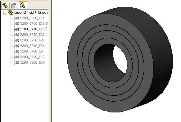

bin auf der Suche nach einer Kabeldurchführungstülle, welche man in abgestuften Durchmessern (z.B D1=27-35, D2=35-43 usw.) ausschneiden kann.
Ware für jeden Tip bezüglich Hersteller dankbar!!!

Hallo Simon,
Lapp hat sogenannte Skinndicht Einschnittringe im Programm. Das sind Gummiringe die ineinanderstecken und hinten wasserdicht verbunden sind. Wenn du einen größeren Durchmesser benötigst, kanst du die Ringe einzeln herauslösen. Es sind immer 3-4 Größen zu einem Außendurchmesser zusammengefasst. Bei Bedarf habe ich die CAD-Modelle.
