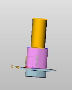

hoffe einer kann mir helfen. Brauche auf der gelbmarkierten Fläche (siehe Anhang) ein M6 Gewinde (Standard) drauf. Bin einfach irgendwie zu blöd das zu schaffen. Hoffe einer zeigt mir den richtigen Weg. Ups vergessen V2020-2022 bitte. Besten Dank im Voraus.

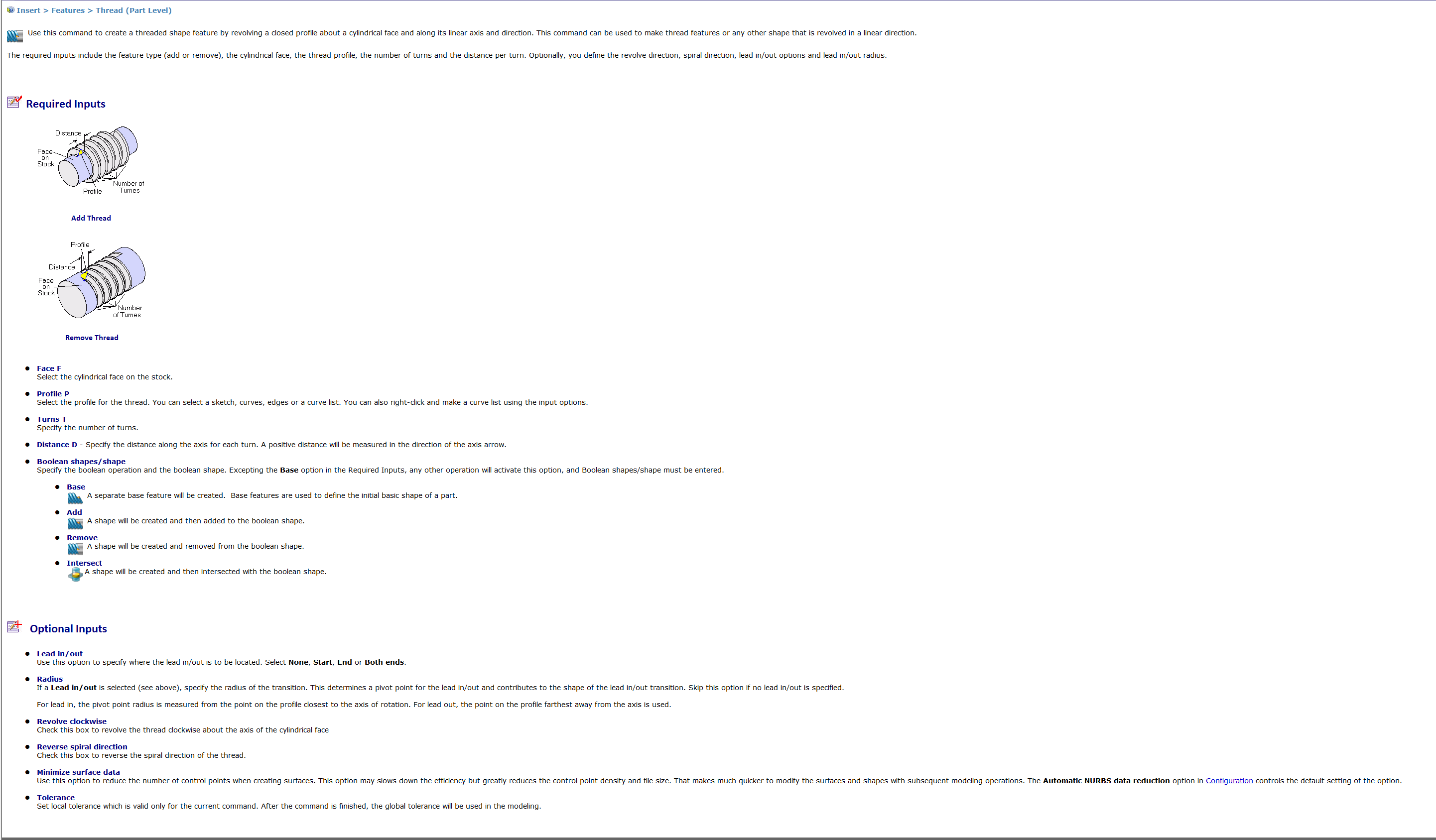

Siehe Anhang. Denke was bei dir fehlt ist die Ausrichtung des Gewindes (Profil P).
Im Anhang die Hilfestellung aus aus ZW3D. Diese kannst du auch einsehen in dem du auf den Befehl (Gewindefräsen) gehst dann auf das Kleine I (für Informationen) und dann F1.
Des weiteren hier noch kurzes Video ist eig. gut dargestellt:
https://www.youtube.com/watch?v=NdYXqn-E408
Hoffe konnte dir weiter helfen.
Bei Fragen einfach wieder melden.
