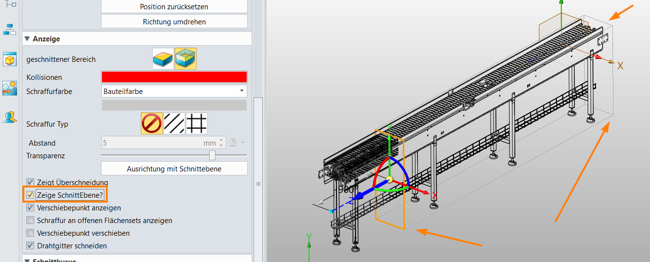

wenn ich über Messen > Schnitt einen Schnitt erzeugt habe der sich ein und ausblenden lässt, diese graue Boundingbox auszublenden während ich meine Bauteile immer noch im Schnitt sehe? Oder ist das immer inklusive?
Viele Grüße und danke für alle Antworten

Guten Tag Moqui,
um diese graue Box ein- oder auszubleden können Sie in den Einstellungen des Schnittes vornehmen.
Dazu finden Sie Screenshots im Anhang.
