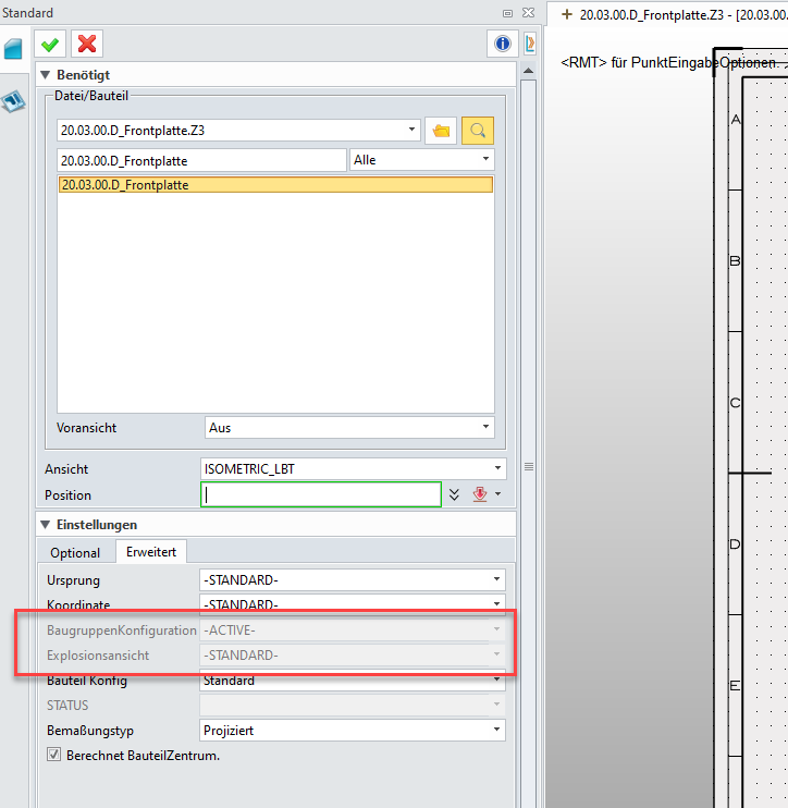

Ich arbeite zur Zeit noch mit ZW3D2019.
Wenn ich aus eine Baugruppe eine Explosionsdarstellung erzeuge, fehlen mir die Führungslinie. Ferner möchte ich von der Ex-Darstellung eine 2D-Ansicht erstellen, die ich beschriften und bemaßen kann.
Wer kann mir weiterhelfen?

Hallo Herr Bruns,
in der Version 2019 gab es noch keine Verbindungslinien bei der Explosionsansicht.
Um die Explosionsansicht in der 2D Zeichnung darstellen zu können gehen Sie wie folgt vor:
Beim erstellen einer Standard-Ansicht im Fenster unten auf Erweitert drücken.
Dann bei Explosionsansicht auf umschalten von Standard auf Ihre Explosionsansicht.
Wenn der Befehl abgeschlossen wird erscheint die korrekte Darstellung.

Vielen Dank encee, für Ihre Hilfe. Leider sind die Felder für die Explosionsdarstellung bei mir ausgegraut. Siehe bitte das Bild der beigefügten Datei.
Gibt es in den Einstellungen einen Parameter, der noch verändert werden muss??
Ich arbeite nach wie vor mit der 2019er-Version von ZW3D.
