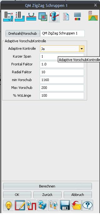

Hallo Leute,
hat jemand von euch schon Erfahrungen mit trochoidalem Fräsen bzw. mit den einzustellenden Parametern in ZW3D gemacht?
Folgender Fall:
Ich möchte mit einem 16er-Schaftfräser eine 20mm-breite Nut durch eine Stahlplatte fräsen. Die Nuttiefe beträgt 20mm. Welche Parameter bzw. Was muß ich da bei idealerweise in bei der Strategie "Schruppen Parallel (Trochoidal)" einstellen?

Hallo zusammen !
Na da hab ich wohl etwas zu viel versprochen !
Das ganze hat eigentlich nicht viel mit Trochoidal zu tun, sondern mehr mit AFC.
Habe mal einige Bilder der Einstellungen erstellt.
1.jpg bis 4.jpg zeigen die Trochoidale Bewegung. Wie im ersten Bild zu erkennen.
Von der Bearbeitung ist das aber nicht so optimal, sieht und hört man event. im Video.
2-1.jpg und 2-2.jpg zeigen die andere Bewegung, die mir besser gefallen hat und auch sauberer funktioniert, nur wird das Trochoidal hier gar nicht verwendet, bzw. es verändert sich gar nichts an der Werkzeugbahn, ob es nun an oder aus ist (ok, die paar Kringel am Anfang sind dann da oder nicht).
Die Hauptunterschiede sind "SchneidArt" und "Offene Bereiche". Sieht man in den Bildern. Wichtig ist auch, das man Rohteil auswählt, wählt man (auch bei den QM Operationen) was anderes, kommen meist sehr seltsame Werkzeugwege raus.
Die größe der Wellen kann man aber wie im Bild 2_2.jpg zu sehen beeinflussen, je nach dem wie man die % Angaben verändert.
Das wichtige ist aber eigentlich, das ich hier die Adaptive Kontrolle verwende.
Nur muss man hier gut aufpassen,wo man überall RAPID einträgt (was ja bei jeder Operation unterschiedlich sein kann), denn sonst erfolgt die Rückfahrbewegung auf einmal im Eilgang, was nicht so toll ist, vor allem, weil ZW3D anscheinend keine Sicherheitsabstände zur vorherigen Bahn einhält, was bedeutet, das der Fräser so 0,1 oder mehr im Eilgang ins Material fräst.
Das passiert im übrigen auch, wenn man dann den 16er Fräser auf Durchmesser 15 ändert, aber das hatte ich ja schon geschrieben.
Also wenn ich damit irgend was mache, vertraue ich niemals blind dem Programm, sondern schaue mir unter der normalen Simulation im Einzelschritt genau an, wann welche Vorschübe benutzt werden. Besonders am Anfang der Bearbeitung und am Ende.
Jemand von ZWSoft hat mir mal Bestätigt, das die Vorschübe eigentlich anders aufgeteilt werden müssten. So das z.B. Eintauchen Z- und anfahren getrennt einstellbar sind. Da hat sich aber seit 2012 nichts dran verändert, außer das man nun die Farben verändern kann, und das ist echt der Hammer, man kann das einstellen, die Farben werden aber so wie eingestellt gar nicht in der Schnittdatenliste angezeigt. Wie es in der neuesten Version ist weiß ich nicht, in der 2013er Version hab ich das direkt weiter gegeben, da war es nicht Ok...
Aber was red ich hier von Farben !
Wie hab ich hier in einem anderen Beitrag so schön als Antwort bekommen :
ZITAT: Das Trachoidalfräsen mit der Version 2013 funktioniert absolut reibungslos und erzeugt tolle Fräsbahnen!
Dies wurde von zahlreichen erfahrenen Usern bestätigt...
ZITAT ENDE
Damit ist ja alles gesagt.
Ach so, im Bild sieht man einen 16er Fräser, das Teil hat an der kleinsten Stelle irgend was um 20mm Nutbreite.
Würde ZW3D hier einen weicheren Anfahrweg verwenden, oder eben richtige Trochoidale Bewegungen erzeugen, die nicht nur irgend wie entstehen, sondern wirklich auf Eingriffswinkel beruhen, wäre da sicher noch einiges raus zu holen.
