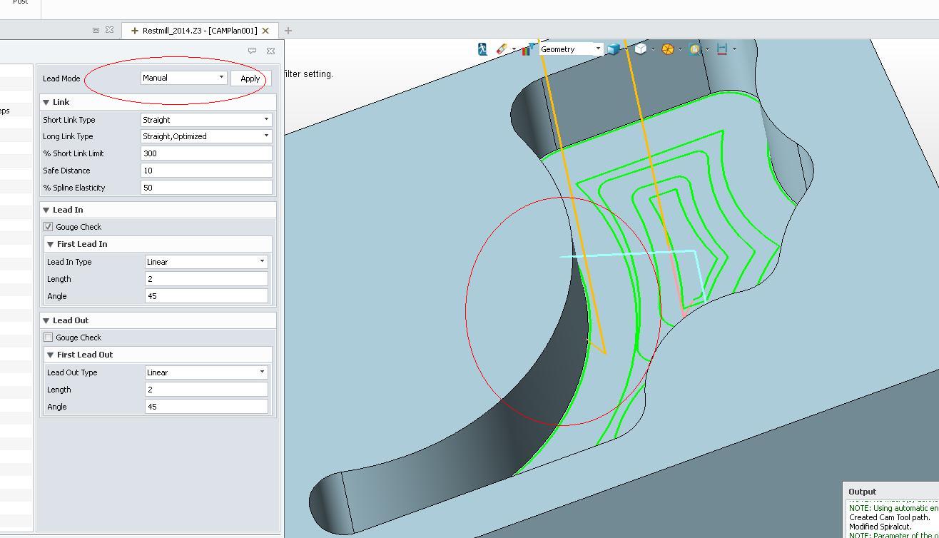

Nun habe ich aber in der neuen Version was gefunden, was mich etwas stutzig macht.
Ich habe die Datei für das Restmill Problem, die ich ja nun schon seit 2012 habe, dort mal geöffnet.
Es ist eine Tasche, etwas geschwungen. Irgend wo hier im Forum habe ich das sicher schon mal gezeigt.

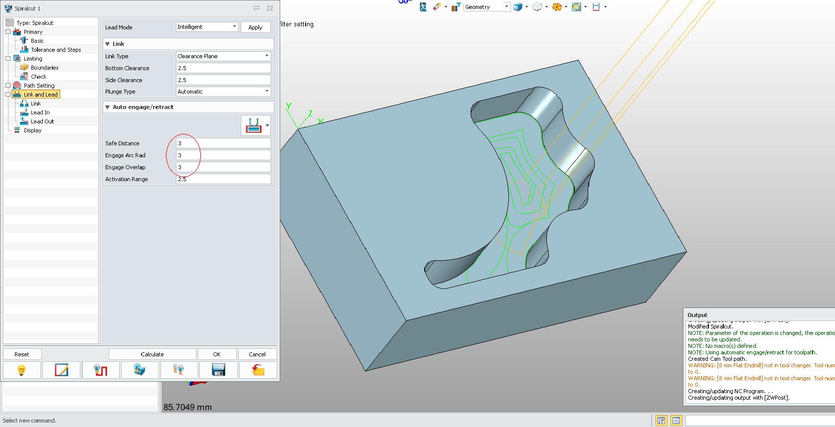

Nun habe ich eine 2x Spiral Operation daran getestet.
Stellt man das "LeadIn" auf Automatik, sieht alles ok aus, wenn man die Anfahrwege auf den Standrad Wert lässt.
Ändere ich diesen, so das die Fräsbahn eigentlich gar nicht mehr in die Tasche passt, passiert...na nichts passiert !
In ZW3D2012 hat man eine (etwas unbemerkte) Fehlermeldung im Ausgabefenster erhalten, das "cutcom" nicht eingeschaltet werden kann.
War damals schon ungünstig gelöst, da man bei vielen Operationen gar nicht wusste, welche Operation den Fehler auslöst.
Jetzt erhält man hier anscheinend gar keine Meldung.

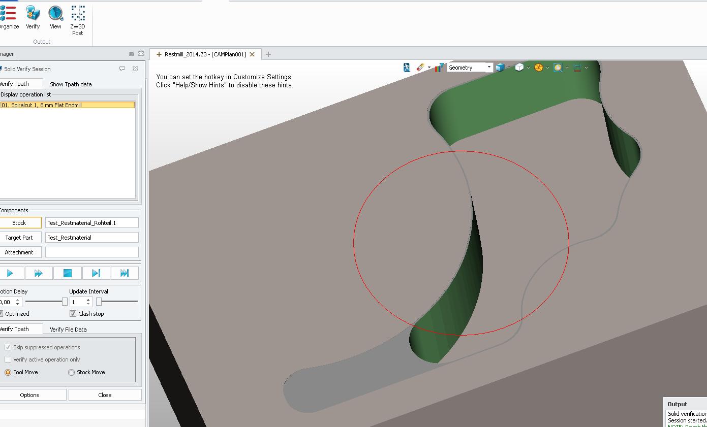

Was aber noch viel schlimmer ist, ist die Sache, das die Solid Simulation, gar nicht der Werkzeugbahn folgt, sondern in der Tasche bleibt.
Danach wird die Tasche nicht beschädigt. Gibt man dieses Programm dann als NC Datei aus, wird erstens kein G41/G42 ausgegeben und (wenn ich es richtig gesehen habe) die Tasche so bearbeitet wie die WZ Bahn es anzeigt und NICHT wie die Solid Simulation es zeigt.
Bedeutet, die Tasche wird in dem Fall beschädigt und man sieht es vorher gar nicht.

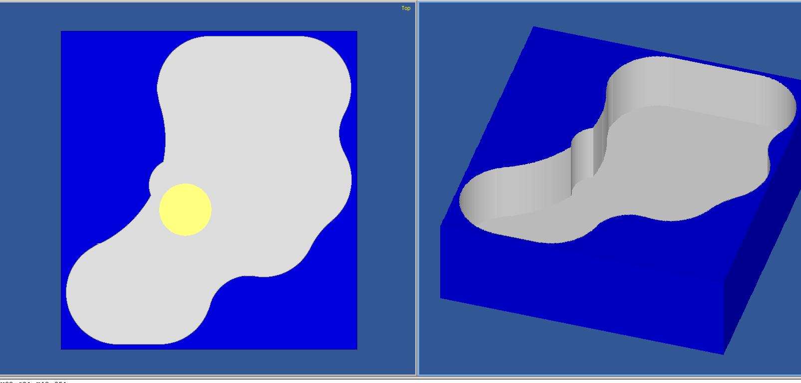

Das ganze passiert auch, wenn ich manuelle Anfahrwege setze. Die ist ja seit ZW3D2013 möglich.
Ein Problem, was auch in 2014 besteht, ist das in diesem manuellen "Modus" gar keine Fräserradiuskorrektur möglich ist.
Vielleicht habe ich das auch falsch verstanden (mein Englisch ist jetzt nicht soo toll), aber das wäre schon sehr schlecht.
Was nützt es mich, wenn ich die Anfahrwege nun endlich selber bestimmen aber keine Radiuskorrektur benutzen kann ?
Dies soll anscheinend irgend wann mal kommen...
Auch hier habe ich einfach mal auf manuell gestellt und mir die WZ Bahn angesehen. Diese verläuft außerhalb der gewünschten Kontur.
Im 2x Bereich muss man darauf ja selber achten, schon klar. Problem ist aber wieder, das die WZ Bahnen in das Werkstück verlaufen, in der Solidsimulation aber gar nicht anzeigt werden. Bedeutet, ich sehe eine Linie nicht, prüfe mit der Solidsimulation, alles OK und fahre mir das Teil dann an der Maschine kaputt.
Vielleicht kann hier encee mal was zu sagen.

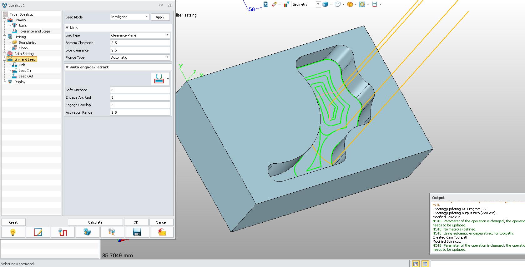

Pic1:  Standard Einstellung, WZ Bahnen ok
Pic2:  Vergrößerte Anfahrwege, WZ Bahnen sehr nahe am Werkstück !
       Solid Simulation zeigt keine Beschädigung, laut WZ Bahn kann das aber nicht passen
Pic3:  Manuelle anfahrwege, hier verlaufen WZ Bahnen ins Teil
Pic4:  Es wird aber nicht simuliert ! Die NC Datei sieht aber so aus, wie die WZ Bahn
Anbei auch mal die Z3 Datei. Vielleicht ist ja hier ein Fehler von meiner Seite vorhanden.

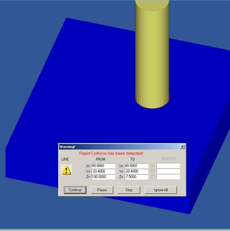

So, noch mal kurz :
Ich habe mir eine Demo von einem NC Simulationsprogramm besorgt.
Die großen an- und abfahrbewegungen werden von ZW3D nicht ausgegeben.
Also wird die Tasche nicht beschädigt.
Die manuelle Bewegung allerdings wird auch so ausgegeben, wie die WZ Bahn sie anzeigt. Es ist aber eine neue Option dazu gekommen "check all of part" oder so ähnlich.
Wird diese aktiviert, kommen haufenweise Fehlermeldungen das irgend was mit den Anfahrwegen nicht stimmt, selbst wenn diese auf "intelligent" stehen.
Wie auch immer nun die neuen Funktionen oder Einstellungen sind, ich finde es absolut fragwürdig, das die Werkzeugwege nicht passend zu der Simulation bzw. NC Ausgabe sind !!!
Selbst wenn ZW3D diese Sachen raus filtert um Beschädigungen zu vermeiden (was ja erst mal super ist !) sollten die WZ Bahnen auch dementsprechend verändert werden.
So kann man sich nicht mehr auf die WZ Bahnen verlassen.
Leider zweigt mir ZW3D eine Kollision mit RAPID so erst mal nicht an, das habe ich erst in dem andern Programm bemerkt, das die erste Bewegung im Eilgang auf Z-7,5 erfolgt.
Wie weit da die neue Funktion zum überprüfen greift, weiß ich nicht. Wäre nur schön wenn man das direkt sehen würde als wieder aus der Operation raus zu gehn, um diese neue "verify" Möglichkeit zu nutzen.
