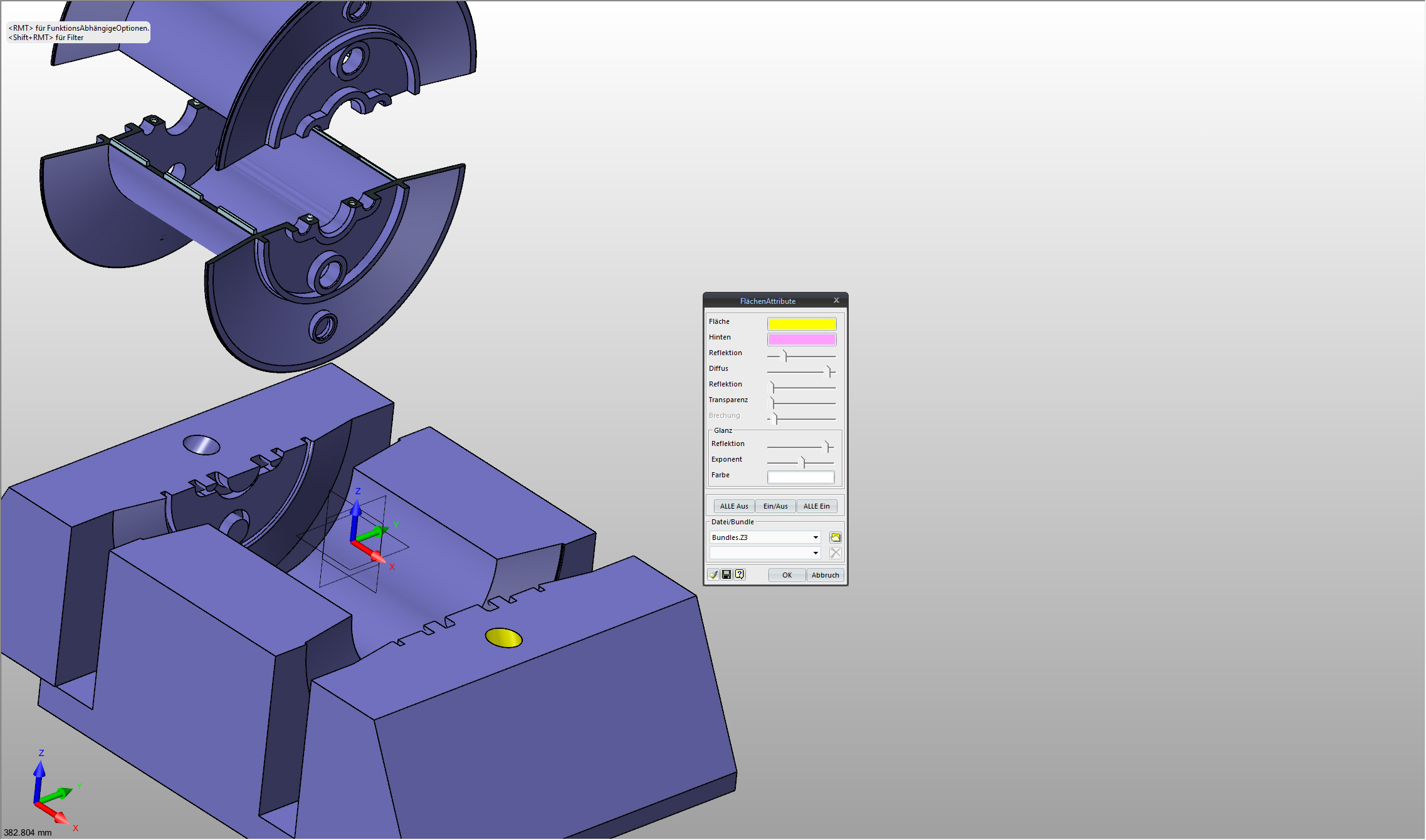

Farben in Bohrungen zu Ändern mußt du auch entsprechen die "Fläche " im Vorwahlfenster anklicken. Habe mal ein Bild gemacht, aber die mittlere Iconleiste, auf der auch die Auswahl zu finden ist verschwindet.
