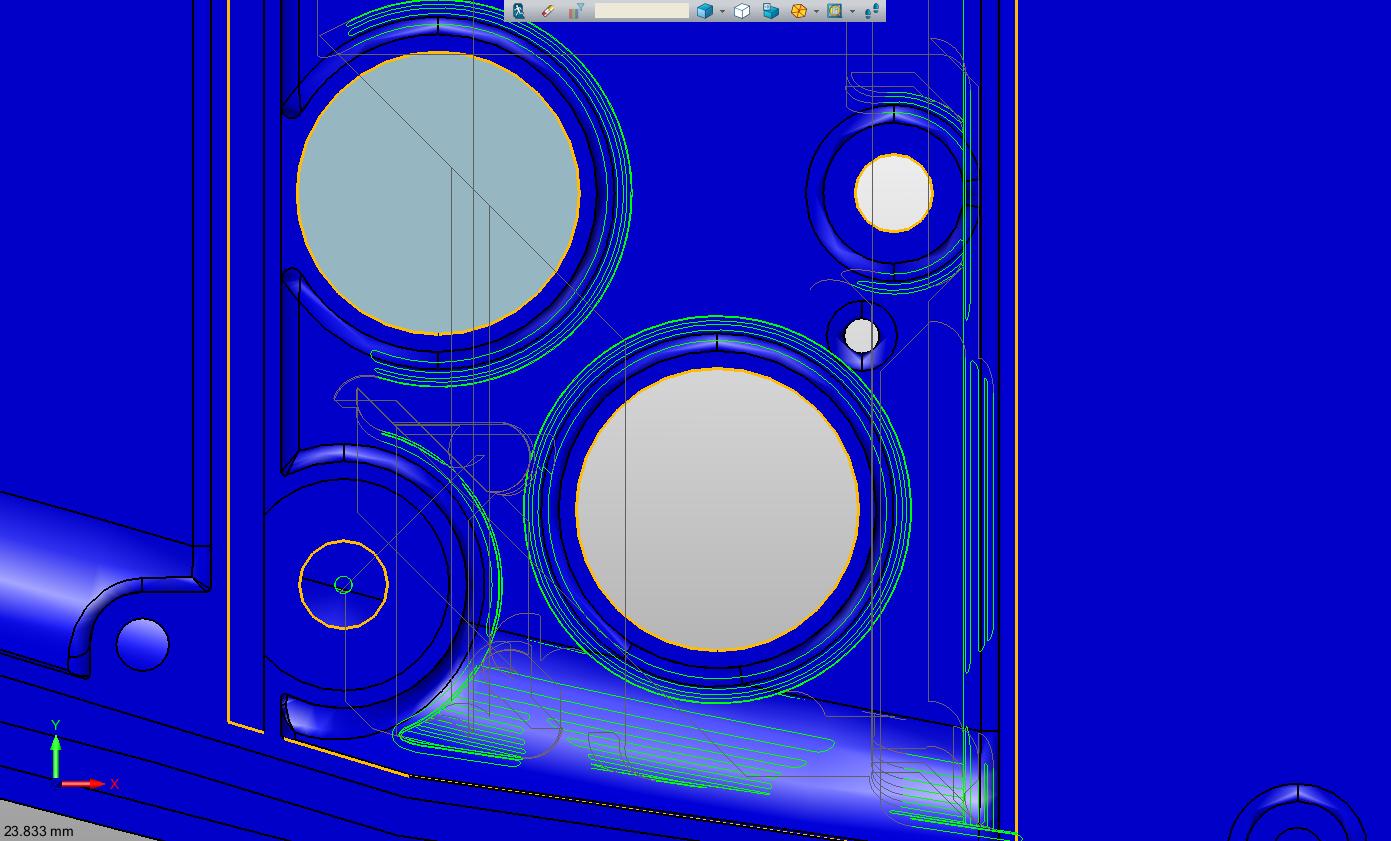

Ich möchte eine Tasche mit Bohrungen bearbeiten. Die Bohrungen sollen aber nicht bearbeitet werden.
Zuerst habe ich eine Operation QM Smooth Flow erstellt.
Eine Rechteckige Begrenzung (als Profil) begrenzt einen Bereich vom gesamten Bauteil. Dann habe ich (auch mit Profil) eine weitere Begrenzung erstellt und hier die Bohrungen angewählt.
Das funktioniert auch, außer bei einer Bohrung !
Hier fräst mir das Werkzeug immer rein.
Diese Bohrung habe ich auch schon als einzelne Begrenzung eingefügt, ohne Erfolg !
Nur wenn ich direkt am Bauteil diese Bohrung mit einer Fläche schließe, geht es.

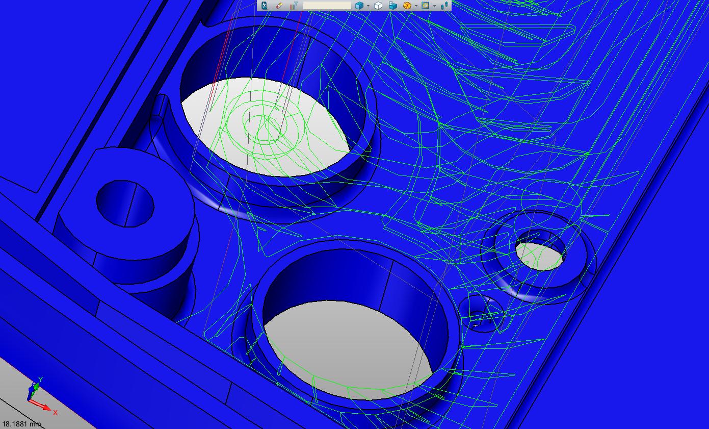

Das selbe dann als darauf folgende Operation "Konstant Z"
Hier das gleiche Problem, diesmal aber eine andere Bohrung (hoffe man kann es im Bild sehen, man sieht nur einen kleinen grünen Kreis, also die WZ Bahn).
Nun meine Frage :
Warum geht es bei 7 von 8 Bohrungen und bei einer nicht ?
Wie kann man so was anders lösen ?
Im Bauteil Flächen einzeichnen ist ja nicht die beste Art. Wird hier nur gebohrt, spielen die Flächen keine Rolle und ich kann einfach durchbohren.
Sollte aber eine 3x Operation folgen, stören die Änderungen aber.

Hallo ZW3DUser,
Ja das mit den Begrenzungen- das ist schon so eine Sache...- aber prinzipiell hast Du das schon ganz richtig gemacht. Man muß in etwa folgende Punkte beachten, damit das funktioniert:
1. Bei Begrenzungsart muß Begrenzung stehen (das steht glaub ich auf Rechteck)
2. Bei Offset sollte dann nicht über 0% eingetragen sein (serienmäßig steht da wohl 300%)
3. Das Profilart muß Begrenzung sein (wobei die tangentiale Richtung bei solchen Verschachtelungen wahrscheinlich keine Rolle spielt).
4. Das Begrenzungsprofil sollte geschlossen sein.
5. Man benötigt beim Auslassen von Bearbeitungswegen mindestens zwei Begrenzungsprofile( ein zb. Rechteck großzügig um das ganze Teil und dann die auszulassenden Konturen)
6. Das äussere Begrenzung darf meiner Meinung nach nicht von den Inneren überschnitten werden.
Man könnte die Sache evtl. sonst noch über Spannmittel lösen, dh an den Löchern Bauteile einbauen und diese als Spannmittel definieren. Ist aber aufwendiger und funkt. auch nicht immer 100%
Das es bei Deiner einen Bohrung nicht geht, hängt sehr wahrscheinlich mit dem in Punkt 2 genannten Offset zusammen.(mach das mal auf 0 oder minus 50%)

Zu dem Problem an sich :
War ja eigentlich zu erwarten, das es nun auf ein mal geht !
Ich habe die Flächen gelöscht, neu berechnen lassen und es geht und das OHNE irgend was zu verändern !
Das wird jetzt meine neue Arbeitsweise : Wenn was nicht geht, einen Tag ruhen lassen und dann geht es. Muss ich mir nur was überlegen, um das dem Chef so beizubringen...oder ich lege mir ne Schachtel Mars neben den PC, jedes mal wenn was ist, hau ich mir davon eins rein ... und weiter gehts
Es geht in beiden Operationen, selbst wenn ich die eine Bohrung als eigenes Profil mit unter Feature packe. Das habe ich vorher auch schon versucht, aber ZW3D störte das reichlich wenig und fräste mir immer in die Bohrung.
Auch habe ich die Profile neu angelegt (mehrmals) den QM Speicher und QM Verzeichnis gelöscht. Fräsbahn gelöscht und neu berechnen lassen.
Hier war wieder so eine Sache, das Restmaterial Bearbeitung nicht geht, also nicht richtig. Die Anfahrwege liefen wieder ins unendliche, die WZ Bahn sah ok aus, aber so funktioniert die Simulation nicht.
Einzige Lösung war, das ich die vorherige Operation als STL abgespeichert habe und das dann als Rohteil definiert habe.
Kommt aufs selbe raus, solange man die vorherige Operation nicht verändert.
