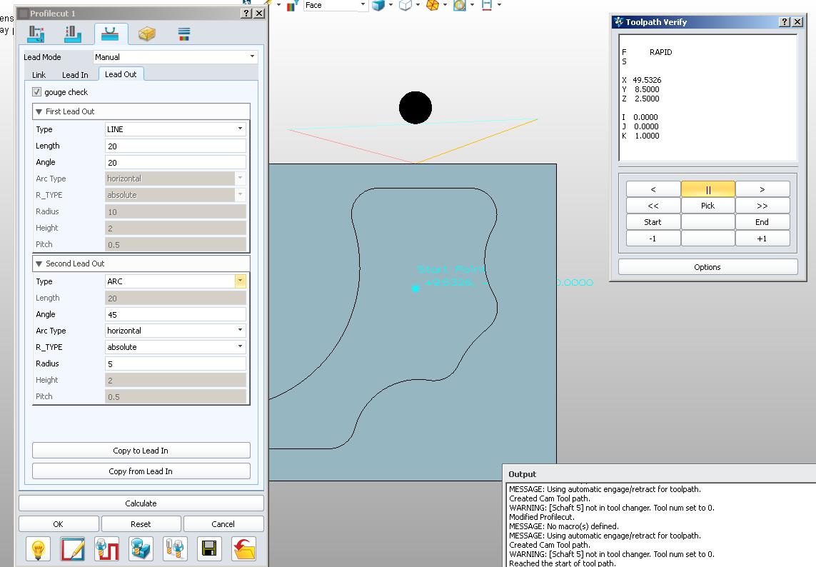

Ich habe mich etwas mit der Beta ZW3D 2013 beschäftigt.
Etwas erstaunt war ich dann, das schon am 18.03. die Endversion heraus gebracht wurde.
Keine der mir bekannten Fehler die in ZW3D 2012 SP2 enthalten sind, wurde beseitigt !
Es wurden sogar noch welche dazu gepackt, ZW3D hat nun noch mehr Schwierigkeiten mit RadiusOffset.
- 2xSpirale geht noch immer nicht richtig, wenn spirale->aussen und RadiusOffset verwendet wird.
- Restmaterial funktioniert nicht richtig. Es wird nicht in mehreren Z Stufen gefräst, wenn man in Gleichlauf arbeiten will. Benutzt man RadiusOffset wird eine WZ Bahn angezeigt, diese lässt sich weder in 3D noch in der einfachen Simulation anzeigen. Wird in der vorherigen Operation ein Aufmaß verwendet, zerstört die Restmill Operation die Kontur (Bilder siehe Beitrag hier im Forum)
- 3D Simulation ist irgend wie träge geworden. Ein drücken auf Stop lässt den Fräser noch etwas weiter laufen.
- Schrittweise 3D Simulation geht gar nicht ! Es wird ein step vorwärts simuliert, dann tut sich nichts mehr bei drücken auf Schritt vorwärts.
Kein Problem der Simulation direkt, nur in bestimmten Fällen geht es nicht.
- In den Parametern einer Operation kann man nur noch die aktuelle Operation simulieren lassen. In 2012 konnte man da noch jede auswählen.
- Die Positionsanzeige ist sehr träge in der 3D Simulation, die Zahlen kommen gar nicht so schnell hinterher...das ist in 2012 nicht so !
- Die angepriesene Funktion nun selber die Anfahrwege zu bestimmen, funktioniert gar nicht richtig. Bei "linie" geht es noch, sobald ich im Radius anfahren will, wird die Bahn immer auf der falschen Seite erstellt. Ist es eine Außenkontur, fängt diese innen an.
Ich habe schon alles mögliche versucht, positive und negative Winkel, eine zweite Linie dazu, einen zweiten Radius dazu...geht einfach nicht.
Das krasseste ist, das die angezeigte WZ Bahen NICHT simuliert wird, wenn ich "RadiusOffset" verwende ! Es wird dann einfach so getan, als ob man auf eine Automatische gestellt hätte.
- Für alle möglichen dinge braucht man nun viel mehr klicks ! Wenn ich ein feature einer Operation zuweisen will, klicke ich in 2012 auf "feature" und dann unter Bauteil auf z.B. Profil. In 2013 DOPPEL klicke ich zuerst auf "feature" in der Operation, dann öffnet sich ein Fenster ich wähle da was aus und klicke Ok...warum muss man solche Sachen ändern ?
Aber ok, das wäre jetzt nicht weiter tragisch, daran hätte ich mich gerne gewöhnt, wenn es denn irgend eine Verbesserung geben würde !
Warum wird da nichts gemacht ? Die CAD schiene wird mit neuen Funktionen versehen, das CAM wird zwar auch etwas erweitert, aber bekannte alte Fehler werden gar nicht beachtet bzw. beseitigt und neue Funktionen, wie das manuelle setzten der Anfahrwege, werden gar nicht getestet, so scheint es mir zumindest.
Noch eine Anmerkung :
Es geht mir in KEINSTER weise darum, ZW3D schlecht zu machen !
Ich gebe gerne zu, das ich zu doof war, um die Einstellungen richtig vorzunehmen und das es an mir lag, wenn es denn so ist.
Das wäre mir erheblich lieber, als Fehler im Programm !
Ich habe mich jetzt einige Tage mit der 2013 Version beschäftigt und hatte mich wirklich auf Verbesserungen gefreut.
Nur sieht es für mich zur Zeit nicht so aus als ob das alles an mir liegt und nur deshalb habe ich diesen Beitrag erstellt.

Gestern war kein guter Tag zum Beitrag schreiben, deshalb habe ich mich da etwas zu früh aufgeregt !
Wie ich heute erfahren habe, muss diese Version nicht zwangsläufig auch die deutsche Version werden.
Hier ist Encee schon dabei, das die Fehler beseitigt werden.
Mir wurde außerdem gesagt, das demnächst eine größere (oder die größte) Versammlung stattfindet, um Fehler zu besprechen.
Auch mir gefällt ZW3D sehr gut !
An die neue Oberfläche hat man sich schnell gewöhnt, das ist klar.
Zu den "mehr klicks" kann ich nun sagen, das es da neue Funktionen gibt, wie unter anderem das man ein Feature direkt vom Modell in die Operation ziehen kann (wenn ich das richtig verstanden habe)
Ich war nur etwas verwundert, das man nun einen doppelklick auf die Elemente ausführen muss.
Für Neueinsteiger sicher kein Thema, da ich selber noch weiß, das ich oft doppelklicks gemacht habe, die gar nicht nötig waren.
Hier wird ein neuer Windows User sicher schneller zurecht kommen.

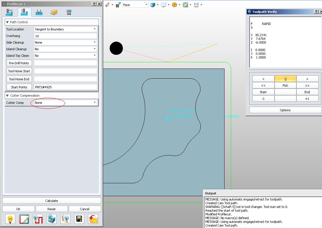

Die Simulation scheint doch zu funktionieren (siehe Bilder) wenn man mit RadiusOffset arbeitet und einen manuell definierten Anfahrweg erstellt.
Das hat Herr Weimar während dem Telefonat getestet. Mein PC ist nicht der neuste und unterstützt auch kein OpenGL 3.0, ob die Simulationsprobleme damit zu tun haben, kann ich so nicht sagen.
Der Fräser ist wie man sieht schwarz, das ist eigentlich nie der Fall. Vielleicht ist da irgend was mit der Grafik passiert...werde ich irgend wann noch mal testen.
Auf jeden Fall wurde mir heute versichert, das Encee sich mit den Problemen auseinander setzt.
Das mit der 2xSpirale ist mit Sicherheit kein großes Ding ! Alles andere außer "spirale->aussen" geht ja !
Wenn dann noch das Restmaterial in 2x richtig geht, bin ich schon zufrieden
