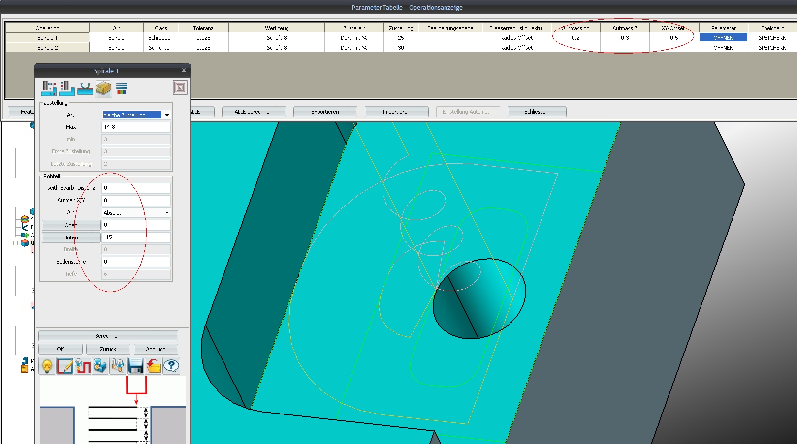

Man kann sich mit rechtsklick auf Operationen ja diese Parameter Tabelle anzeigen lassen (siehe Bild)
Aber warum werden da keine Aufmaße angezeigt bzw. übernommen wenn man diese Einträgt ?

Das Aufmaß welches du hier siehst bezieht sich auf die Parameter der 3x QM Strategien. Es ist aber einstellbar welche Felder hier angezeigt werden sollen!
