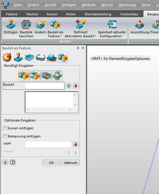

Durch den Befehl "Features als Bauteil" im Ordner Baugruppe kannst Du das Teil komplett bearbeiten

Frästeil erstellen
Neues Bauteil Aufspannung 1 - Frästeil einfügen - in Lage verschieben - Bauteil als Feature - Änderungen vornehmen
Wozu dient denn dieses "Bauteil als Feature" überhaupt ?
So wie du das beschrieben hast, funktioniert das irgend wie nicht.
Wenn ich nämlich auf "Bauteil als Feature" klicke, kann ich das Bauteil gar nicht selektieren. Das geht nur, wenn ich eine neue Baugruppe anlege (wie darauf folgend von dir beschrieben) und die Bauteile dort einfüge. Dann kann ich mit "Bauteil als Feature" auch das Bauteil selektieren.
Aber wie gesagt, was macht das eigentlich und was bringt mir das ?
