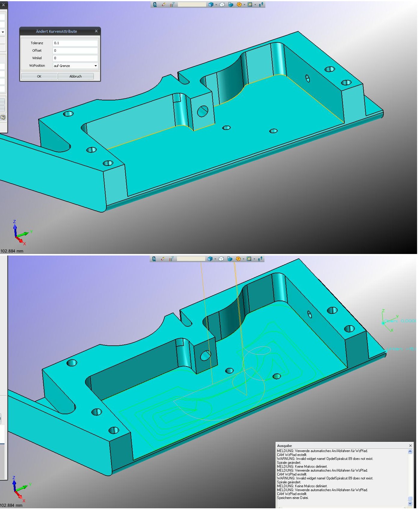

Habe gerade das SP2 getestet und gehofft, das ein Problem damit vielleicht behoben wurde, wurde es aber nicht.
Wenn man eine offene Kontur als Tasche definiert, wird an der offenen Stelle die Fräsbahn entsprechend verlängert, damit an der offenen Stelle keine Radien entstehen. Das ist EIGENTLICH ja eine super Sache, wenn sie denn auch mit Aufmaß funktionieren würde.
Hier zeigt sich das eine Änderung an Aufmaß oder seitl.Bearb.Distanz, eine erhebliche Auswirkung auf die Fräsbahn hat.
So wird aus einer Tasche mal eben eine reine Innenkontur, oder schlimmer.
Bilder sind entsprechend benannt.
Vor dem Update also mit SP1, war es so, das immer nur eine reine Innenkontur bearbeitet wurde, egal ob bei seitl.Bearb.Distanz oder Aufmaß was eingetragen wurde. Jetzt beim SP" sieht es noch schlimmer aus.
In der Ausgabe erhält man außerdem die Fehlermeldung "WARNUNG: Invalid widget name! OpdefSpiralcut.89 does not exist."
Natürlich könnte man nun sagen, verwende keine Tasche, sondern ein Profil. Aber da müsste ich dann von Hand wieder Linien rein zeichnen und die offene Stelle um mindestens den Fräserradius vergrößern. Irgend wo habe ich gesehen, das gerade dies ein Vorteil sein soll, das man eine Tasche sogar mit nur zwei Linien definieren kann.
Wie macht ihr das denn in so einem Fall, man (ich) möchte ja so wenig wie möglich von Hand dazu zeichnen.

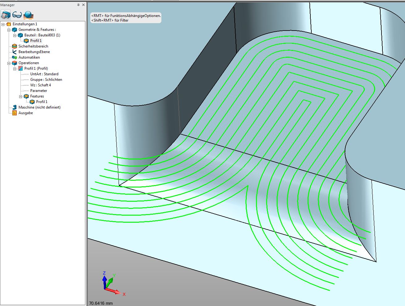

probier doch mal folgendes.
1) Operation Profil
2) Feature Profile (Außenkontur) alternativ kann auch die Fläche gewählt werden und von dieser das äußere Profil. (Das spart viele klicks)
3) Parameter: Anzahl Schnitte = 10 (falls es nicht reicht dann mehr)
4)Zustellung: Liniar (wir wollen ja schön von außen anfahren)
Bitte poste mal dann dein Ergebnis.
BTW: Die Operation Spiale würde ich bei einer offenen Tasche eher nicht empfehlen da ich nicht kontrollieren kann wo er eintaucht. Und wir wollen doch von außen anfahren, oder?

also tut mir leid ich versteh das Problem nicht!
Über Profil geht das einwandfrei (siehe Anhang)
Bitte nicht in den Attributen die Offset werte eingeben.
Das ist nicht was wir brauchen.

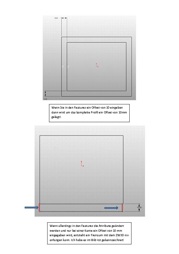

eine Anmerkung zu der Frage "Warum sollte man denn die Offsetwerte in den Features nicht verwenden?"
Wenn Sie in den Features ein Offset von 10 eingeben dann wird um das komplette Profil ein Offset von 10mm gelegt!
Wenn allerdings in den Features die Attribute geändert werden und nur bei einer Kante ein Offset von 10 mm eingegeben wird, entsteht ein Freiraum mit dem ZW3D nix anfangen kann. Ich habe es im Bild rot gekennzeichnet!
Mit freundlichen Grüßen

Ja ok, 10mm ist ja auch schon extrem !
Mir ging es auch eher um die Aussagen, warum man das nicht machen soll, wenn es so eine Funktion gibt.
Es funktioniert auf jeden Fall, stellenweise auch wenn man nur eine Seite so verändert. Man kann z.B. auch im Profil eine Seite dann auf Mittelpunktbahn oder drüber hinaus ändern (kenne die richtigen Bezeichnungen jetzt nicht)
Generell kann aber passieren, das ZW3D die Kontur dann nicht mehr erkennt. Aber bei kleinen Änderungen von z.B. 0.2mm oder so, geht das auf jeden Fall.
Mit dem erwähnten "über Kontur hinaus" oder wie auch immer, könnte man dann z.B. eine Tasche als offen erstellen.
Das wäre in meinen Augen eine Lösung für das hier genannte Problem zur Spirale. Habe das aber erst ein mal getestet, ob das immer geht weiß ich nicht. Der Beitrag hier ist ja auch schon was älter, damals wusste ich das nicht.

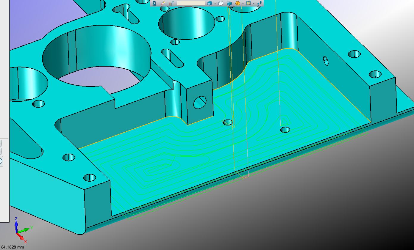

LEIDER war ich mit meiner "Lösung" doch etwas voreilig.
Die Simulation entspricht leider nicht der ISO Ausgabe !
Egal ob "Profil" oder "Tasche" als Feature, eine offene Kannte ist so nicht möglich, in dem man einfach diese Kannte auf "über Grenze" stellt. Die Simulation zeigt es so, als ob der Fräser wirklich über die Kannte aus dem Teil heraus fräst, schaut man dann in den ISO Code, erkennt man, das dies nicht er Fall ist !
Einzige Möglichkeit ist auf "tangential" stehen zu lassen und dann die eine offene Kannte einen Offset anzugeben. Problem hier ist allerdings, das dies nicht mehr sein darf, als der Fräserradius. Entscheidet man sich im laufe der Programmierung für einen anderen Fräser, muss man das wieder ändern.
Bei einem 8er Fräser und einem Aufmaß von 0,2mm, kann man ein Offset von -4,2 eingeben. Dann fräst er genau mit Mittelpunkt auf der offenen Kannte. Simulation zeig es richtig an und die Werte im ISO passen so auch.
Echt schade das ein Aufmaß von 0,2mm solche Probleme macht.
Aber 2xSpirale hat da noch mehr Probleme. Arbeitet man das Beispiel ab, wie im Bild zu sehen, entsteht ein Reststück auf einer Seite !
Das entsteht nur, wenn KEIN Aufmaß eingegeben wurde (In der Operation) UND wenn man "WZ Abheben Nein" ausgewählt hat.
Aber egal was man da für Kombinationen einstellen kann, meiner Meinung nach müsste diese Tasche immer komplett ausgeräumt werden OHNE irgend welche Reststücke ! Das beste ist, das die WZ-Bahn das gar nicht anzeigt, hier sind überall Linien, also dürfte das gar nicht passieren. Die 3D Simulation zeigt es aber anders.
