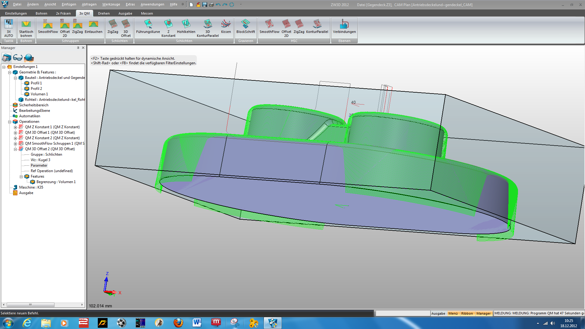

Tachjen ZW3D-Gemeinde,

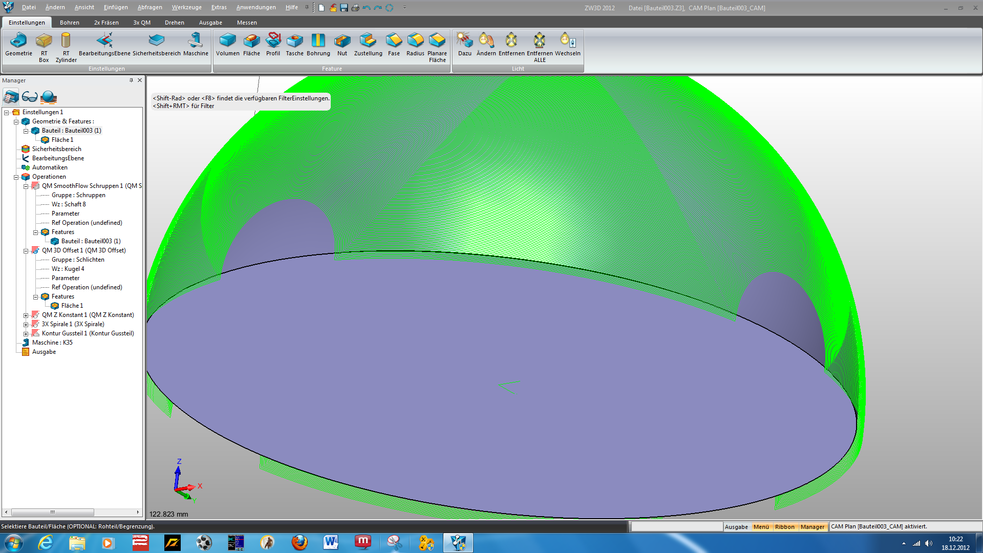

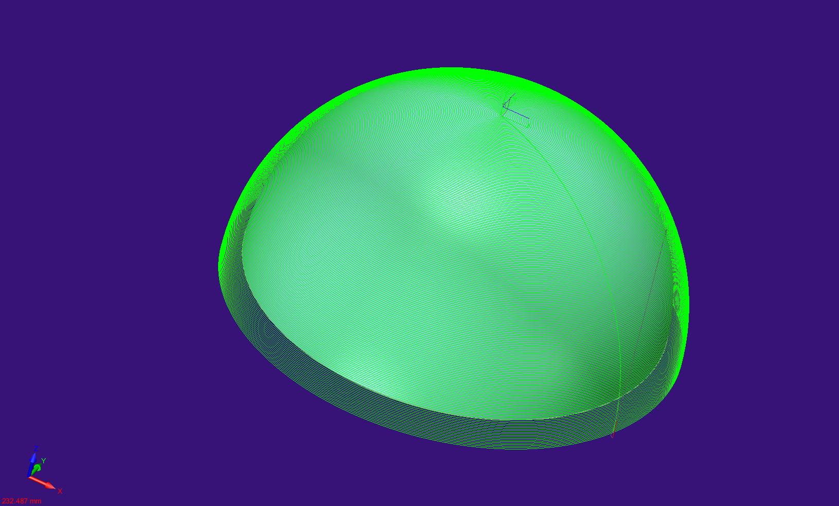

ich habe ein Problem beim CAM festgestellt. Ich wollte zuerst den Deckel (siehe Bild 1) bearbeiten. Ist auch in ZW3D erstellt. Dabei werden mir in allen 3*fräsen, ausser im z-konstant, die Seiten nicht mit bearbeitet trotz viel größerem Rohteil. Danach habe ich zum probieren eine Halbkugel (siehe anhang2) mit r100 erstellt und da tritt das selbe problem auf. Muss ich jetzt jedes Teil in z konstant berechnen lassen? Wofür gibts die anderen Optionen wie 3D Schruppen oder 3D schlichten? Muss ich jedesmal erst eine Fläche unter einem Bauteil erstellen um alle Flächen abarbeiten zu können. Ich krieg hier langsam nen Anfall, bei dem Programm.
Probierts bitte selbst mal aus. VLL. hab ich n Fehler in den Grundeinstellungen.
Gruß Marko
Help me!!!

Nimm im Reiter Begrenzungen - XY- Begrenzungsart: Silhouette - und das Offset auf 50 % --- dann sollte es gehen. Rohteil brauchst Du da gar nicht wird bei Schlichten  sowieso (glaub ich) ignoriert.
Ach und ich sehe gerade nimm keine Fläche als Feature sondern das Bauteil(oder Volumen)

Bin grad am ausführen. Kannst das selbe auch mal im schruppen versuchen den da hilft das mit der Silhouette leider nicht. Langsam komm ich mir total bescheuert vor. Wegen jedem schei.... muss ich jemanden fragen.
Ich hatte eigentlich auch die Silh. eingestellt nur bei 0%. Und das Volumen und das Bauteil nutzte ich auch als Begrenzung. ich kriech hier noch n knall.
Übrigens der Support kam auch nicht auf die Lösung. Hast echt was drauf mit dem CAM. Werd dich sicher noch öfter kontaktieren.
Gruß marko

Filo ich habs. War mein Fehler. Hab irgenwann das Rohteil rausgeschmissen aus der Bearbeitungsop.

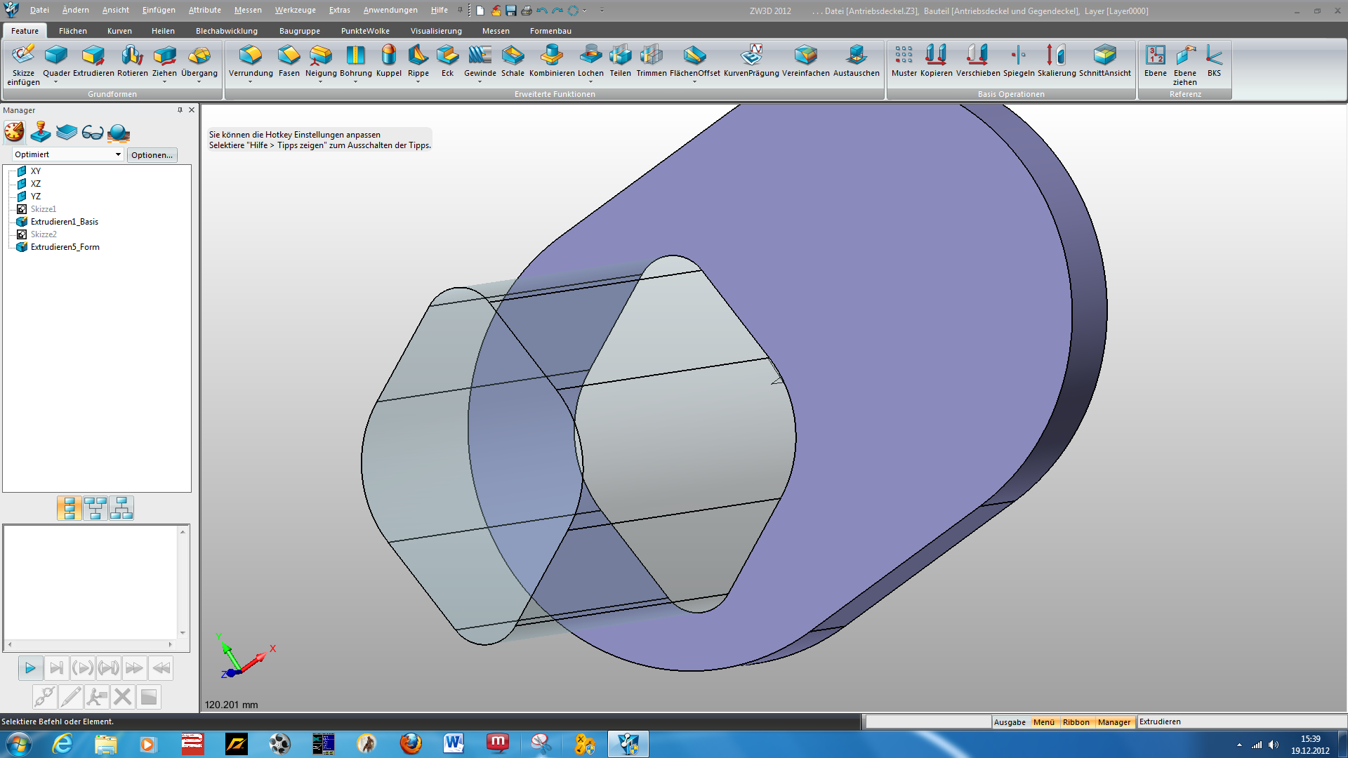

Hallo Filo, kannst du im CAD auch weiterhelfen? das soll jetzt nicht zum alltag werden aber, da sitz ich schon seit gestern dran.
auf ner platte hab ich nun schon dreimal eine flanschform als skizze erstellt. vor dem auslösen des befehls exdrodieren ist alles schick grün wie im bild1 dargestellt. danach ist die Form glasig und ich kann auch durch die platte durchschauen. Das soll doch sicher anders sein  . Fällt Dir da auch was ein? Die skizze ist eingeschlossenes Profil.

Ich arbeite zwar mit einem anderen CAD Programm, aber die Grundfunktionen sind bei allen recht änlich. Ich würde mal vermuten das Du im Extrudieren-Menü irgendeine falsche Einstellung wie zb. Abziehen oder Schnittmenge anstatt Basis gewählt hast(oder unten etwas mit den Flächen). Einfach mal ein paar Einstellungen probieren- bei mir funktioniert das tadellos
