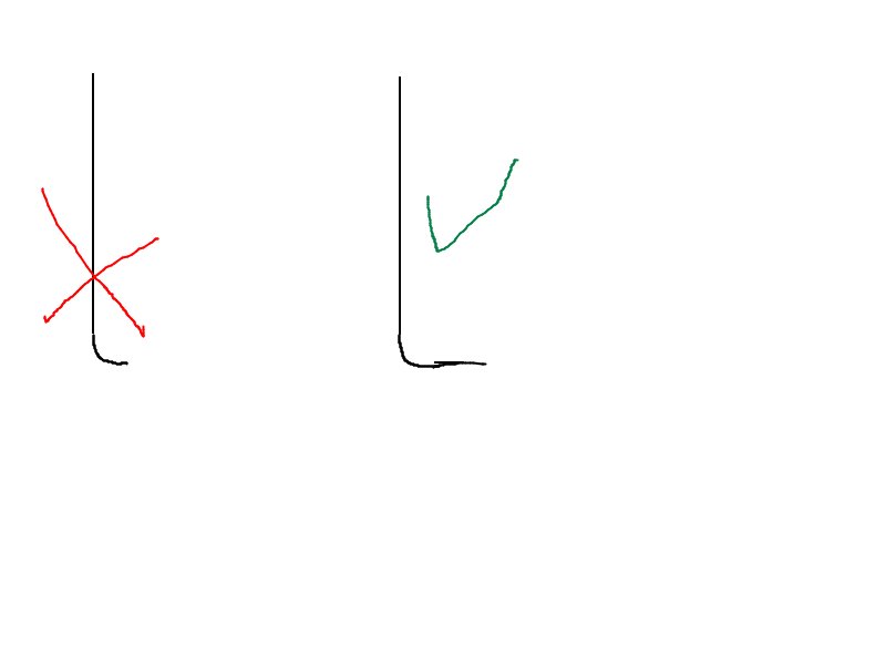

Ein Fehler habe ich aber noch, falls es einer ist !
Eine Linie mit einem Radius am Ende. Wenn ich das an unserer Maschine programmiere, würde diese am Ende des Radius die Linie entsprechend etwas verlängern und weiter fräsen. Man hätte in jedem Fall eine 90 Grad Kontur mit einem Radius in der Ecke, so wie es auch sein soll.
ZW3D fräst entlang der Linie, sieht den Radius am Ende nicht und fräst durch den Radius durch. Das bei 2xProfil. Wenn ich nun am Ende des Radius eine kleine Linie zeichne, wird es richtig bearbeitet.
Ist das normal ? Das wäre schade, denn dann müsste man sehr oft noch zusätzliche Linien von Hand zeichnen, was den Vorteil den ich in ZW3D sah, wieder schmälert.

Das ZW3D den Radius als letztes ignoriert ist bei mir auch aber nur wenn der Fräserradius >= dem zu fräsenden Radius ist, d.h. wenn er kleiner ist funktieniert es.

Der Fräser war 8 und der Radius 4, also trifft das zu. Ist aber trotzdem nicht ok, das die Kontur dann beschädigt wird.
Bei diesen Fräsarbeiten ist mir später aufgefallen, das die Ecke nicht richtig ausgefräst wurde. Ein Faswerkzeug was danach die Kontur entlang fuhr, hat gezeigt, das in der Ecke nicht 100%ig das Material bearbeitet wurde, so als ob der Fräser nicht bis in die Ecke kommt.
Das darf aber nicht sein, denn ich habe mit Radiuskompensation gefräst und der Fräser war 7,8 oder so in der Maschine hinterlegt.
Wenn der Fräser genau 8 wäre, könnte ich das noch verstehen aber so dürfte das aber nicht sein. Muss ich mal testen und mir den ISO Code ansehen, nicht das unsere Maschinen unter ISO etwas anders damit umgehen.

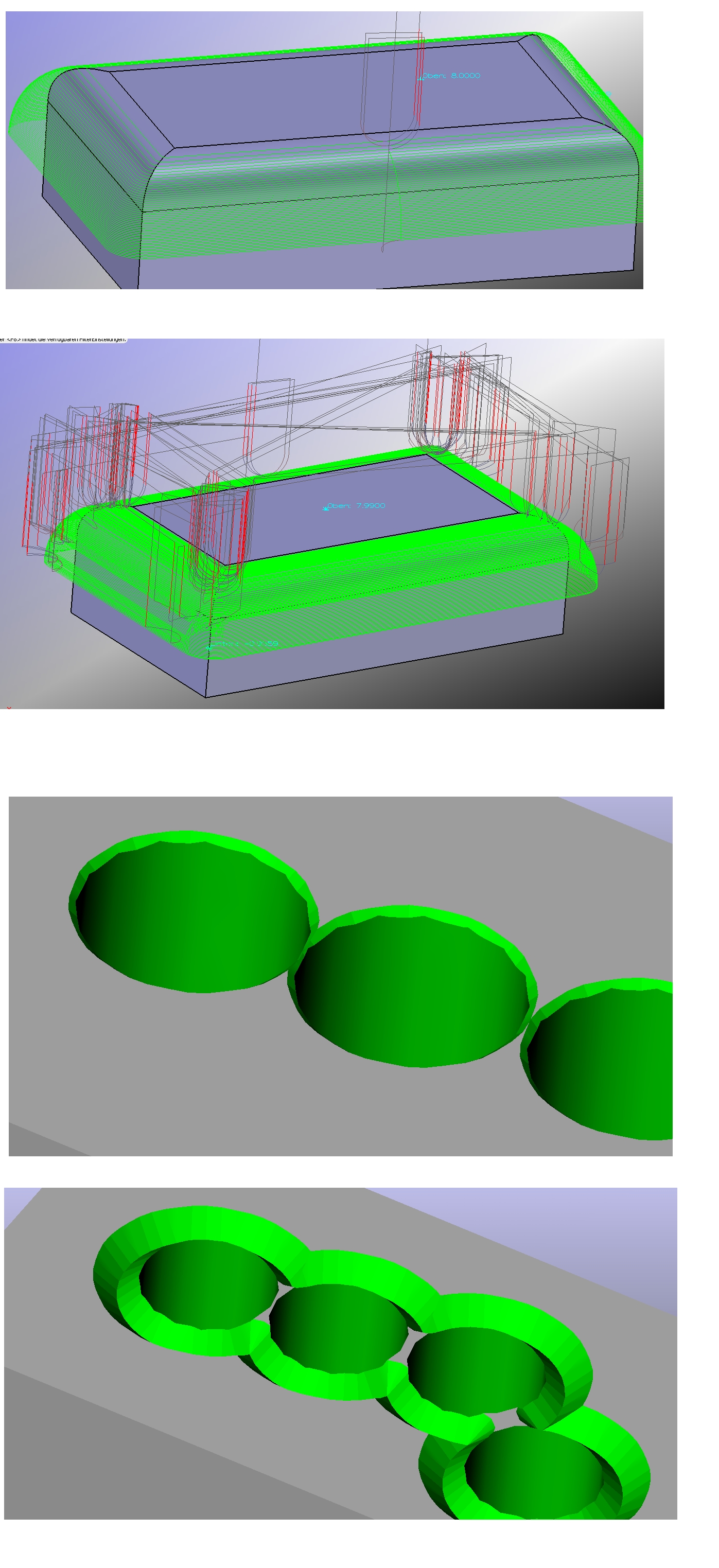

Fase:
Hatte keine Probleme mit sehr eng liegenden Fasen.
Fasengröße 0.3mm , Werkzeug versetzen JA, Position der Spitze Z-1.5, Faswerkzeug : Schneidlänge 3mm
Bohrungen D=10mm
Zweites Bild, gleiches Feature, von links auf rechts geschaltet, aber das ist so dann eigentlich richtig.

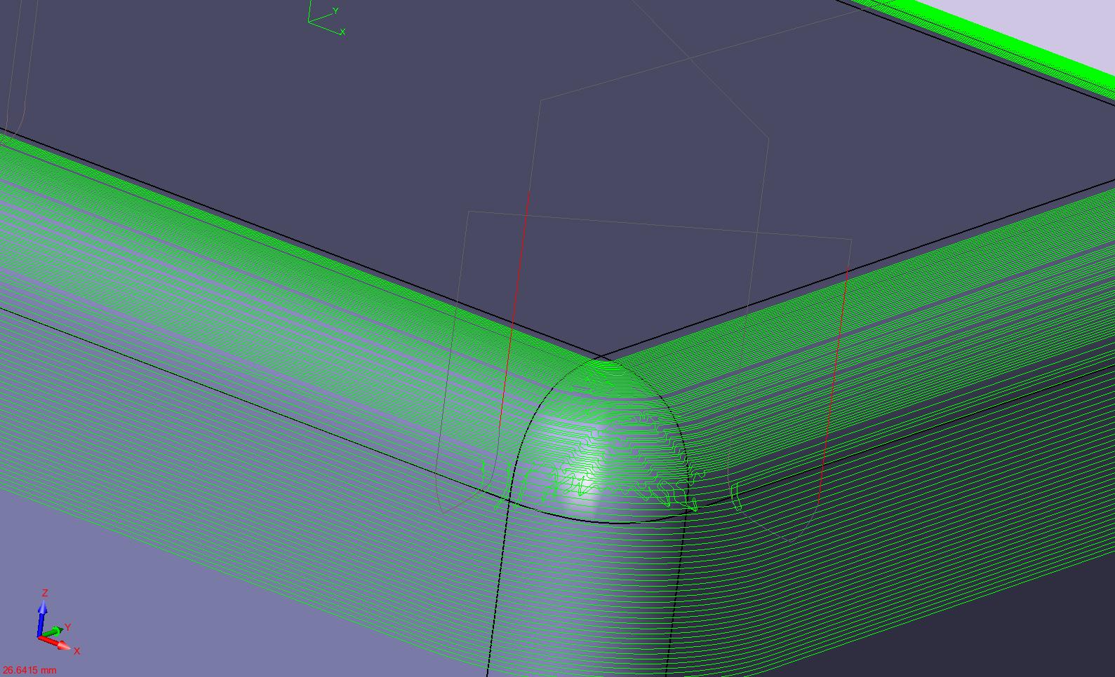

In meinem Beispiel sieht man nur zwei Einfahrten ins Werkstück, danach geht es in einem durch, immer nur um Z- etwas versetzt, ohne Abzuheben.
Wie man das beeinflussen kann weiß ich nicht, ich denke mal gar nicht, sonst hätte sich da schon was gezeigt. Generell kann man bei solchen Sachen recht wenig Einfluss ausüben, scheint es mir. Es gibt eine Einstellung "Abgeben", event. das mal versuchen. Aber ich weiß nicht ob diese in allen Operationen verfügbar ist.
Zu deinen Werkzeugbahnen:
Das Problem ist, das die Werkzeugbahn nicht richtig gezeichnet wird. Verändert man Einstellungen und lässt dann neu Berechnen, kommt es vor, das WZ Bahnen komplett in anderen Bereichen liegen, wo sie vorher gar nicht waren. Klickt man nun auf Parameter, sind diese dann schon meist direkt richtig. Befindet man sich in den Parameter, gibt es links unten, neben der Glühlampe ein Feld zum neu Zeichnen.
Das ist ganz klar ein Bug ! Nicht weiter schlimm, aber wenn man das nicht weiß denkt man erst mal "was macht der denn jetzt" !

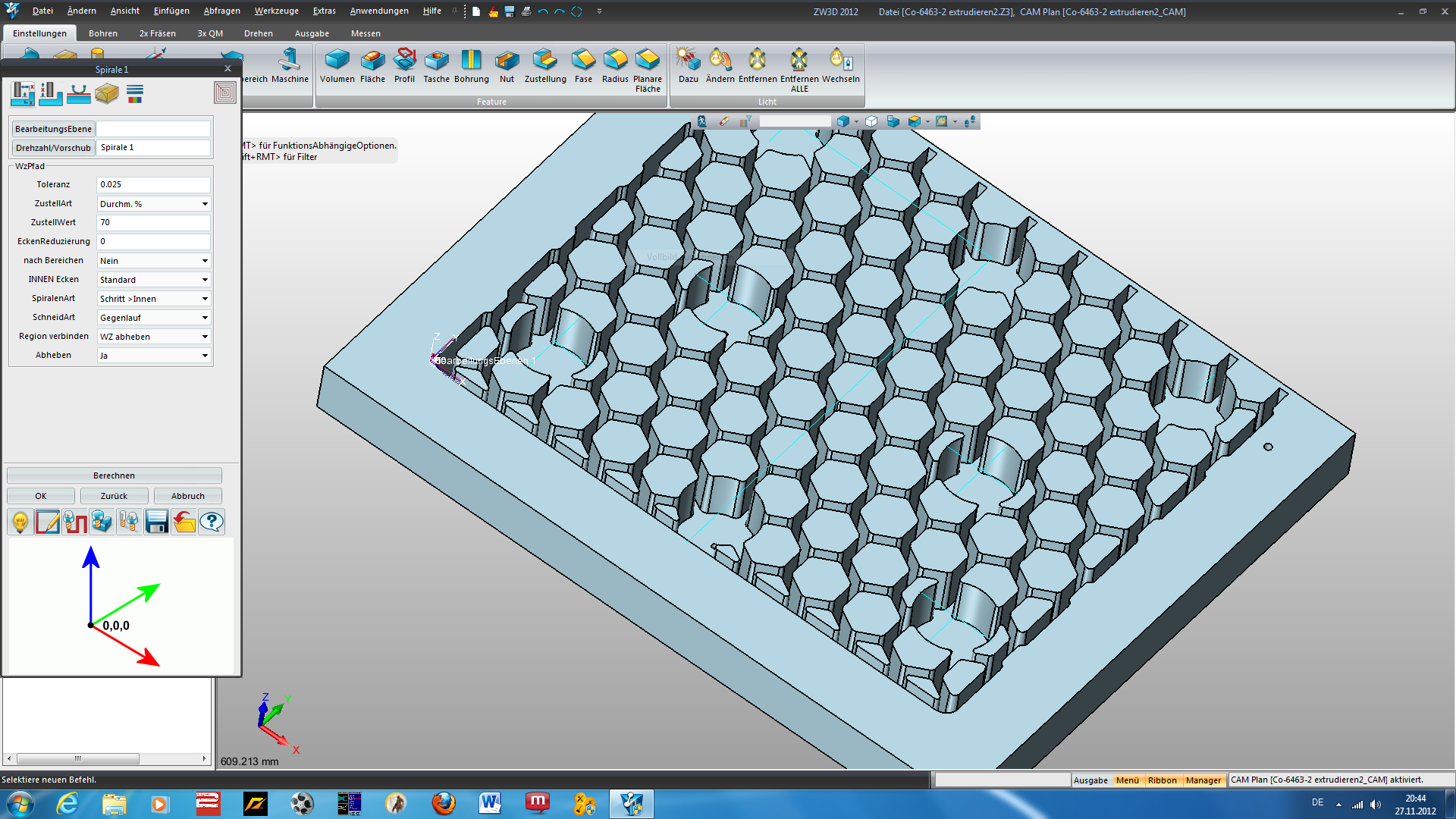

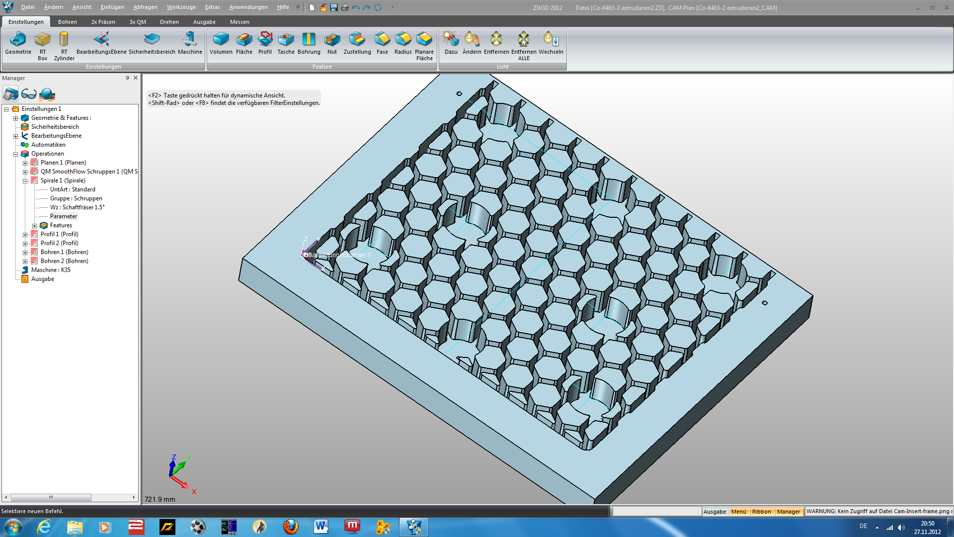

Hallo werte(R) ZW3DUser,
ich habe da auch ein kleienes Problemchen entdeckt.
Kann mal einer von euch in 2xSpirale irgendein Loch ausfräsen mit 50% und 70% vom Fräserdurchmesser.
Will mal sehen ob bei euch auch was komisches passiert.

Bei Spirale mit 50 und 70% kann ich nix ausergewöhnliches feststellen,
außer vielleicht bei spitzwinkligen Ecken, da wird nicht alles ausgeräumt (aber die gibts ja beim Kreis nicht)

Wenn man eine Tasche in Spiralform ausfräsen möchte, dann sollte trotzdem alles weg gefräst werden selbst wenn es kein Kreis ist. Wenn ich an unserer Maschine eine Tasche Programmiere, wird das immer so gemacht, ist auch eigentlich recht optimal von der Zerspanung. Bei etwas komplexeren Taschen bleibt dann schon mal was stehen, aber die Maschinen Software ist von 1992, das sehe ich mal als Entschuldigung...welche hat ZW3D ?
Es mus halt ein Anfangsloch vorhanden sein, je nach dem wie tief die Tasche wird. ZW3D kann da schon etwas mehr, nämlcih Rampe und Spirale zum eintauchen...wenns denn funktioniert.
Auch ich habe so jetzt kein Problem damit feststellen können (außer das mal was stehen bleibt und eigentlich bei allen 2x Sachen Probleme wenn Radiuskomp. eingeschaltet ist ) aber hier müsste man die genauen Werte wie Werkzeug, größe der Tasche usw wissen.

Hallo User...
bei mir stürtzt das programm komplett ab. Es frieret nicht nur ein sondern verabschiedet sich komplett. aber ich versuche euch mal n Scrennshot von dem profil Spirale reinzustellen. wenn s bei euch auch passiert ists n programmfehler, ansonsten vermute ichl hat mein install. Programm irgendwelche fehler durch schadstellen. Hatte deshalb schon 11/2tag ausfall. Schitt...

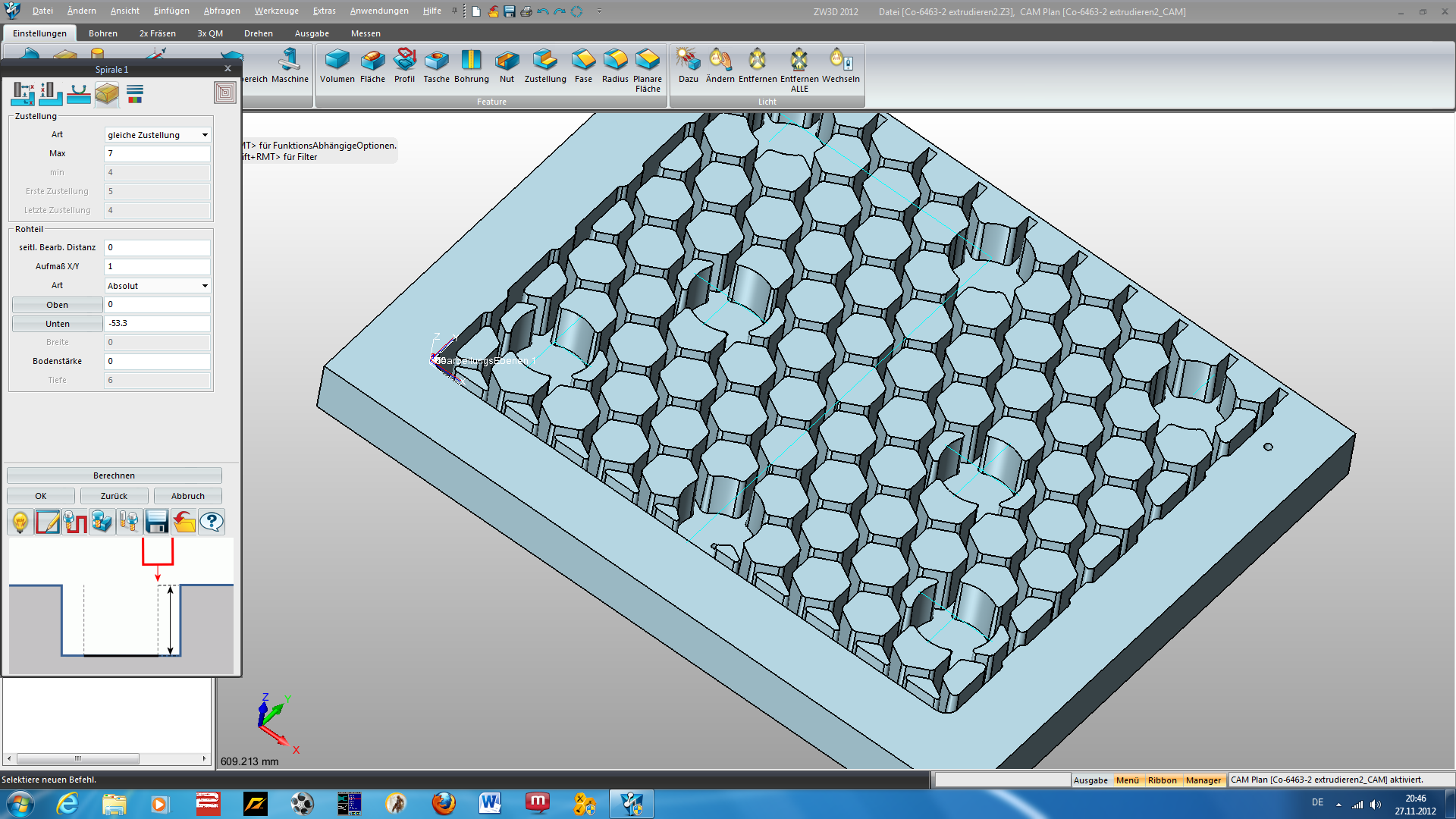

@moolma
Was hast du denn als Begrenzung also als Feature angegeben, ist das eine Tasche oder Profil ?
Leider sieht man das auf den Bildern nicht.
