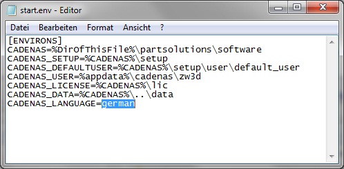

Hallo liebes Support-Team,
ich nutze schon seit längerem ZW3D und finde die zusätzliche Applikation PartSolutions wirklich gut.
Aber ich würde gerne mal wissen, ob und wie man die Oberfläche von PartSolutions in deutsch bekommt.
Gibt es da eine eigene Software, die ich installieren muss oder kann ich das in PartSolutions irgendwo einstellen?
viele Grüße
teaflon

Hallo teaflon,
natürlich ist es möglich, das kostenlose ZW3D Add-on in einer deutschen Benutzer-Oberfläche zu starten. Hierzu ist nicht einmal eine neuer Download oder eine neue Installation notwendig. Es muss lediglich eine Datei im Installationsorder geändert werden.
1. Bitte öffnen Sie den Windows-Explorer und gehen in den Installationsorder von PartSolutions
(generell vorab eingestellt: C:/Programme/ZWSOFT/PartSolutions - bei 64-bit Windows: C:/Programme (x86)/ZWSOFT/PartSolutions)
2. Öffnen Sie mit einem normalen Editor die Datei "start.env"
3. Ändern Sie in der letzte Zeile das Wort "englisch" in "german" (siehe Anhang)
4. Speichern Sie die Datei (Evtl. kann es bei Windows7 Usern vorkommen, dass sich die Datei aufgrund von Benutzerrechten nicht speichern lässt. Dann bitte diese Datei auf einem anderen Ort, z.B. Desktop, speichern und anschließend wieder in den Installationsorder kopieren. Hierbei bitte natürlich die bestehende Datei überschreiben)
Wenn dies geschehen ist, sollten Sie beim Start von PartSolutions über die ZW3D Oberfläche eine deutsche Benutzer-Oberfläche haben.
