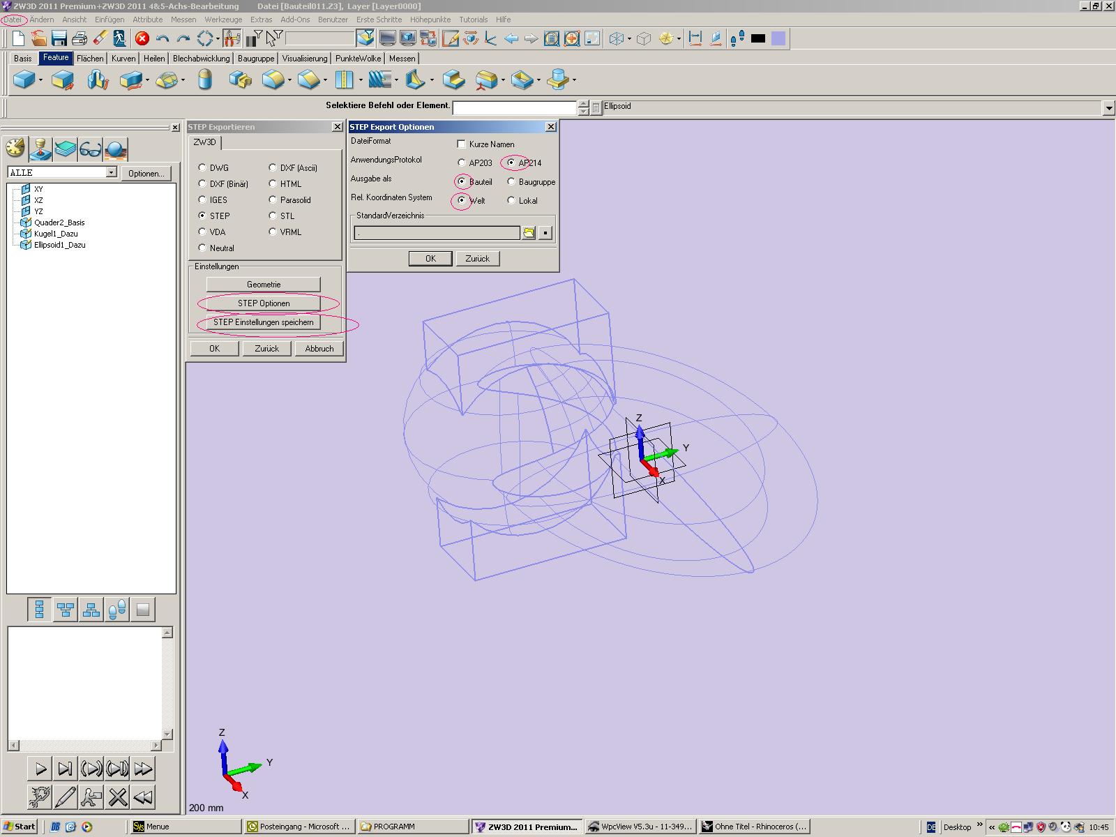

Datei als step exportieren (nicht unter Datei speichern als!!!),
die aufklappenden Fenster wie im beigefügten Bild ausfüllen,
Step Optionen: AP214, Bauteil, Welt, Step Einstellungen speichern,
Dann sollte es klappen, vorausgesetzt die ZW konstruktion ist wirklich "wasserdicht",

Es ist wie ich schon gesagt habe: ZW3D zeigt 0 offene Kanten, exportiert als stp (mit den Einstellungen) kommt Mist raus!
