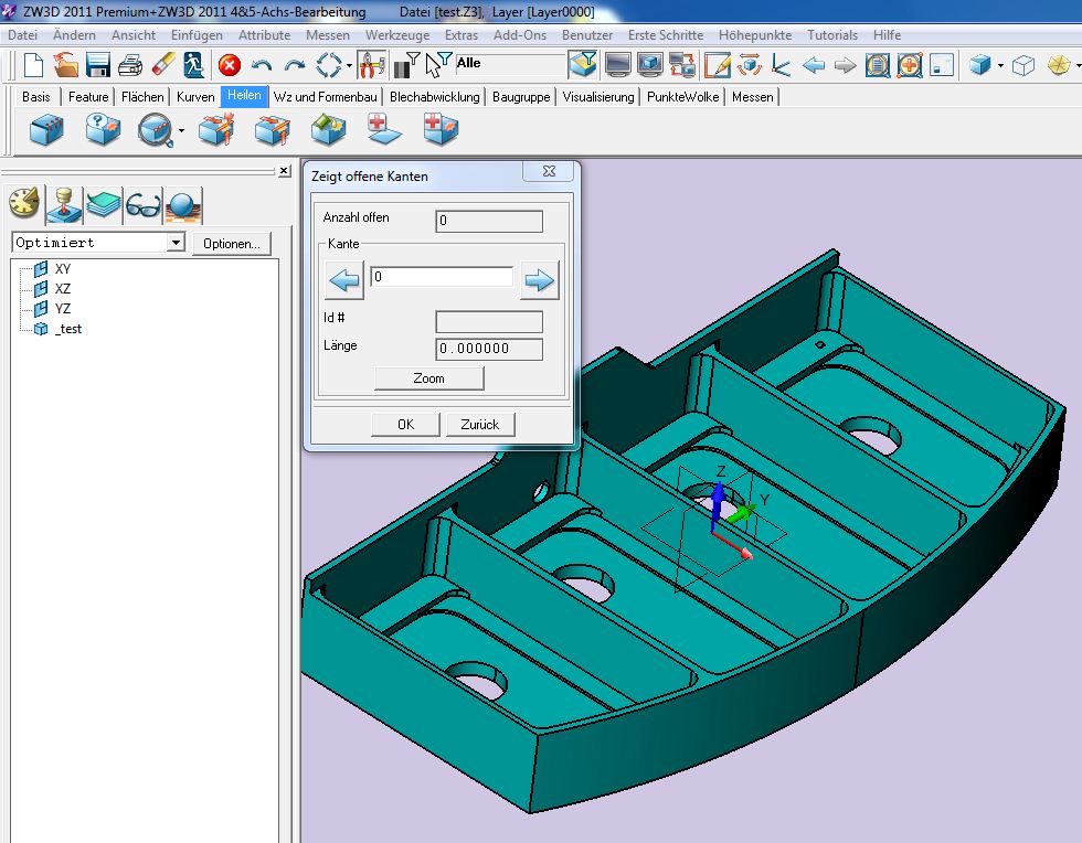

Hallo.
Irgendetwas schein mit ZW3D nicht zu stimmen:
Ich habe eine Originaldatei aus SolidWorks bekommen. TransMagic liest die Datei problemlos ein und sagt nach der Prüfung:keine offenen Kanten, keine gedrehten Flächen, keine Fehler, die Daten seien absolut in Ordnung.
Dann konvertiere ich aus TransMagic heraus in eine Step Datei, lese diese in TurboCAD17 (mein vorheriges CAD Programm) ein und speicher diese wieder als Step ab. TransMagic sagt wieder alles sei Bestens. Lese ich die selbe Step Datei jedoch mit ZW3D ein, dann erscheint bereits direkt nach dem öffnen die Meldung, die Daten konnten nicht zu einem Volumen zusammengefügt werden! Speicher ich diese Daten dann wieder als Step ab, meldet TransMagic und jedes andere Prüfprogramm, dass die Daten zerstört sind und es tausende offene Kanten aufweist und hunderte verdrehte Fächen! Auch das Reparaturprogramm von Transmagic kann das nicht reparieren.
ZW3D zerstört offensichtlich die Daten!
Mir bleibt jetzt nichts anderes übrig, als die Arbeiten, für die ich extra wegen der angeblich hervorragend zu verarbeitenden Fremddaten (so die Werbung) ZW3D gekauft habe, erneut mit TurboCAD zu erledigen. ZW3D ist dafür scheinbar nicht zu gebrauchen. Ich bin sehr enttäuscht. Wenn man TurboCAD und ZW3D vom Preis her vergleicht, ist das Problem noch unverständlicher.

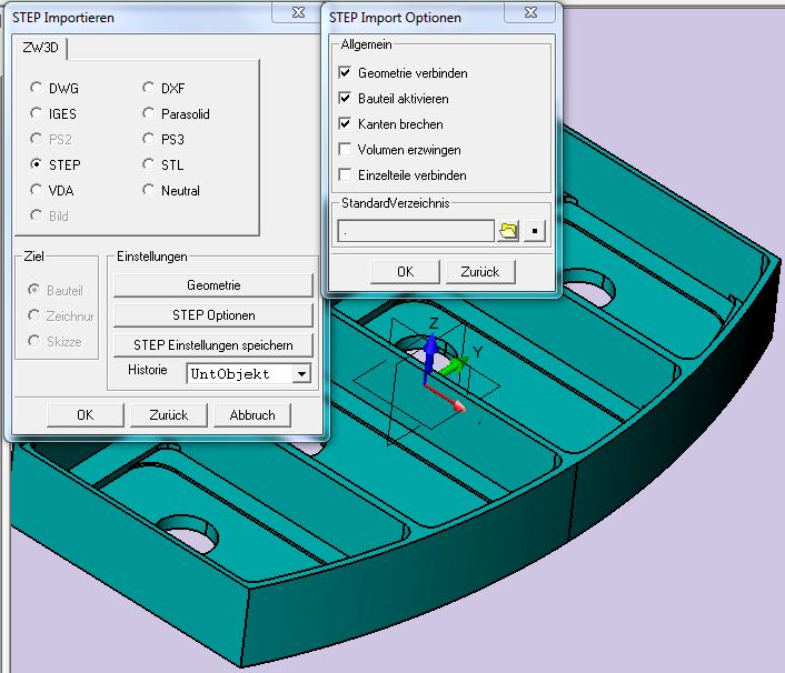

Hallo Rolf,
bevor du wild um dich schießt mit Aussagen wie "ZW3D zerstört Daten" würde ich ersteinmal empfehlen die Einstellung deiner STEP Import und Export Schnittstelle in ZW3D sowie in TransMagic zu prüfen. Es gibt nämlich eine einige Varianten wie man eine STEP Datei speichern kann und importiert. So gibt es zum Beispiel 2 versch. Anwendungsprotokolle, die Möglichkeit die Geometrie als Bauteile oder Baugruppe, sowie beim Import die Geometrie zu verbinden!
Grundsätzlich bleibt außerdem zu sagen, dass die STEP Schnittstelle die ZW3D einsetzt von Siemens PLM ist und die Qualtität eine sehr gute ist.
Vielleicht schaust du nochmal in deinen Einstellungen nach oder lädst die Datei hoch um das zu klären bevor noch du für Verwirrung sorgst.

Ich wollte nicht wild um mich schießen und für Verwirrung sorgen, aber nachdem ich jetzt von 4 verschiedenen Druckerfirmen die Meldung bekommen habe dass die Daten unbrauchbar sind, die ich aus ZW3D als Step konvertiert habe und das bedeutet, das 1 Woche Arbeit für den Mülleimer ist, da kann schon mal das Wasser überkochen!
Die Daten und die Probleme habe ich jetzt an encee geschickt, mit denen ich auch tel. in Kontakt stehe.
Ich hoffe, dass das Problem bei meinen Export-Einstellungen und mein Unvermögen, ZW3D zu bedienen, liegt und nicht an ZW3D. Denn ich habe die Software gekauft und will auch damit weiterhin arbeiten.
