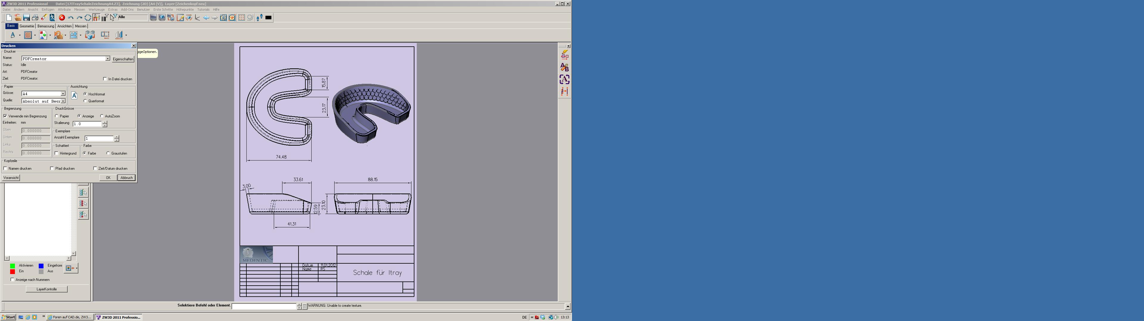

Ich finde einfach nicht heraus wie man den Text in den vorgefertigten Zeichnungblättern ändern kann.
Kann mir jemand helfen?

Ich kapier das mit dem Drucken einfach nicht!
1. Warum lassen sich im Zeichenrahmen "Templates" nicht die Texte eingeben?
2. Warum werden die Linien (neuer Zeichenrahmen selbst erstellt) nicht mit gedruckt obwohl die doch sichtbar sind und auf einem aktiven Layer liegen?

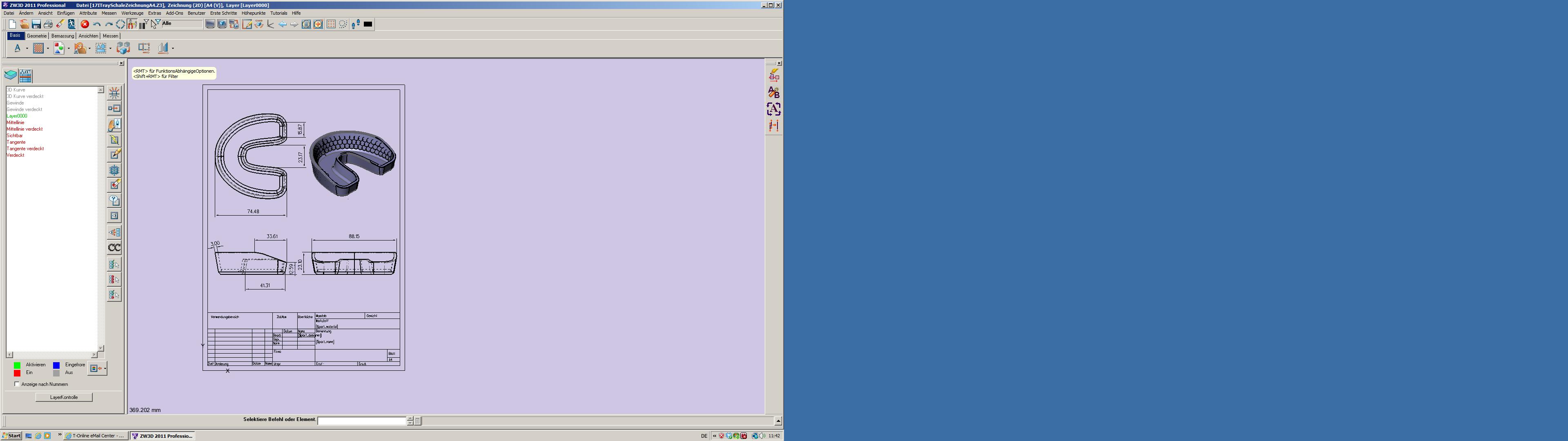

erstellt am: 11. Jan. 2012 13:24    Editieren oder löschen Sie diesen Beitrag!  <-- editieren / zitieren -->   Antwort mit Zitat in Fett Antwort mit kursivem Zitat    Unities abgeben: 1 Unity (wenig hilfreich, aber dennoch)2 Unities3 Unities4 Unities5 Unities6 Unities7 Unities8 Unities9 Unities10 Unities
OK, ich bin wohl ein wenig Begriffsstutzig. Der Zeichenrahmen ist ein Block und muss erst aufgelöst werden, damit sich alles änder läßt und auch der Text überschrieben werden kann.
Vielleicht denke ich zu kompliziert. Alles gut!

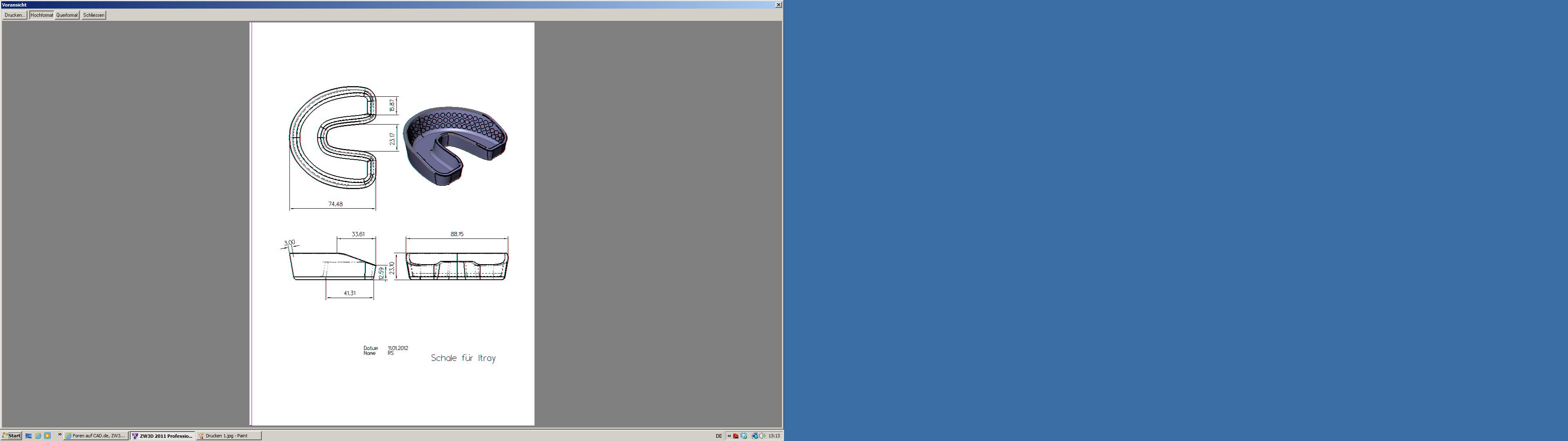

erstellt am: 11. Jan. 2012 13:42    Editieren oder löschen Sie diesen Beitrag!  <-- editieren / zitieren -->   Antwort mit Zitat in Fett Antwort mit kursivem Zitat    Unities abgeben: 1 Unity (wenig hilfreich, aber dennoch)2 Unities3 Unities4 Unities5 Unities6 Unities7 Unities8 Unities9 Unities10 Unities
Die Texte funktionieren. Nur warum werden nach wie vor die Linien des Zeichenrahmens einfach nicht gedruckt???

erstellt am: 11. Jan. 2012 15:05    Editieren oder löschen Sie diesen Beitrag!  <-- editieren / zitieren -->   Antwort mit Zitat in Fett Antwort mit kursivem Zitat    Unities abgeben: 1 Unity (wenig hilfreich, aber dennoch)2 Unities3 Unities4 Unities5 Unities6 Unities7 Unities8 Unities9 Unities10 Unities
Beim Plotten alles OK, beim Drucken fehlen alle Linien???
Ich verstehe das einfach nicht.

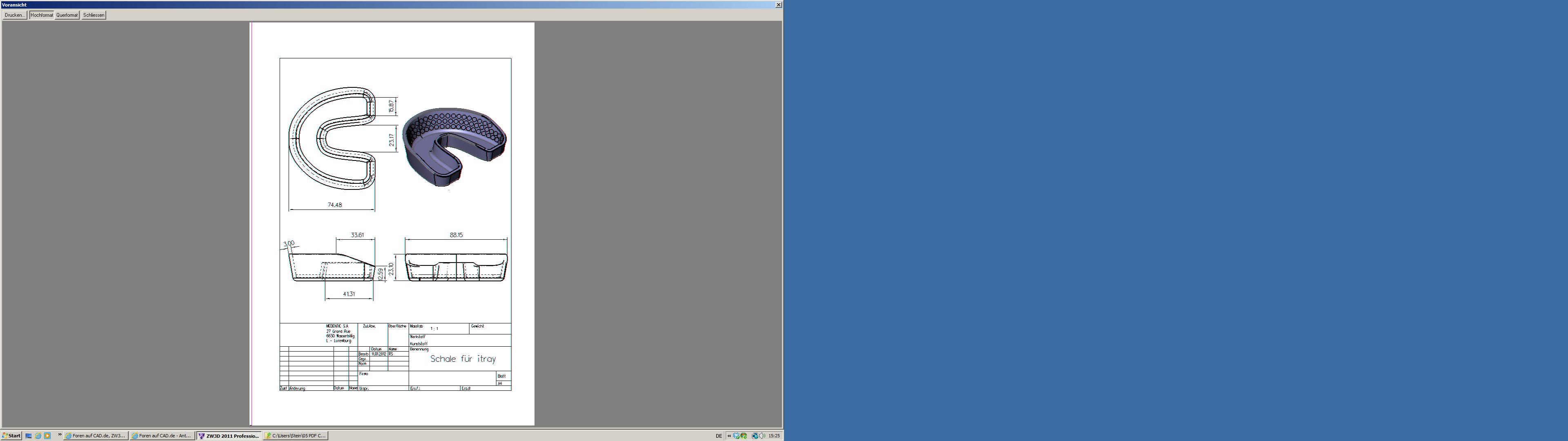

Drucken ohne Linien???

erstellt am: 11. Jan. 2012 15:27    Editieren oder löschen Sie diesen Beitrag!  <-- editieren / zitieren -->   Antwort mit Zitat in Fett Antwort mit kursivem Zitat    Unities abgeben: 1 Unity (wenig hilfreich, aber dennoch)2 Unities3 Unities4 Unities5 Unities6 Unities7 Unities8 Unities9 Unities10 Unities
Wie muss man das jetzt verstehen? Ich habe nur den Linien des äußeren Rahmens des Zeichnungsblattes die Farbe weiss zugeordnet (über Attribute ändern) umd einfach nichts unversucht zu lassen - plötzlich ist der komplette Zeichenrahmen mit allen Linien sichtbar.
Die Logik dahinter ist mir völlig unklar...

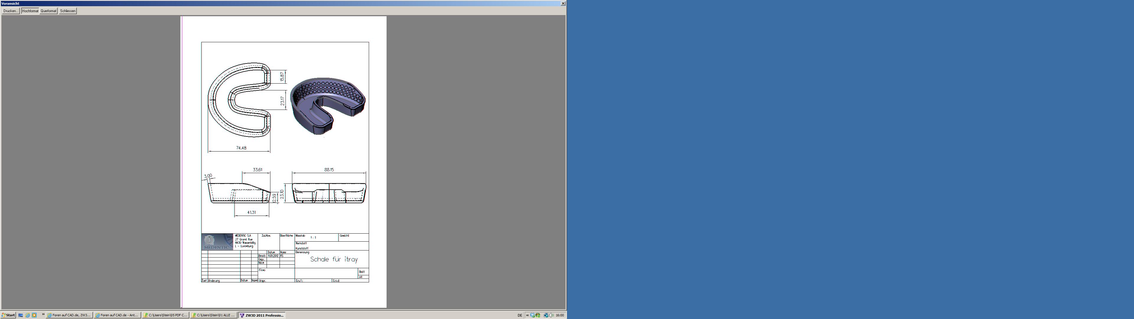

erstellt am: 11. Jan. 2012 15:30    Editieren oder löschen Sie diesen Beitrag!  <-- editieren / zitieren -->   Antwort mit Zitat in Fett Antwort mit kursivem Zitat    Unities abgeben: 1 Unity (wenig hilfreich, aber dennoch)2 Unities3 Unities4 Unities5 Unities6 Unities7 Unities8 Unities9 Unities10 Unities

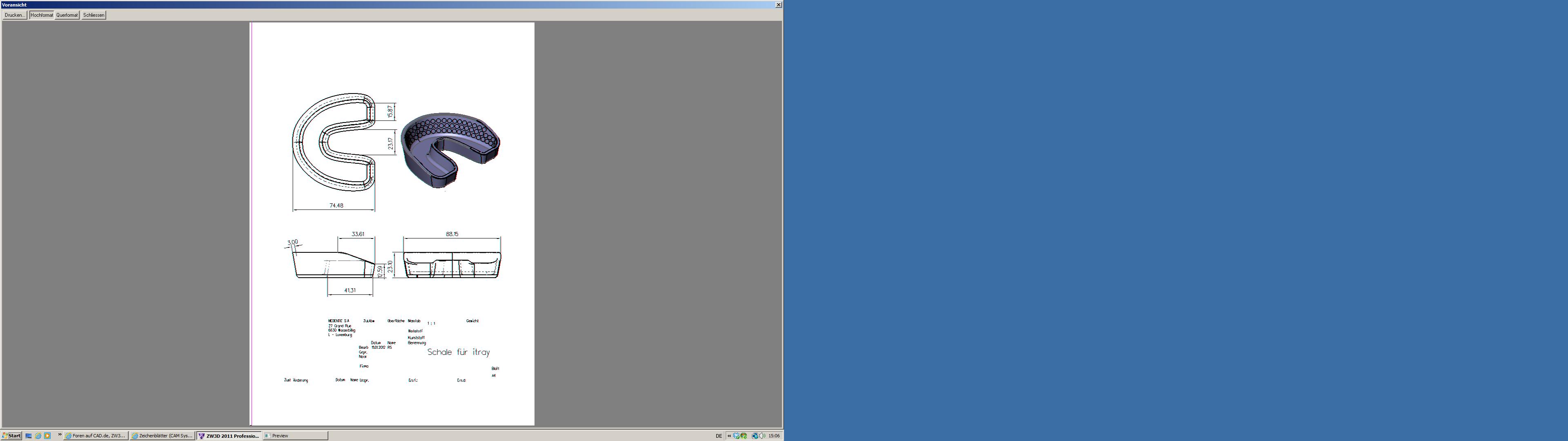

Dann haqbe ich gleich noch ein Problem: Was muss ich machen, damit ein Logo (ein Bild im Format jpg), welches ja im Zeichenrahmen sichtbar ist (siehe Anhänge) auch mit gedruckt wird? Das muss doch irgendwie gehen.

erstellt am: 11. Jan. 2012 16:10    Editieren oder löschen Sie diesen Beitrag!  <-- editieren / zitieren -->   Antwort mit Zitat in Fett Antwort mit kursivem Zitat    Unities abgeben: 1 Unity (wenig hilfreich, aber dennoch)2 Unities3 Unities4 Unities5 Unities6 Unities7 Unities8 Unities9 Unities10 Unities
Auch wenn ich wohl die Logik (noch) nicht richtig verstanden habe, es ist mir rätselhaft wieso jetzt - ganz plötzlich ohne dass ich etwas verstellt habe (oder doch?) - das Logo gedruckt wird.
Wie auch immer - es hat geklappt. Ich muss wohl noch einiges lernen um mit dieser genialen Software komplett und sicher umgehen zu können. Ich denke aber es lohnt sich, denn von der CAD Software, die ich vorher hatte, trennen ZW3D Lichtjahre. Jedenfalls habe ich es nicht bereut, ZW3D gekauft zu haben.

erstellt am: 12. Jan. 2012 09:09    Editieren oder löschen Sie diesen Beitrag!  <-- editieren / zitieren -->   Antwort mit Zitat in Fett Antwort mit kursivem Zitat    Unities abgeben: 1 Unity (wenig hilfreich, aber dennoch)2 Unities3 Unities4 Unities5 Unities6 Unities7 Unities8 Unities9 Unities10 Unities Nur für Rolf Stein 10 Unities + Antwort hilfreich
Es ist immer zu empfehlen die Zeichnungen zu PLOTTEN, da im Vergleich zum DRUCKEN mehr Einstellungen vorgenommen werden können.
