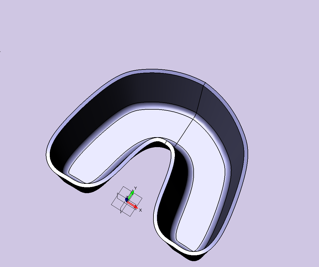

Hallo zusammen!
Also mit dem Anrunden von Ecken habe ich sehr große Schwierigkeiten.
Einfache Konturen sind gar kein Problem, aber das kann jede Software.
Wenn die Kontur etwas komplizierter wird, dann bekomme ich einfach keine Radien an das Bauteil. Ständig kommt die Meldung: "Operation nicht erfolgreich! Teilergebnis?"

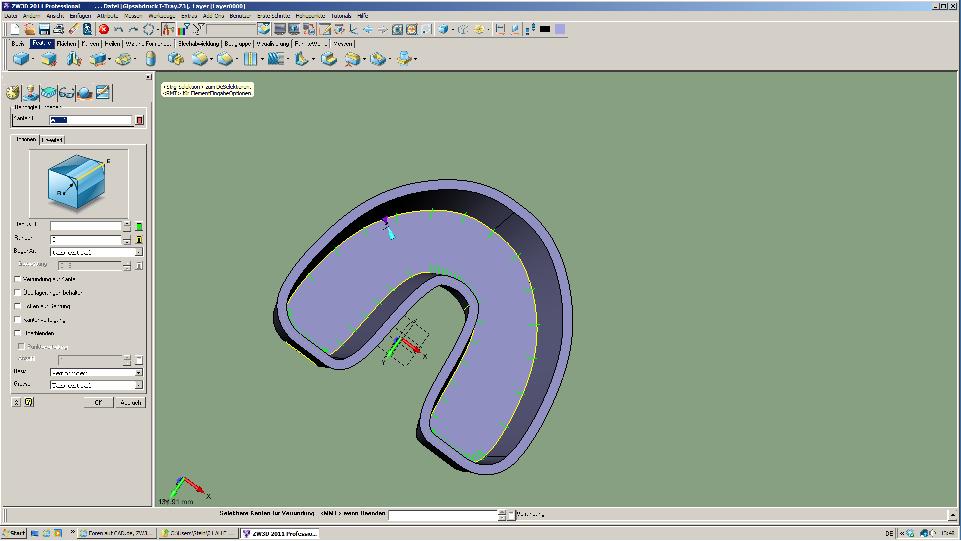

So sieht das Ergebnis aus (siehe Bilder). Es ist da irgendetwas nicht in Ordnung. Ich bin schon den ganzen Tag dabei das herauszufinden.

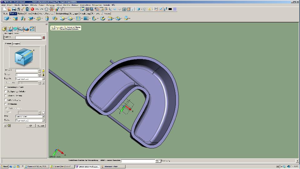

Es spielt auch keine Rolle wie groß der Radius gewählt wird, das Ergebnis ist immer gleich schlecht. Vermutlich hängt es mit dem BAuteil zusammen. Das Erzeugen der Schale mit dem Befehl Schale hat ja auch nicht funktioniert. Ich habe jede Fläche einzeln eine Dicke zugewiesen um die Schale zu bekommen.

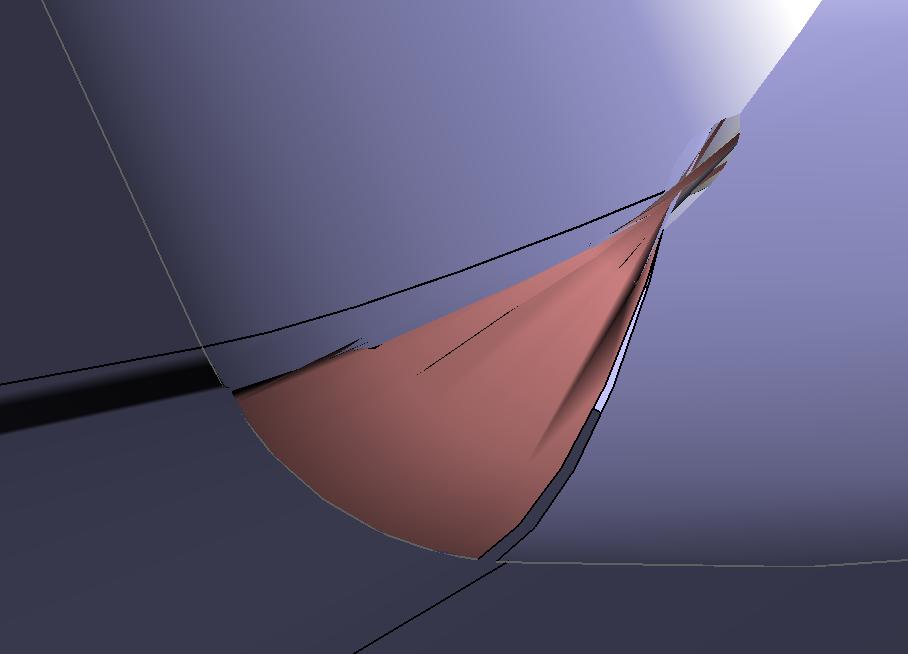

erstellt am: 05. Jan. 2012 14:04    Editieren oder löschen Sie diesen Beitrag!  <-- editieren / zitieren -->   Antwort mit Zitat in Fett Antwort mit kursivem Zitat    Unities abgeben: 1 Unity (wenig hilfreich, aber dennoch)2 Unities3 Unities4 Unities5 Unities6 Unities7 Unities8 Unities9 Unities10 Unities
Schale02.pdf
Alles ganz OK, nur die 2 Ecken - siehe pdf - sind unsauber! Vielleicht ist der Radius der Schale in dieser Ecke zu klein?!

Hab das Bauteil mal so grob nach konstruiert. Es kann vorkommen, dass der Radius zu groß gewählt wird, dieser muss natürlich mit den Radien an der Grundkontur abgestimmt werden. Probiere doch mal das Volumen zu Teilen, so ist es möglich mehr einzelne Radien zu erzeugen, um das Bauteil schrittweise zu runden.
Beim Befehl Schale ist darauf zu achten, dass Flächenüberschneidungen vermieden werden.

Ich bedanke mich sehr für die Hilfe zum Thema Verrunden.
Nach vielem hin und her habe ich den Radius dank deines Hinweises mal um 1 Zehntel kleiner angegeben. Und es funktioniert tatsächlich. Alle Radien fertig - SUPER!
