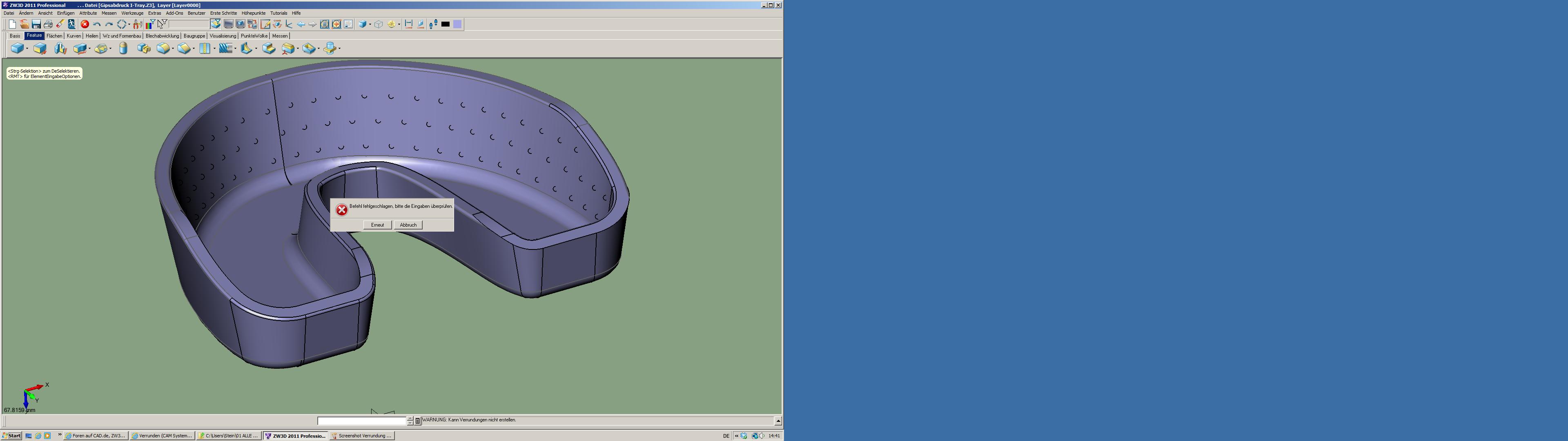

Hallo, nochmal ich !
Woran kann es nur liegen, wenn zw3d einfach nicht einen Radius an mehrere zusammenhängende Kanten anbringen will? Es handelt sich um ein etwas komplexeres Modell, aber nichts ungewöhnliches. Ich versuche den ganzen Tag schon einen Radius zu generieren, bekomme aber immer Fehlermeldungen.

Hallo Rolf,
pauschal kann ich dir nicht helfen. Verrunden mit ZW3D funktioniert sehr gut. Kann vielleicht an deinen Einstellungen im Befehl liegen.
Hast du für uns einen Screenshot?

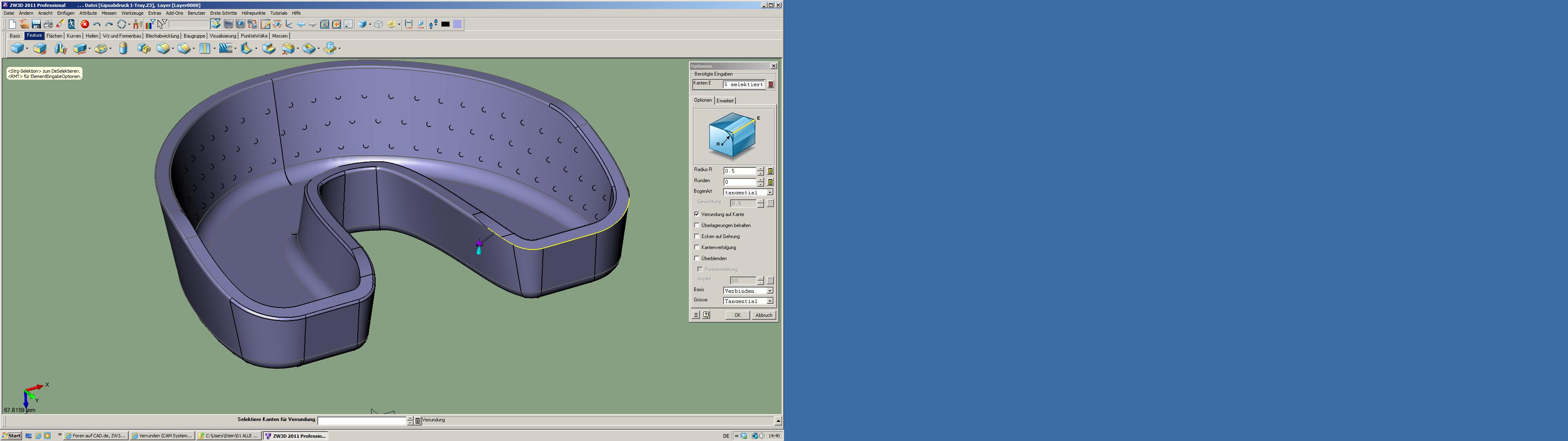

Die Verrundungen im vorderen Bereich (siehe Bild) wollen einfach nicht funktionieren. Hab schon alles erdenkliche probiert.
Rolf

schalte mal "Verrundung auf Kante" aus!!!

Habe ich alles schon probiert !

Ich habe es jetzt hinbekommen: Den Radius von 0,5 mm habe ich jetzt mal auf 0,4 mm gesetzt - und siehe da - es funktioniert !
Manchmal sind es nur Kleinigkeiten..., aber Übung macht den Meister.
Vielen Dank für die Hilfe. Ich bin nach wie vor sehr begeistert von ZW3D !
