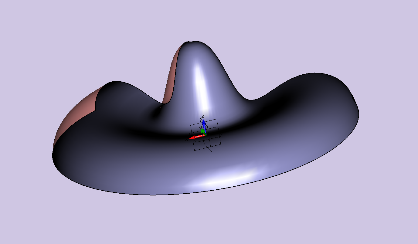

Kann mir jemand bei grundsätzlichen Fragen helfen?
Frage 1
wie erzeugt man eine bestimmte Wanddicke einer gebogenen und gewölbten Fläche (vielleicht eine Halbkugel, die aus einer Fläche ohne Wandung besteht) ?
Frage 2
Wie erstellt man aus einem Profil (eine geschlossene Kurve, also eine Polylinie) eine Fläche ?

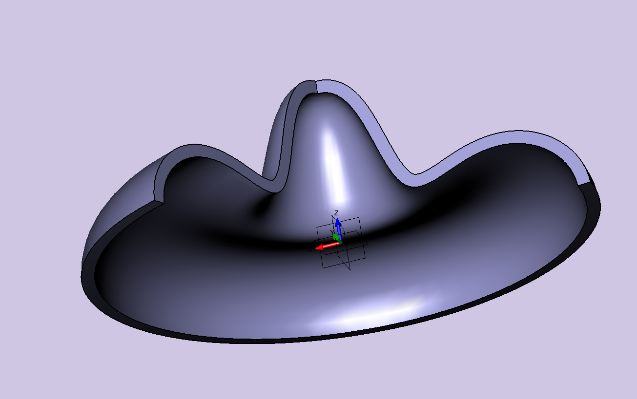

Hallo Rolf,
zur  ersten Frage würde sich der Schalenbefehl eignen, den findest du unter Feature. Kleiner Tipp, wenn du den Befehl ausführst, beim Eingabefeld "Öffnen O" nichts selketieren und einfach mit MMT bestätigen.

Guten Morgen Rolf,
habs jetzt an mehreren Beispielmöglichkeiten ausprobiert und hatte keine Probleme. Ich hab dir zwei Bilddateien hochgeladen. Weiß natürlich nicht wie komplex dein Bespiel ist, wenn du mir vll eine PM mit einem Anhang der Datei schickst damit ich mehr Einblick hätte, könnte ich dir vll besser helfen.

Ich habe herausgefunden, dass man saubere Flächen haben muss um daraus eine Wanddicke zu erzeugen. Ansonsten gibt es noch die Möglichkeit, die Flächen aufzulösen und dann alle Flächenteile einzeln mit dem Befehl "Schale" eine Dicke zuweisen. Das dauert etwas länger, aber es funktioniert!
Am Besten gleich sauber arbeiten.
Das Teil, an dem ich arbeite ist nicht von mir und es weist überall Fehler auf, deshalb hat das mit der Wanddicke nicht so einfach geklappt. Mit ZW3D hatte das nichts zu tun. Die Software arbeitet super gut!
