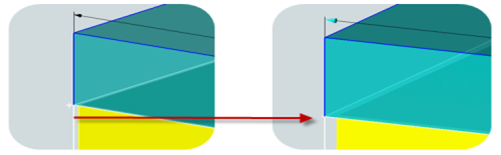

funktioniert im  ZW3D 2011 SP2  bei der Elektrodenerstellung jetzt die Funktion Elektrodennullpunkt runden?
MFg. Wendi

Hallo Wendi,
um deine Frage ganz einfach zu beantworten! JA, es funktioniert! (siehe Bild im Anhang)
Viele Spass damit,
Bastian

Hallo ZW 3D User,
die Elektrodennullpunkt-Rundung funktioniert leider nicht bei der von mir benötigten (gewählten) Nullpunktangabe.
Diese wäre: Höhe = Zmin
            Position = Zentrum
Bei anderen Kombinationen funktioniert es.
Mache ich einen Fehler, oder funktioniert ausgerechnet diese von uns in der Praxis eingesetzten Variante einen Fehler?
